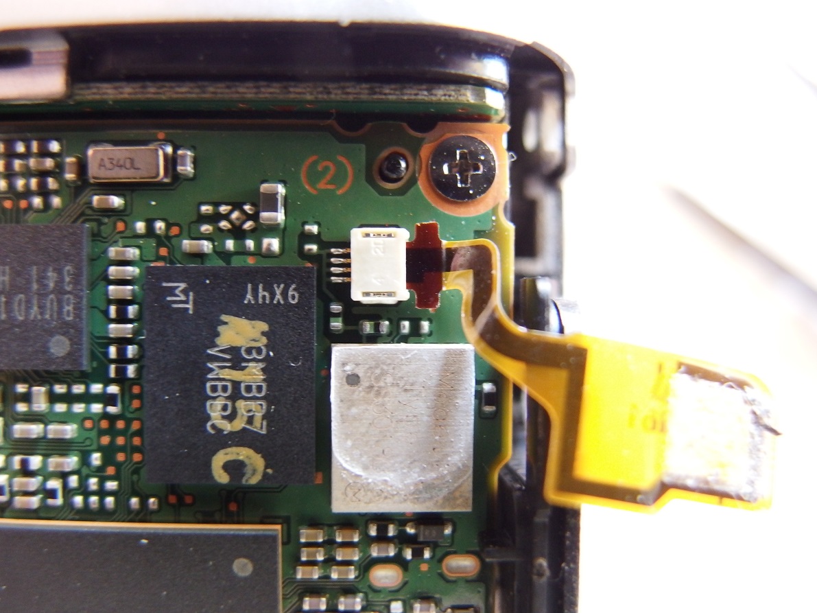

Hallo allerseits
ich habe die Platine einer Kamera soweit freigelegt, dass ich Zugang zur
eingebauten WLAN-Antenne habe. Das HF-Signal wird über einen kleinen
Stecker auf eine Flexantenne geführt. Ziel ist es ein Koaxkabel mit
externer Antenne anzuschliessen. Wo aber schliesse ich ideal den Mantel
vom Koax an?
Zwischen dem HF-Signal und der Erdung vom Gehäuse messe ich keinen
Widerstand, was mich überrascht hat, weil ich bei einem anderen
Antennenanschluss an einem Smartphone zwei Anschlüsse vorfand, die keine
Leitende Verbindung hatten. Die Flexantenne ist im Gehäuserand der
Kamera so angebracht das eine geerdete Metallplatte recht nahe quer zur
Antenne steht.
Ich vermute das dies so das Antennensystem ergibt.
Gibt es da unterschiedliche HF Anschlüsse? solche mit und ohne
Widerstand?
Dieser Unterschied würde mich interessieren? Bin kein Fachmann der gerne
dazulernt.
Danke für eure Inputs

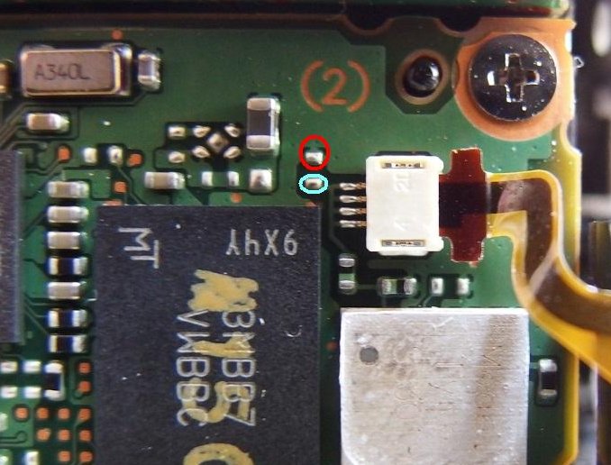

(Firma: matzetronics) #5531477
Markus W. schrieb:
> solche mit und ohne
> Widerstand?
Eine Impedanz haben sie alle, falls du das meinst. Aber es gibt welche,
die haben einen Koppelkondensator und da kann man gegen Masse keinen
Widerstand messen.
Im anhängenden Bild habe ich dir die Anschlüsse fürs Koaxkabel markiert.
Türkis ist der Innenleiter und an rot geht der Schirm der externen
Antenne.
Es empfiehlt sich dann, das interne Flexdings abzustecken. Übrigens gibt
es an dieser Antenne keine Masse, denn alle 4 Kontakte des
Flaxverbinders führen das HF Signal.
OP #5531507
Danke Matthias
dann ist es also ein Antennenanschluss mit Koppelkondensator - mit
diesem Stichwort kann ich mich sicher weiter schlau machen.
Die Antenne ist bereits abgestöpselt. Vielleicht nehme ich auch noch den
ganzen Stecker weg. Die Wege sollen ja möglichst kurz sein
mit Gruss
Markus

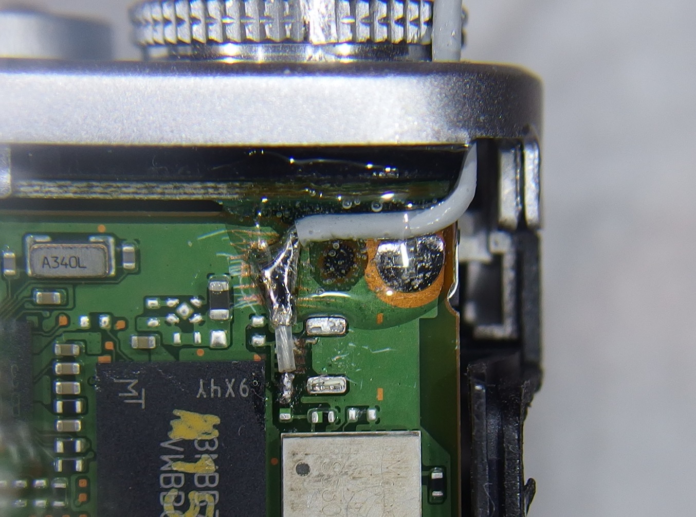

OP #5531998
so sieht das jetzt aus...
Die Steckerhalterung war nicht geerdet, was mich auch irritiert hat
welcher Anschluss richtig ist. Nachteilig für mich war der
Koppelkondensator, weil nicht mit einer einfachen Widerstandsmessung der
korrekte Anschluss kontrolliert werden kann. Aber mit der App
WLAN-Analyser erkennt man dann rasch ob es funktioniert. Und das tut es
nun.
vielen Dank nochmals
