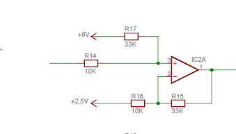

Guten Tag,
habe ein paar Fragen zu der Schaltung aus dem Bild im Anhang.
Der Opv ist ein LM 324 und ist mit 24V versorgt.
Was ist das für eine Opv Grundschaltung?
Was kommt am Ausgang für eine  Spannung? (Eingan 0-5V)
Kann mir jemand die Schaltung erklären?
Lieben Gruß
Remo

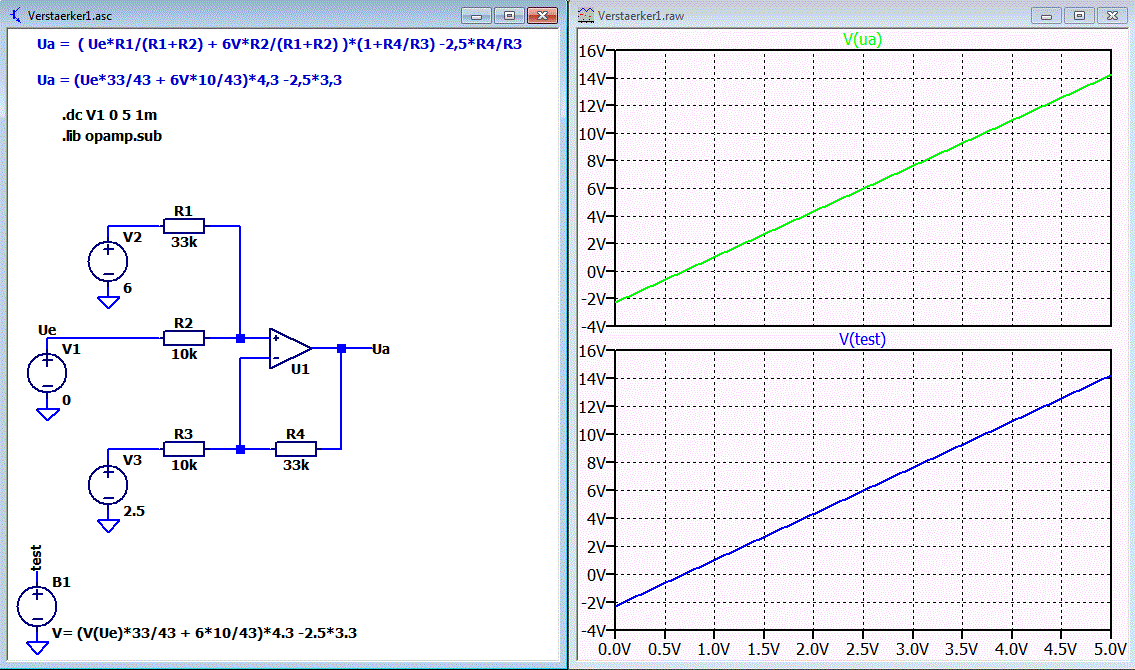

Am schnellsten erstellt man die Formel mittels Überlagerung.
Ua =  ( Ue*R17/(R17+R14) + 6V*R14/(R17+R14) )*(1+R15/R16) -2,5V*R15/R16
Bei Ue=680mV ist Ua ca. 0V. Bei Ue=2,2V ist Ua ca. 5V.
Im Anhang die Simulation mit LTspiceXVII.
Natürlich kann man nur dann eine negative Ausgangsspannung erhalten,
wenn man eine negative Versorgungsspannung hat.
Gast #5533417
Yalu X. schrieb:
> Das ist ein Subtrahierverstärker. Von der Eingangsspannung werden die
> 2,5V subtrahiert, das Ergebnis mit dem Faktor R15/R16 = R17/R14 = 3,3
> multipliziert und zum Ergebnis die 6V addiert.
Würde das heißen das bei einer Eingangsspannung von 3V am Ausgang  7,65V
anliegen würden?

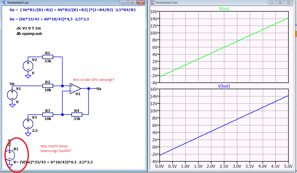

Habe mir Lt Spice installiert aber verstehe nicht ganz wie der Opv
versorgt ist und was die Test Spannungsquelle macht.
> versorgt ist
Das verwendete Opamp-Modell arbeitet ohne Versorgungsspannung und hat
einen unbegrenzten Ausgangsspannungsbereich. Du kannst es natürlich
ersetzen durch das Modell eines realen Opamps. Dieses hat dann auch die
von dir vermissten Versorgungsspannungsanschlüsse.
Bei dieser wird die Ausgangsspannung gemäß der von Helmut hergeleiteten
Formel berechnet, so dass in den Diagrammen rechts das simulierte mit
dem berechneten Verhalten der Schaltung verglichen werden kann.

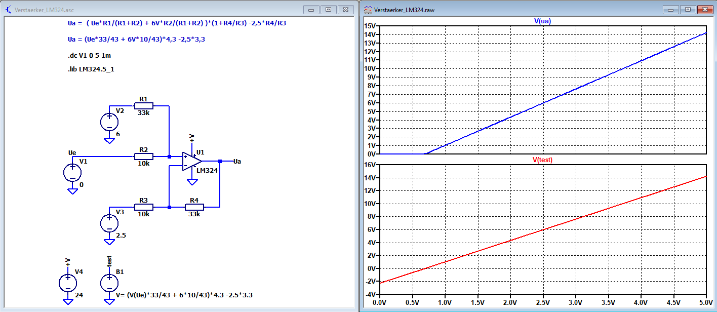

Mit einem LM324 der nur "single supply" mit 24V hat beginnt die
Ausgangsspannung bei +0,xxxV je nach Last. Siehe Datenblatt.
In der Simulation beginnt die Ausgangsspannung fast bei 0V was zu
idealisiert ist.

Ich hatte gar nicht gesehen, dass die Widerstände so gewählt sind, dass
tatsächlich genau die 6V addiert werden. Natürlich gibt es noch
Abweichungen in der realen Schaltung durch die Toleranzen der
Widerstände.
Ua =  ( Ue*R17/(R17+R14) + 6V*R14/(R17+R14) )*((R15+R16)/R16)
-2,5V*R15/R16
Ua =  Ue*R17*(R15+R16)/(R16*(R17+R14)) +6V*R14*(R15+R16)/(R16*(R17+R14))
-2,5V*R15/R16
Ua = Ue*R17/R16 +6V -2,5V*R15/R16
Ua = (Ue-2,5V)*3,3 +6V
