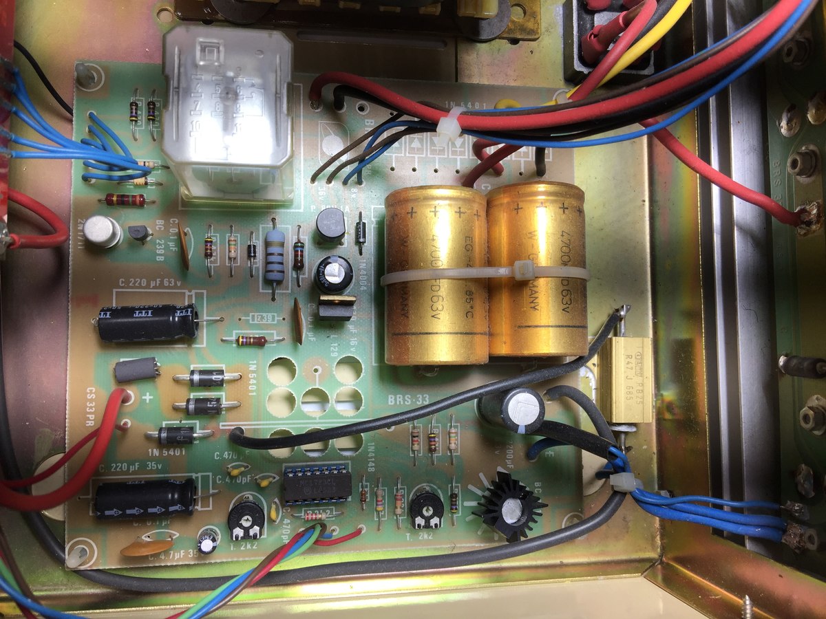

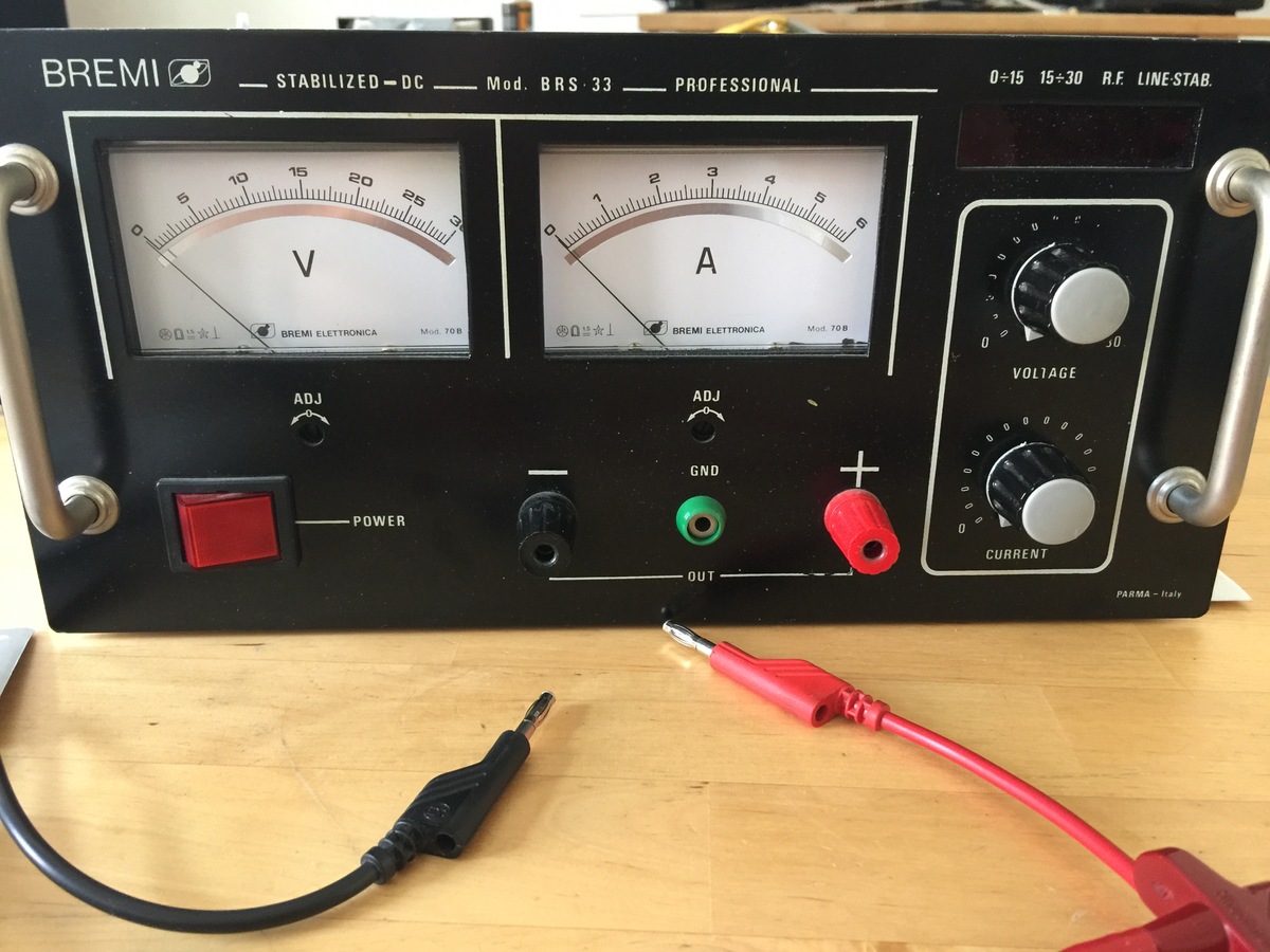

Hallo Forum,
habe ein älteres Labornetzgerät günstig erstanden, Spannungseinstellung
funktioniert, Strombegrenzung leider nicht. Hat ev jemand einen
Schaltplan von dem Teil? Bzw eine Idee woran es liegen kann?
Meine Elektronikkenntnisse sind leider schon sehr eingetrocknet - ev ist
hier jemand, der mich auf die richtige Spur bringen kann...
Danke & bG
Wolfgang

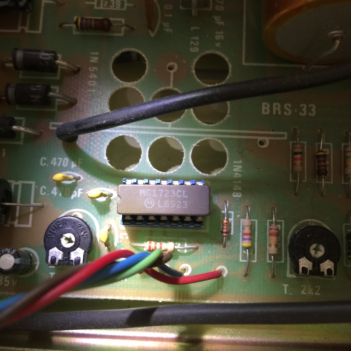

Ich übersetze mal, wie das vielleicht gemeint sein könnte:
"Ich nicht. Aber ich kenne das IC:  MC1723 = LM723
Dazu findest du im Netz Berge von Schaltplänen.
Du mußt eben die vorhandene Schaltung weit genug analysieren.
(Schaltplan herausfinden bzw. abzeichnen, verstehen/-gleichen.)
Dann wird schnell offensichtlich, welche Variante es ist, und
wie man sich einer Lösung weiter annähern könnte.
Es wird auf eine Kombi aus Messungen und Kenntnis über die
betreffenden Schaltungsfunktionen hinauslaufen, das wird schon.
Fang mal an, dann sehen wir weiter..."

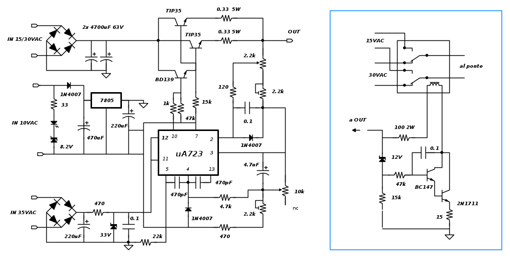

#5533119
Wenn der TE Mal "Schema bremi brs33" eingibt, finden sich schon im
ersten Ergebnis ein italienischer Thread, der im zehnten Post auf ein
fast exakt passendes Schaltbild verweist.
Das für den Fall das man selber einen Einstieg in die Schaltung sucht
und nicht bei Null anfangen will zu zeichnen. Italienische
Sprachkenntnisse sind nicht zwingend erforderlich.

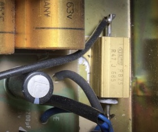

Wolfgang L. schrieb:
> ..Spannungseinstellung funktioniert, Strombegrenzung leider nicht.
Bricht die Spannung unter Last gleich ein, oder setzt keine
Strombegrenzung ein?
Neben den Elkos sitzt ein 0R47 Leistungswiderstand. Über den wird
vermutlich der Strom gemessen. Der zuständige Pin am IC ist Pin 2. Der R
sieht unten etwas merkwerdig aus. Den Widerstand würde ich mal
überprüfen.
Ggf. würde ich einfach mal den LM723 tauschen, der ist ja gesockelt.
#5533256
hinz schrieb:
> Jörg R. schrieb:
>> Der R sieht unten etwas merkwerdig aus.
> Gute Augen!
Danke? Evtl. ist der Widerstand „hochohmig“.

OP #5533274
Spannung bleibt stabil / Strombegrenzung setzt nicht ein
> überprüfen.
Danke, gut gesehen! Werde ich mir mal zu Gemüte führen....
werde ich machen, kostet nicht die Welt ;-)
#5533419
Hier mal die sehr ähnlich BREMI 36 Version mit Plan.
Der 0.47 Ohm / 25Watt Widerstand ist bei Wolfgang sehr wahrscheinlich
defekt, zumindest vorgeschädigt. Diese Widerstände machen bei
Überlastung diese typsiche "dicke Backe".
25Watt Belastbarkeit sind eigentlich gut ausreichend, aber
möglicherweise ist die Plazierung derart das der widerstand nicht
ausreichend gekühlt wurde. Also unbedingt bei Ersatz frische
Wärmeleitpaste anbringen.
Im Anhang der BR36 Plan, daruas geht die Stelle des 0,47 Ohm
Widerstandes gut hervor.
Ebenso sollte sich Wolfgang die 0,33 Ohm Widerstände an den Emittern der
Längstransistoren ansehen (sofern dort welche sind).
Wie gesagt, ist BR36 -- zum BR33 gibt es sicher kleine Differenzen.
Bitte also den Plan mit "Augenmaß" nutzen :)

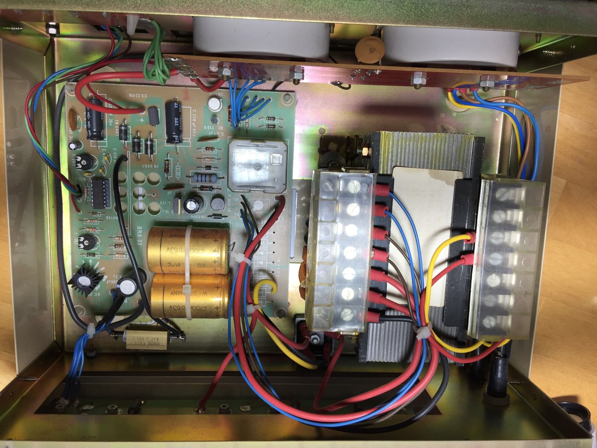

Nachtrag:
ich habe da mal weiter "gegoogelt",  und
https://electroportal.net/forum/viewtopic.php?f=1&t=29467&sid=611412d91bb06b7f65f4085c9f369f66&start=160
macht sich in ca. 170 Posts über die Reparatur eines (!!) BRS33 her
(mein Italienisch ist nicht derart gut dass ich alles übersetze, scusi
Letztlich ist's DORT der 0,47 Ohm Widerstand und ein BC Transistor --
Einfahc mal auf der Platine im Umfeld schauen.
Also ich hoffe wir benötigen bei Wolfgang nicht 170 Posts bis zum Erfolg
