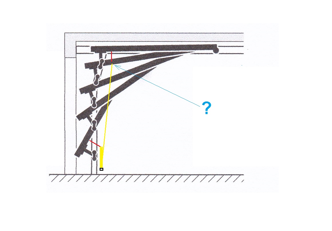

Ich bin gerade am überlegen. In ein großes Garagenschwingtor soll ich eine Notausgangstür einbauen. Natürlich muss die Position "Tür geschlossen" auch der Steuerung des Tores übermittelt werden. Die Tür erhält einen automatischen Schließer, kann eigentlich nicht offen stehen. Die Übertragung (Schloßfallenkontakt) wollte ich mit simplem Spiralkabel lösen. Hier bieten sich aber mehrere Varianten an. Waagerecht mit ca. 2 Meter Verfahrweg, das Kabel hängt also recht locker im Raum. Nicht so optimal, außer ich baue noch eine teure Führung mit ein. Stichwort: Wendelleitungssystem. Alternativ wäre senkrecht. Das ist ein nicht auschwingendes Schwingtor. Die untere Führung schwingt nicht aus. Wie ist es besser? Spirale unten, nach oben ziehen, oder umgekehrt? Was hält länger? Grüße Bernd

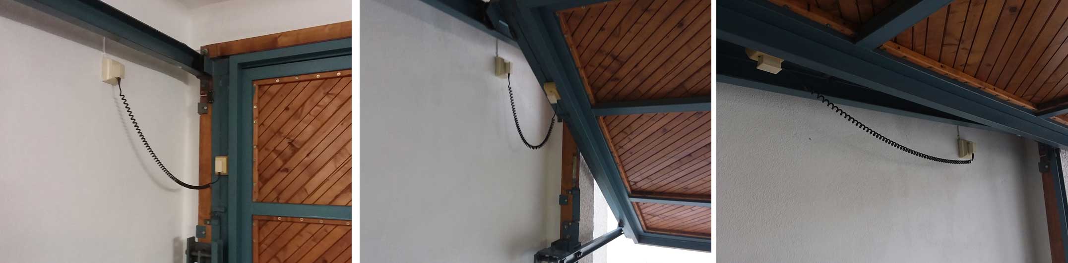

Ich habe das so gelöst, allerdings ist hier auf der Seite eine Wand.

HildeK schrieb: > Ich habe das so gelöst Samma - das sind doch 2 ADo's vonne Post, oder?
#5534424
Michael W. schrieb: > Samma - das sind doch 2 ADo's vonne Post, oder? Ja, ich glaube, so nannte man die. Auf jeden Fall Telefontechnik, auch das Spiralkabel. Sind seit 25 Jahren im Einsatz.

Huhu schrieb: > Was ist das denn für ein Mist? Sollbruchstelle gesucht und sofort > entdeckt! Wo? Immerhin ist seit 25 Jahren mit täglich mehrfachem Einsatz nichts gebrochen.
Hier die oft verlangte Skizze. Die obere Rolle läuft waagerecht. Die untere Rolle weitgehend senkrecht. Ich habe da mal ein Spiralkabel eingezeichnet. Das wäre in Position "Tor geschlossen" völlig entspannt. Der obere Befestigungspunkt macht mir Sorgen, da hier eine 90 Grad Drehung stattfindet. Es gibt rechts wie links keine Wand. Grüße Bernd
Immer noch: Kabelkette. Vor allem, da es ja eine professionelle Lösung werden soll.
Ich würde mich einfach mal bei professionellen Herstellern umsehen. Gibt es ja alles schon fix und fertig zum Anschrauben. Hörmann und Co...
#5535418
Bernd F. schrieb: > Die obere Rolle läuft waagerecht. Na prima - dann kann die Kabelkette doch parallel zur horizontalen Schiene verlaufen und die Anbindung ans Tor erfolgt bei der waagerecht laufenden Rolle.

Wenn das Spiralkabel auf der Wandseite (die, die das Tor verschließt) an
der Decke und am Tor in mittiger Höhe, dann sollte es optimal verbaut
sein:
Im gelschossenen Zustand ist es gestreckt ("prima an der Wand lang").
Im geöffneten Zustand wirft es einen Kettenbogen von der Decke herunter.
Mit einer auffälligen Farbe sollte sich daran niemand "erhängen".
