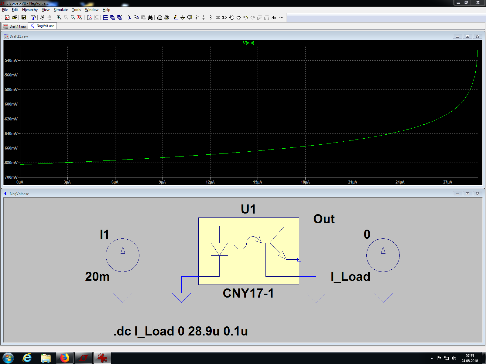

Gast #5533449
Wir hatten ein ähnliches Thema in meiner alten Firma. Ein Sensor-IC mit
einem Standard 0-5V Analogausgang wurde entworfen und gefertigt. Danach
wurde eine neue Anwendung mit hoher Auflösung bei kleinen Signalen
gewünscht. Dafür war die Ausgangsstufe nicht geeignet - so wie beim TE
auch.
Unsere Lösung: Eine neue Applikationsschaltung mit zwei zusätzlichen
Widerständen und einem Fotodioden-Optokoppler. Die OK-LED wurde mit
(bspw.) 20mA versorgt. FD-Anode auf Masse und FD-Kathode mit
Serienwiderstand an den Analogausgang. Das half der Ausgangsstufe, auf
"exakt" 0V zu kommen.
Im Anhang eine Simulation - leider habe ich in meiner Library nur
Fototransistor-OK. Das funktionert aber auch.
Die Dimensionierung des Serienwiderstands war für uns einfach, da wir
die Ausgangsstufe kannten. Der TE müsste da ein bisschen probieren.
