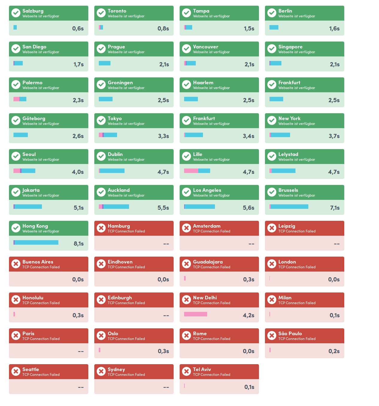

von Mario M. (thelonging)
P.S.: Bei Uptrends.com zeigt sich, dass etwa die Hälfte der Standorte
keinen Zugriff hat.
Hier gehts mit Telekom (Berlin).
