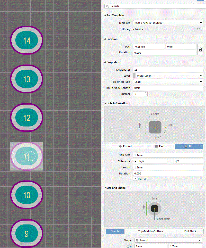

Ich habe auf meinem PCB einen USB Stecker, welcher zwei Slots braucht:
https://www.digikey.ch/product-detail/de/amphenol-fci/10118193-0001LF/609-4616-1-ND/2785380?utm_adgroup=General&mkwid=sfneH1pmX&pcrid=272859744618&pkw=&pmt=b&pdv=c&productid=&slid=&gclid=Cj0KCQjw2f7bBRDVARIsAAwYBBvEM_4fonP-IZMniTL_FrLyD9EQOPU03EyhMWCZpD8Dz3sHMZ3wAnAaAjZKEALw_wcB
https://cdn.amphenol-icc.com/media/wysiwyg/files/drawing/10118193.pdf
Nun weiß ich aber nicht, wie ich das am besten definieren muss, damit
das ein Platinenhersteller auch produzieren kann. Sollte ich die Slots
in einer Mechanischen Layer definieren?
#5533830
du kannst im Bauteil Defninitionsmenü einstellen, ob das Loch rund,
rechteckig oder ein Slot sein soll. für dich ist letzteres wichtig.
Bisher gab es noch nie Probleme, daß ein Hersteller das nicht verstanden
hätte.
Altium erzeugt dann eine eigene Drill datei mit Namen
SlotHoles-Plated.TXT
(p.s.: Die beiden angehangenen Dateien gehören zu unterschiedlichen
Elementen!

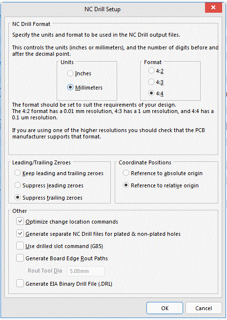

Hmm ok, das hatte ich zuerst eigentlich auch probiert, jedoch hat mich
dann beim Export der NC Drill Files das Slotfile gestört, da ich nicht
wusste, wie ich diese separat exportieren kann, ohne das andere zu
ersetzen.

#5533854
Ich hab die Einstellungen im Output Job file (s. Bild)
damit generiert er mir eine Datei für DK und eine für NDK Löcher plus
ggf. eine für Schlitze, DK oder NDK.
Die Dateinahmen sind ja schon selbsterklärend. Pack die Dateien einfach
zum Fertiger, der sucht sich dann heraus, was er benötigt.
Damit meine ich, daß das Bauteil, welches ich dir im Bauteileditor
abfotografiert habe nicht das Bauteil ist, von welchem ich das Slot File
habe. Dort erden Langlöcher mit 0,8mm Breite benötigt.
OP #5533871
Wie Exportierst du das? Ich habe mit den gleichen Optionen über
Fabrication Outputs -> NC Drill Files die .cam erstellt und dann
versuche ich über Export-> Save Drill... die Drill Files zu speichern,
jedoch habe ich immer zwei Layers zur Auswahl (round and slot) und wenn
ich eines exportiere wird das andere überschrieben.
