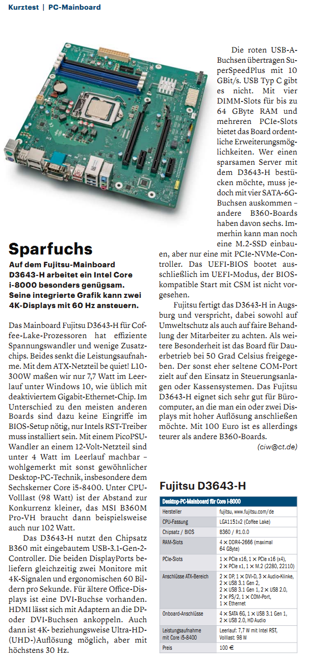

Wie hier zu lesen ist soll das MB + i3 und einer picopsu bei 4 Watt im
idle liegen:
https://www.heise.de/ct/ausgabe/2018-18-Desktop-PC-Mainboard-fuer-Core-i-8000-Fujitsu-D3643-H-4135056.html
Das ist schon enorm.
Mein schnarchlangsames Intel DN2800MT braucht unter Debian noch deutlich
über 10 Watt.

von Manfred (Gast)
sparfux schrieb:
> Ich moechte nicht wissen, was das andere Mutterbrett so komplett kostet.
Das originale .pdf darf ich leider nicht hochladen.

von --- (Gast)
TNX @ Manfred
Ob der Preis von 100 Eu wohl inklusive CPU ist?
Bei dem 10 Eu Advantecbord war der Centrino schon dabei.
Und ich will natuerlich nicht behaupten wollen, dass es
ein Centrino Celeron mit einem i5 aufnehmen kann.
Dafuer ist es bei mir auch nicht gedacht.

von Mw E. (Firma: fritzler-avr.de) (fritzler)
Aber doch irgendwie ziemlich witzlos, wenn dabei der Netzwerkadapter
deaktiviert werden muss um auf diese erstaunlichen 4W zu kommen?
Mit LAN is das eben nen Watt mehr.

von Manfred (Gast)
> Netzwerkadapter
Das ist nicht witzlos, das ist dämlich, kann man schon als
Werbelügerei bezeichnen. Hier bei mir gibt es keinen PC, wo das
Netzwerk deaktiviert ist!

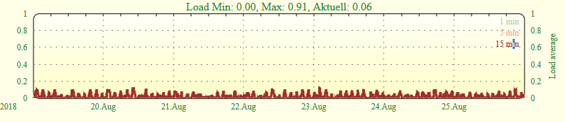

von Michael_Ohl (Gast)
Der NUC läuft bei mir 24/7 mit dem SBS2011 und verbraucht im
Durchschnitt 11Watt. Zwei 1TB SSDs im Raid (SATA und Modul) WLAN aus LAN
natürlich an.
Reicht für zwei Nasen + 8 Computer + 3 Notebooks und 6 Tabletts diverse
Fernseher und Handys. DHCP und DNS macht der auch.
MfG
Michael

Das ist mir schon klar dass die max. Leistungsaufnahme des G4900
deutlich höher liegt.
Der Rechner läuft 24/7 unter Debian und stellt FHEM und openvpn zur
Verfügung.
Die Last ist also eher sehr gering ( siehe Plot ) aber es ist halt
trotzdem manchmal schon etwas träge wenn auf einer Seite ein paar große
gnuplots laufen.
Daher denke ich ich könnte die "Schwuppdizität" schon merklich steigern
ohne signifankten Strommehrverbrauch.
