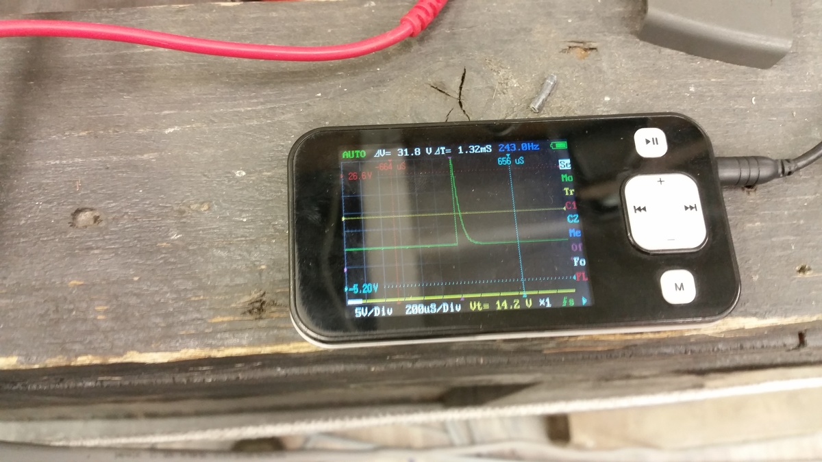

Gast #5535377

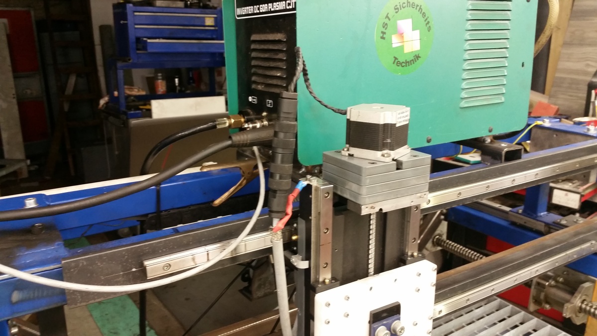

wir haben uns eine CNC-Plasmaanlage gebaut. Alles funktioniert auch
soweit - bis auf die Tatsache, das sobald der Pilotfunke aktiviert ist,
gibt es auf/in der Steuerung einen 'unschönen' ca 100V Peak von exakt
2µS - und das nehmen die Richtungseingänge (high/low) der Steppertreiber
übel.
Alle Kabel die aus der Steuerung an den Maschinentisch gehen (Motoren
etc) sind geschirmt und beidseitig aufgelegt. Im Schaltschrank
(Kunststoff) ist alles, von aussen kommend, auf Reihenklemmen mit PE.
Ich habe auch schon probiert den Schirm am Tisch wegzunehmen - keine
Änderung.
Das einzige was funktioniert, ist den Plasmaschlauch vom Gerät (steht
auf dem Maschienenportal und 'fährt' mit) abzuschrauben. Wenn man jetzt
das Gerät startet funkt's zwar intern über die Funkenstrecke am
Hochspannugsnetzteil aber die Steuerung wird von diesem 'mini' Peak
nicht offensichtlich beieinflusst. Sobald der Plasmaschlauch/Antenne?
wieder dran ist, ist's vorbei...
Gibts dazu Vorschläge?
(die Eingänge sind schon Opto gekoppelt)

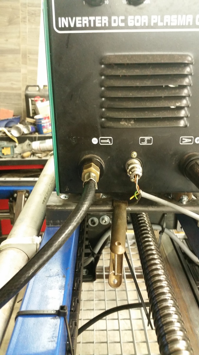

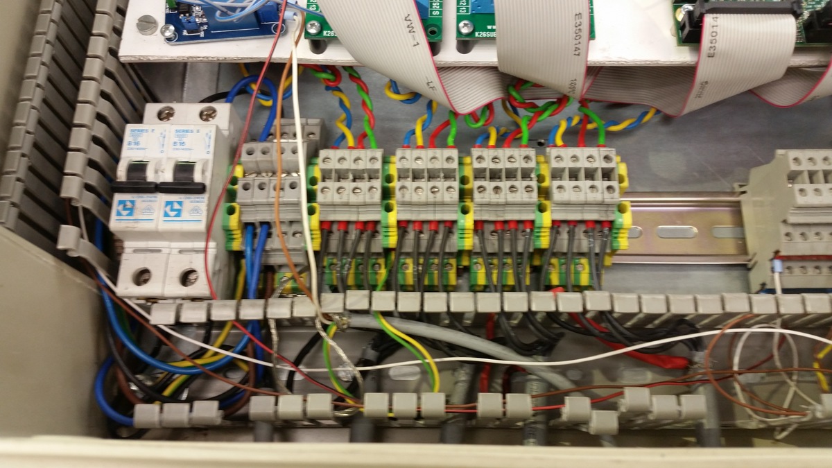

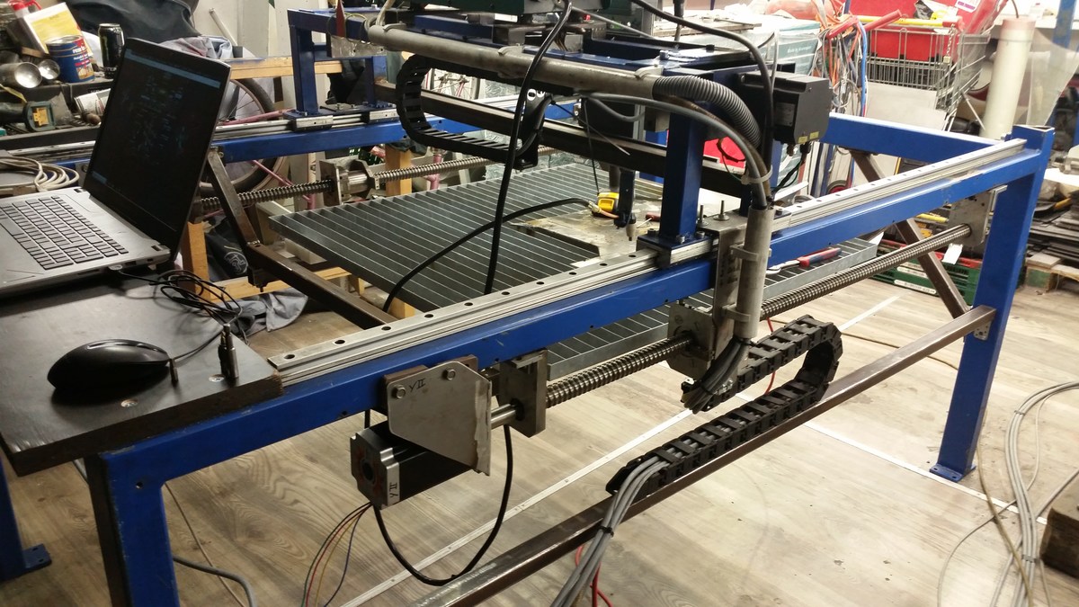

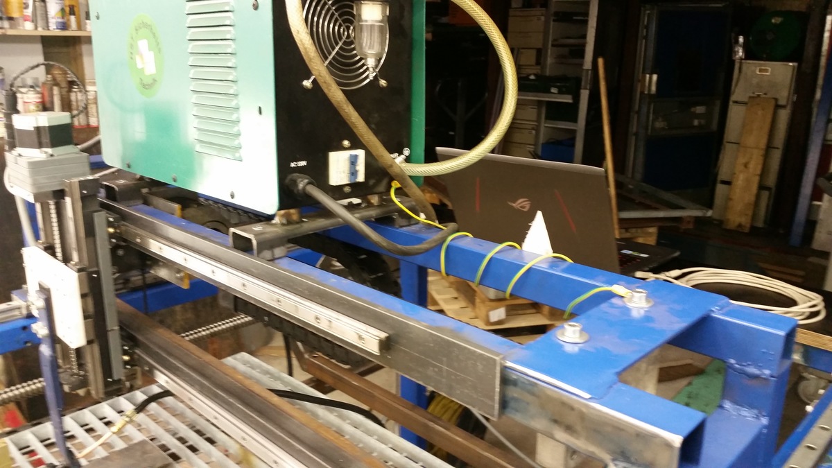

#5535981
Hier mal ein paar Fotos...
Ich habe inzwischen auch versucht den Brenner an die Steckdose
anzuschliessen, wo es schon einmal funktioniert hat. Geht nicht )-:
Werde morgen mal anfangen die step/dir Leitungen mit Kondensatoren zu
'filtern' - hat woanders schon einmal funktioniert. Da waren die
Störungen aber auch nicht so heftig...

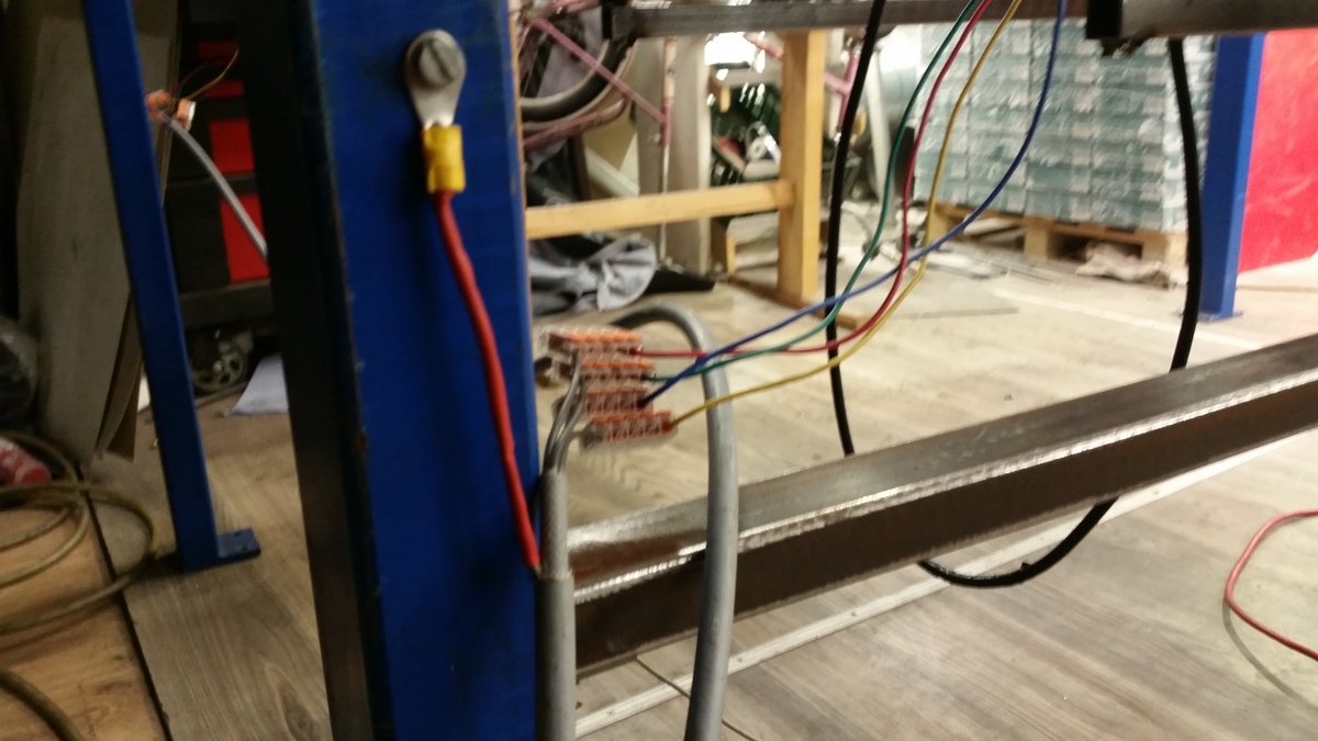

Gast #5536038
Hallo Mike,
wenn ich mir die Kabel für die Stepper der X-Achse anschaue, dann
ist das für mich das erste Problem. Bild: 20180826_162201.jpg
Die Anschlüsse der Stepper hängen hier frei in der Luft.
Bis zum (anscheinend geschirmten) Kabel hängen die Drähte frei in der
Luft.
Das ist unschön und macht die Kabelabschirmung unwirksam.
Alle Kabel die von der Steuerung kommen, sollten geschirmt sein. Den
Schirm nur auf der Seite der Steuerung auf PE legen. Die Kabel zu den
Stepper und Endschalter mit minimalem Abstand zum Motor/Schalter
abmanteln, damit die freie Strecke der Drähte so kurz wie möglich ist.
Nicht ganz optimal hast Du das bei der Z-Achse gemacht (Bild
20180826_162201.jpg), die Schirmung sollte über den Steckverbinder
weiter gehen bis kurz vor den Motoranschluss.
Da das Plasmagerät praktisch direkt neben der Z-Achse steht, sollte
gerade die Z-Achse gut geschirmt sein.
Wenn man die Netzzuleitung zum Plasmagerät durch eine geschirmte
Ausführung austauscht, bringt das zusätzliche Ruhe im Störnebel.
Auch sollte die Stromversorgung der Steuerung gut gegen Störungen aus
dem Netz abgeblockt sein.
Ein Schaltschrank auf Kunststoff ist contra produktiv, das könntest Du
auch weg lassen, wäre der gleiche Effekt.
Im Maschinenumfeld immer ein Stahlblechgehäuse und dies geerdet, sonst
bekommst Du überhaupt keine Ruhe.
Gast #5536049
Nachtrag zum Schaltschrank der Steuerung:
Soweit möglich, alle Netzspannung führende Drähte räumlich von den
Kleinspannungen trennen.
D.h., neben einem Schrittmotorausgang / Sensoreingang sollte kein 230V
AC LS oder Aus-/Eingang sein.
Auch bei den Durchführungen, soweit möglich, räumlich trennen.
#5536065
Das mit dem Schrank hab ich mir fast schon gedacht - der war aber gerade
'da'. In Alufolie packen? (-;
Tja, die Motorkabel (Y!)hängen noch bissl in der Luft...mhhh..ich war
bis jetzt noch nicht bereit die zu kürzen. Weil ab ist ab...
Und die Stecker sind hier noch nicht montiert. X und Z ja.
>die Schirmung sollte über den Steckverbinder weiter gehen bis kurz vor den
>Motoranschluss
Stimmt, wenn man darüber nen Schirm zieht wäre das bestimmt besser.
Das werde ich tun!
Warum eigtl. den Schirm nur auf der Steuerungsseite?
Könntest Du mir vlt. den Hintergrund genauer erklären?
Eigtl ist ja die Maschine über PE vom Plasmagerät auch geerdet - was
letzendlich auf dem PE im Sicherungskasten endet.

Einseitig aufgelegte Schirme wirken nur gegen Kapazitive Kopplung,
beideitig angeschlossene Schirme wirken auch gegen Magnetfelder.
Nur bei Kabel/Leitungen mit Analogsignalen wird der Schirm einseitig
aufgelegt. Da sonst durch Potenzialunterschiede zwischen dem Sender und
Empfänger des Analogwertes zu Abweichungen kommen kann.
Bei Leitungen mit digitalen Signalen oder Leistungsleitungen mit
PWM-Signalen wird der Schirm beidseitig aufgelegt.(Funktioniert aber nur
Sinnvoll wenn alles gut geerdet* ist)
*Dabei sollte beachtet werden dass ein angeschlossener PE im Sinne der
EMV keine Maßnahme ist ;)
- Metallrahmen, Schaltschrank großzügig mit einem Sternpunkt
zusammenführen
- Schirme flächig auflegen, keine „Pig-Tails“
- Massebänder statt "viel Querschnitt"
- Räumliche Trennung von Signal und Leistungs-/Motorleitungen – hier
sind schon paar cm sehr gut, viel mehr Abstand bringt nicht viel mehr.
- Trennung durch Kabelkanäle aus Metall (die auch wiederum durch EMV
Maßnahmen „geerdet“ sind) .
- Netzfilter
- Schaltschrankkabeleinführung mit EMV Kabelverschraubungen oder den
Schirm flächig auf die Montageplatte anbringen. Klemmleisten nach
Signalen/Leistung räumlich trennen. usw.
#5537109
Grüsst Euch,
danke für die Hinweise und Erklärungen...
Das mit dem Schrank werde ich ändern, sobald mir ein passender in die
Finger kommt. Die Schirmug der Motorkabel werde ich am WE ändern.
ABER: Fehler ist gefunden!
Es lag am Netzwerkkabel bzw. evtl. auch dem Netzwerkkabelverbinder.
Ziehe ich das verlängerte Ende ab sind die Peaks zwar noch messbar aber
die Steuerung spinnt nicht rum und die Motoren drehen jetzt in beide
Richtungen vernüftig!
Bis später, Peter...
