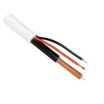

Ich möchte versuchen eigene Aktiv- und Differenzial Tastköpfe zu bauen.
dafür bin ich auf der suche nach dünnes 50 Ohm Koaxialkabel wo auch noch
2 extra Drähte zur Stromversorgung beigefügt sind.
Fur CCTV usw. ist das sehr üblich, aber ist zu dick und 75 ohm. (Siehe
Bild)
Die Stromversorgung ist nur ein paar mA, und das Kabel sollte möglichst
flexibel sein. 4-5 Meter wurden fürs erste reichen.
Auf der Bucht hatte ich bis jetzt kein Erfolg.
Vielleicht hat jemand eins rumliegen ? Darf gerne gebraucht sein.
Oder weiß jemand wo zu bestellen ?
Grüße
Bart
PS. Wie löscht Mann zu viel angehängte Bilder ?

Für welchen Frequenz- und Spannungsbereich sollen die Kabel denn
ausgelegt sein?
Bei 4..5 Metern hast Du (besonders bei dünnen Kabeln) schon eine
deutliche Dämpfung!
Als dünnes Koaxialkabel könntest Du evtl. RG316 C oder evtl. RG174 A/U
in Betracht ziehen und die Stromversorgung über Zwillingslitze
realisieren, die in regelmäßigen Abständen mit Schrumpfschlauch am
Koax-Kabel befestigst.
Unter Umständen kannst Du auch mal nach Triaxkabel wie z.B. TRX316 oder
RGT316 schauen, falls Abschirmung und Masse der Stromversorgung auf dem
selben Leiter liegen können/dürfen.

Die Idee ist um verschiedene Tastköpfe zu bauen. Die erste versuchen
sollen um die 1GHz Bandbreite haben - am liebsten ab DC. Da gibst
verschiedene Entwürfe aufs Internet. Später werde ich probieren 2-3 GHz
zu erreichen.
Die 4-5 Meter sind für verschiedene Köpfe ;-) 75-100cm musste genügen
pro Tastkopf. RG316 und RG174 hab ich hier, mal probieren ob die
zusammen mit 2 dünne Drähte in ein Gummischlauch kriege. Ein anderes
Idee ist 2-adrig abgeschirmte Draht neben das Koax zu binden, nur das
wird dann weniger flexibel.
Ich brauche positiv und Negativ Spannung, daher mindestens 2 extra
Drähte.
Es ist schöner echtes Kabel zu benutzen. Dazu die frage. Google bietet
nur normales Koax wenn der Suchbegriff 'coax' enthält.
Christoph (db1uq) : Danke, aber Kabel anfertigen lassen ist nicht die
Idee. Ich brauche ja auch nur das Kabel.
Das Lecroy Oszilloskop kennt Aktiv Tastköpfe, und die enthalten ein
kleines Gehäuse welches auf das Oszilloskop klemmt (Probus), die werde
ich aus Platinen und mit 3d Drucker zusammenstellen.

Gute Frage, Bart! Wäre ein interessantes Kabel für abgesetzt platzierte
(Empfangs-)Verstärker, besonders wenn das Kabel durch ein Loch zB auf
den Balkon will.
Was mir nur einfällt, aber total ungetestet ist: S/FTP Cat7a Kabel aus
der Netzwerktechnik. Mehrere geschirmte Adern mit Mantel drumherum,
recht billig, bis 1000MHz spezifiziert. Wellenwiderstand ist mir aber
unbekannt.

OP #5538953
Yup,
Die Frage Ist leider bis jetzt erfolglos. Versuche etwas zu finden, aber
in 3 sprachen lässt Google leider nur Links sehen die entweder normales
oder cctv 75 ohm Koaxkabel anbieten (Triax oder Siamese).
Und es muss es geben, aber wo und wie heißt es dann ?
UTP Kabel hab ich so meine bedenken. Dann müsste ich das Signal von
Single auf Differenzial umsetzen, und wieder zurück an das Oszilloskop.
Bei Netzwerke geht es ja um digital Signale, dann braucht das 'analog'
nicht so genau zu sein. Dass gleiche gilt ja auch für USB, das sind auch
digitale differenziale Signale.
Mit Balun's zu arbeiten wird schwierig denke ich, da das ganze
breitbandig arbeiten muss.
Dass Problem ist ja dass ich DC bis GHZ+ analoge Signale transportieren
muss. Ich denke da komm ich um Koaxialkabel nicht herum.
An Batterien hab ich auch schon gedacht, die kleinste li-ion Batterie
die ich hier habe ist 20x20x5mm, die brauch ich dann zwei, wird der
Tastkopf wieder zu groß (2x Batterie und Lade-elektronik). Hat aber den
Vorteil das die Spannung keine Störungen aufweist....
