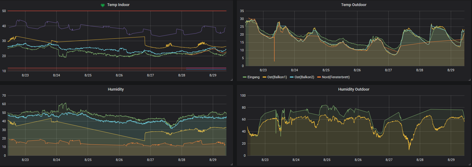

Ich habe 433MHz Aussensensoren gekauft.
So was hier:https://de.aliexpress.com/item/-/32845808693.html
Den Empfang übernimmt ein Signalduino und FHEM mit Grafana
aus RasPi.
Musst nur schauen ob das mit der gewünschten Anzahl hinkommt,
die Dinger kann man auf 3 Kanäle einstellen aber es gibt
Baugleiche mit anderem Protokoll/Kennung über die sie
sich unterscheiden lassen.
