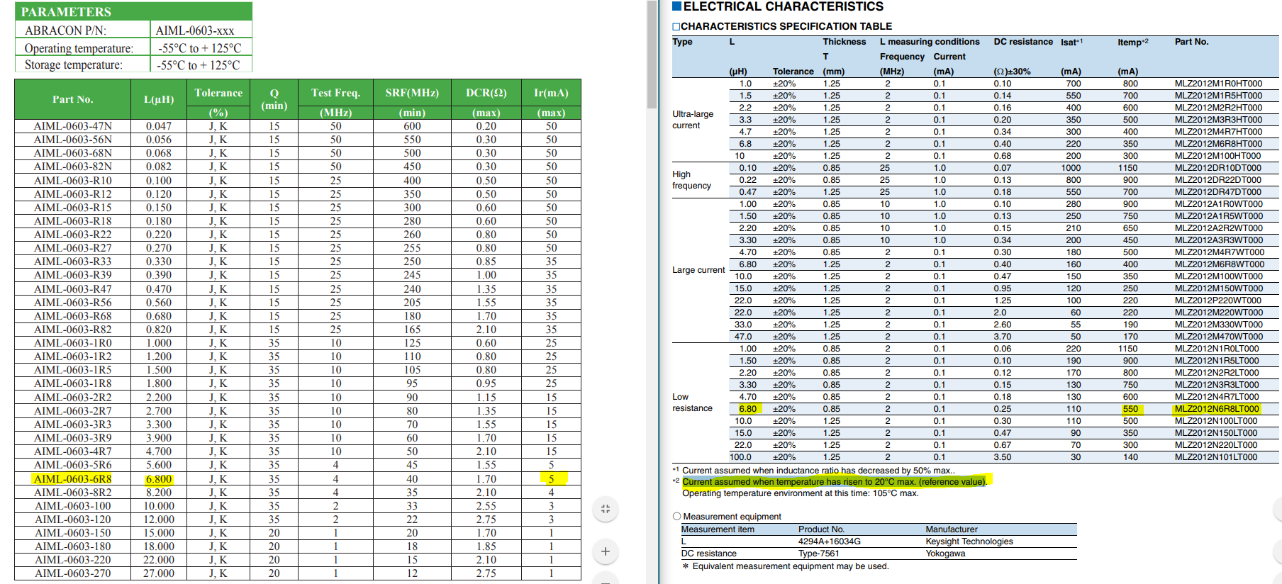

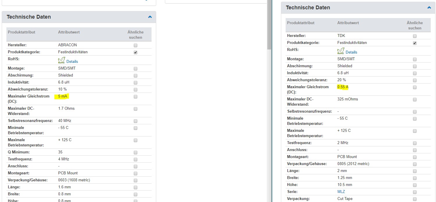

Anbei ein Bild mit dem Vergleich der Technischen Daten zweier Spulen mit
gleicher Induktivität.
Vielen Dank und freundliche Grüße
Lukas

Der Andere schreibt "Current assumed when temperature has risen to 20°C
max. (reference value)"
Woraus ich aber leider nicht schlauer werde. - Vor allem in Bezug auf
die möglichen Konsequenzen bei Überschreitung des Parameters.
Anbei ein Bild mit dem Vergleich beider Datenblätter.
Lukas

Bei *1 steht dann übersetzt "Strom, bei dem die Induktivität nur noch
die Hälfte des angegebenen Wertes beträgt". Das ist aussagekräftiger...

Aber wie kann es sein, dass die Induktivität gleich bleibt, wenn bei
ISAT (440mA weniger als IMAX) sich die Induktivität um die Hälfte
verringern kann?
Lukas
Gast #5536819
>verringern kann?
Wenn IMAX überschritten wird, entsteht eine thermische Überlastung.
ISAT ist der Strom bei dem magnetische Sättigung einsätzt.
Die magnetische Sättigung beginnt vor der thermischen Überlastung.

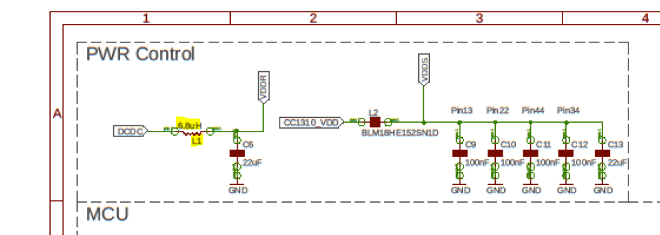

Bauteilnummer1: MLZ2012N6R8LT000 (jene mit IMax = 550mA)
Bauteilnummer2: 815-AIML-0603-6R8KT (jene mit Imax = 5mA)
Lothar M. schrieb:
> Auf welche Schaltung denn genau?
Die Spule dient zur Versorgung des VDDR Pins (Versorgung der RF Parts)
eines CC1310 Moduls. Anbei ein Bild der Teilschaltung.
Bauteilnummer1 ist jene von TexasInstruments BOM Liste vorgeschlagen.
Bauteilnummer2 wurde unwissentlich vom Platinenhersteller eingebaut.
Daher meine Frage nach möglichen Auswirkungen.
Danke für Eure Mühen
Lukas
Gast #5536857
Drosseln werden bezüglich ihrer Induktivität, Stromtragfähigkeit und
Sättigungscharakteristik genau in eine Anwendung "hineindimensioniert".
Eine Drossel, welche etwas höhere Stromtragfähigkeit aufweist, als die
"geplante", könnte trotzdem gehen. Aber eine mit weniger als 1/100stel
der geplanten wird a.) zu heiß, und b.) ihren Zweck nicht mehr erfüllen.
Gast #5537840
Lukas schrieb:
> Das hat mir nicht gerade beim beantworten meiner Frage geholfen, aber
> dennoch, in dem einem Datenblatt gibt der Hersteller keine Angabe zu der
> Interpretation zu IMAX.
doch, in der zugehörigen Fußnote steht das sehr detailliert. In deinem
ausgeschnittenen Bild vom Datenblatt kann man das natürlich nicht
erkennen.
https://abracon.com/Magnetics/new/AIML-0603.pdf
In der Fußnote steht:
Ir  : HP4291 Impedance Analyzer,  DC power HP6632 and Adapter HP16200.
∆L/L ( initial) ≥ -5%
Also: es wird mit einem HP4291 gemessen, wann die Induktivität um 5%
abnimmt, wenn ein Gleichstrom aus einem HP6632 überlagert wird. Der
HP16200 dürfte dazu dienen, den Gleichstrom einkoppeln zu können ohne
die Impedanzmessung zu stören.
