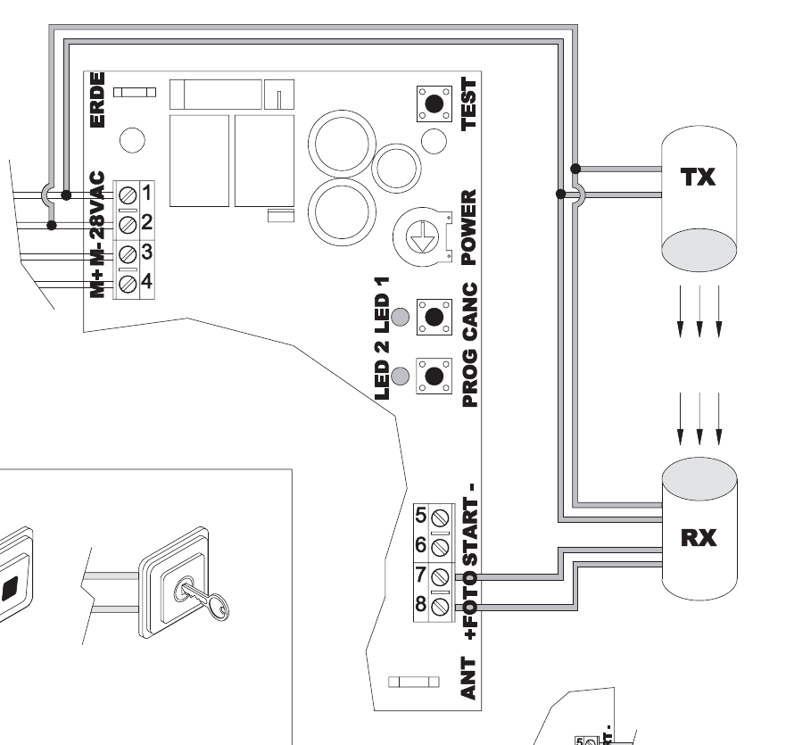

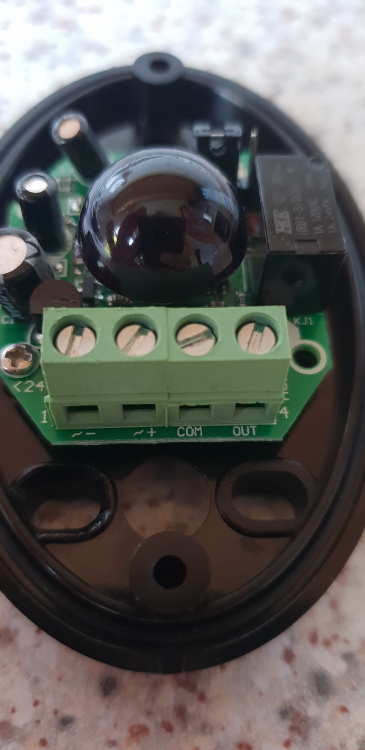

ich möchte gerne eine Lichtschranke an meinen Garagentorantrieb
anschließen. Leider liegt am Antrieb eine Spannung von 28VAC an und die
Lichtschranke verträgt den technischen Daten zu folge max. 24VAC. Würdet
Ihr Euch bitte mal die Bilder im Anhang ansehen und mir sagen, wie ich
das am einfachsten und günstigsten anpasse? Oder machen die 4V
Unterschied am Ende nichts aus? Spätestens bei der letzten Frage wird
vermutlich deutlich, dass ich ein Anfänger bin. Habt bitte Nachsicht.

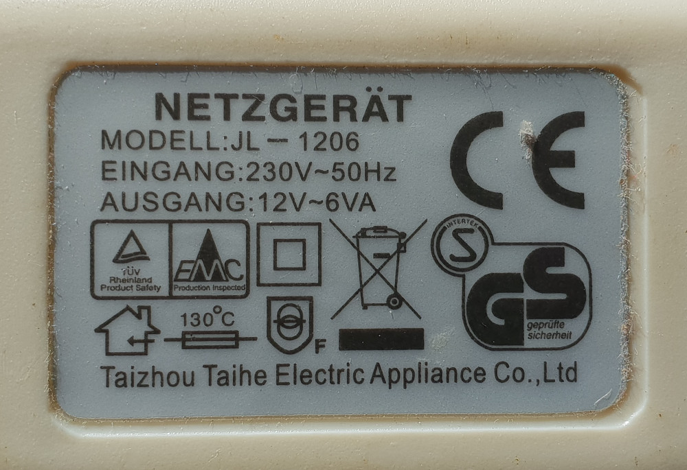

von Urs (Gast)
Ich habe mal in einer Kiste mit Elektroschrott geschaut. Einzig ein
Adapter für eine Lichterkette reicht an die 12V ran. Der würde aber
ausreichen, oder? (Bild im Anhang).
LG
Urs

von H.Joachim S. (crazyhorse)
Da das ein normaler Trafo ist musst du den aber mit 230V versorgen, dann
gehts. Aus den 28V wird es damit nichts.

Nein, funktioniert auf jeden Fall. Die 12V sind für 6VA Belastung
angegeben. Entsprechend höher ist die Spannung im Quasileerlauf bei so
einem kleinen Trafo.
Fass das Ding nach ein paar Stunden Betriebszeit mal an wie warm das
wird. Kleine Trafos haben generell schon mal rel. hohe Leerlaufverluste,
und die Chinaware wird sich eher nicht am oberen Limit des machbaren
bewegen. Sprich: der hat bestimmt 3W Leerlaufverluste, vielleicht sogar
noch mehr. Es wird gern an Eisen und Kupfer gespart :-)
Das kostet dich dann Jahr für Jahr 27kWh, es lohnt sich also sehr
schnell ein moderneres Schaltnetzteil zu verwenden.

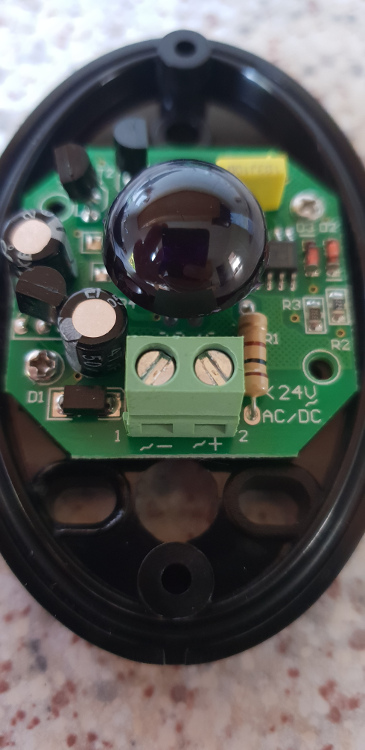

Man könnte auch mal die Lichtschranke anschauen. Welche
Spannungsfestigkeit besitzen die Elkos, sind Spannungsregler verbaut,
welche?
Möglicherweise läuft die LS problemlos an 28 Volt.
Da sie ja für Wechselspannung bestimmt ist, muß der Hersteller wissen
daß diese normalerweise aus einem Trafo kommt. Und Trafos haben immer
eine gegenüber der Nennspannung oftmals deutlich überhöhte
Leerlaufspannung. Dafür sollte sie eigentlich dimensioniert sein.
von Urs E. (urseigner)
Abschließend noch die Erfolgsmeldung. Es hat mit dem o. g. Trafo
funktioniert. Die gemessene Ausgangsspannung am Trafo beträgt 14V. Wie
bereits vermutet wurde, wird das Teil relativ warm. Daher werde ich bei
Gelegenheit mal etwas moderneres kaufen.
Nochmals vielen Dank für die zahlreichen Rückmeldungen und die guten
Tipps.
LG
Urs
