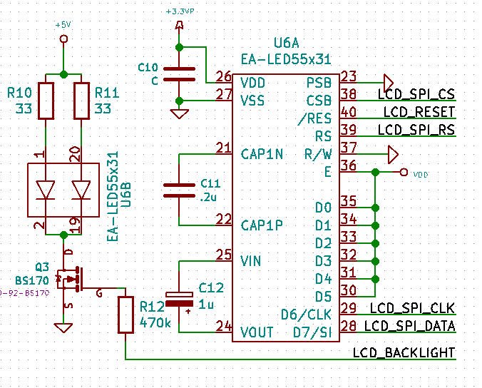

Ich versuche bisher vergeblich, ein EA-DOGM-Display an einem STM32 zum
laufen zu bringen. Das Display ist ein DOGM162W. Angeschlossen habe ich
es via SPI, so wie im Attachment gezeigt. Ursprünglich hatte ich R/W auf
H, habe es jetzt aber versuchsweise fix auf L verdrahtet.

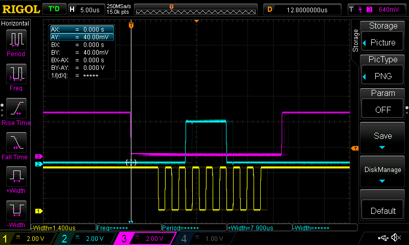

Die SPI-Signale sehen ok aus (siehe Bildschirmphoto vom Oszi, hier
Ausgabe von 0x38), d.h. die Ansteuerung funktioniert soweit ich das
Überblicke korrekt.

von Peter D. (peda)
Da fehlt VIN -> VCC.
Jo, ich wollte auch gerade noch hinzufügen, die Beschaltung ist nach
Datenblatt '3,3V SPI' mit den beiden Kondensatoren, sonst klappt nix.
von Werner (Gast)
Wo sind die 3,3V am Vin?
von Switcher (Gast)
Danke, das war das Problem! Jetzt läuft das Ding!
