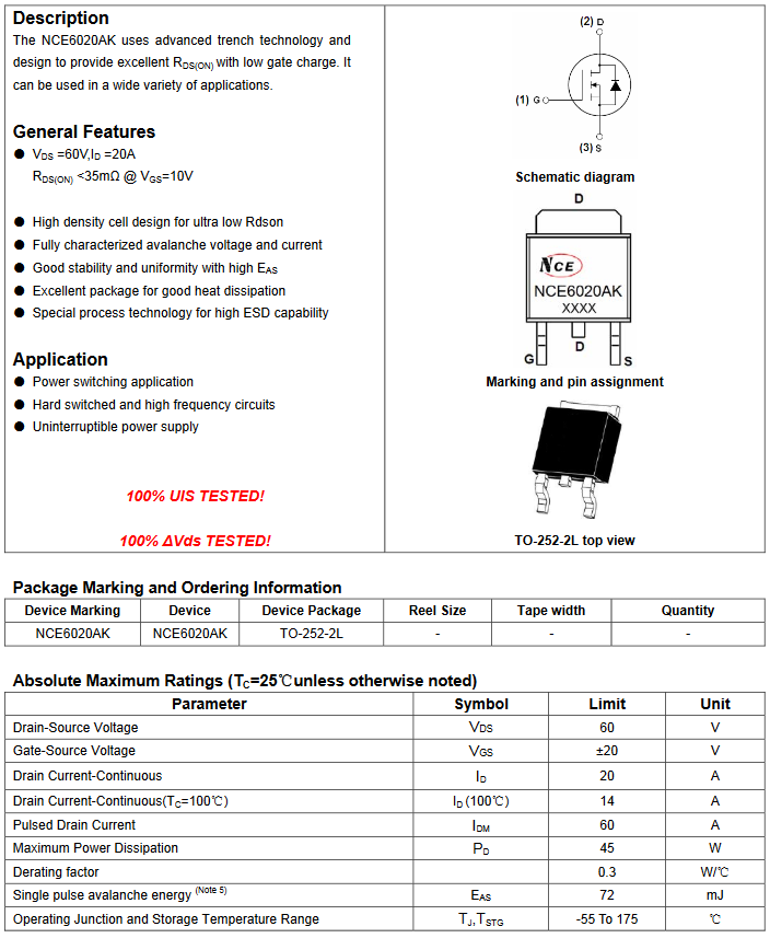

ich habe folgendes Problem,
Bei meiner 24V DC Kopmpressorkühltruhe ist die Steuereinheit defekt.
Offensichtlich sind min.2 der 6 Mosfet in der Dreieckschaltung hinüber.
Leider kann ich keinen Ersatz für die Mosfet finden (bzw. könnte ich mir
2500 Stk. aus China senden lassen. Etwas übertrieben).
Es handelt sich um NCE6020AK. Im Anhang das Datenblatt.
Könnt ihr mir sagen, welche ich stattdessen nehmen könnte?
Danke!
LG Jürgen

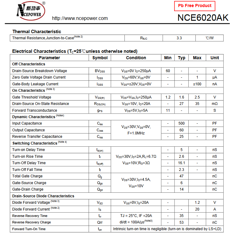

von Glamiba (Gast)
Vielen Dank, für eure Hilfe,
nachdem ich keine Benachrichtigung bekommen habe, erst jetzt meine
Antwort.
Da die Werte, bei den von euch vorgeschlagenen Mosfet, teilweise
erheblich abweichen,könnt ihr mir bitte noch sagen, auf Welche Werte ich
auf jeden Fall achten muß. Ausser dass Vds, Vgs, Id und Pd nicht
wesentlich unterschritten werden. Es sind leider schon einige Jahre
verstrichen, seitdem ich mich das letzte mal ernsthaft damit beschäftigt
habe.
LG
von hinz (Gast)
> Antwort.
> habe.
C_G und Q_G sollten nicht zu groß sein. Dabei immer auf vergleichbare
Messbedingungen achten.
von hinz (Gast)
Und die Thresholdspannung sollte auch passen. In deinem Fall gehen aber
auch MOSFETs für 5V Logikpegel.
von Glamiba (Gast)
Vielen Dank, damit lieg ich mit meinem Verständniss nicht ganz daneben.
Bin erst dabei mich wieder in die ganze Thematik einzulesen.
Eine letzte Frage habe ich allerdings noch.
Und zwar interessieren mich noch die Schaltzeiten. Ich nehme an, dass
in meiner Motorsteuerung, diese relativ vernachlässigbar sind.(sofern
alle  Mosfet die selben Werte haben.)
Liege ich da richtig?
