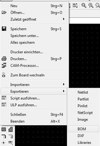

Hallo zusammen!
Ich habe gerade ein sehr interessantes Fehlverhalten im Eagle BOM.ulp
festgestellt. Zumindest in meinem (bom.ulp, mitgeliefert bei v7.5).
Man kann in dem ULP den Seperator für ein abgespeichertes CSV-File
angeben. in meinem Fall ein Semikolon (Eagle trennt gleiche Bauteile
schon mit Komma). Das klappt auch soweit gut. Lege ich nun mehrere
Bestückungsvarianten meiner Platine über Edit/Assembly Variants an und
speichere dann diese BOMs so speichert er es mit einem Komma getrennt,
trotz anders lautender Einstellungen im ULP.
Ich habe leider in den knapp 700 Lines of Code noch nicht die Stelle
gefunden wo dieser Fehler liegt... Er ist leider nervig da das eine
automatisierte Weiterverarbeitung der Daten erschwert.
Ich wollte gerne wissen:
- Kann den Fehler jemand nachvollziehen?
- Hat jemand eine Lösung?
- Gibt es eventuell neuere/bessere BOM-ulp die empfehlenswert sind?
(Laut Changelog ist meines v1.10 vom 07.08.2014 - Leider steht nirgends
ein Autor)
Beste Grüße
Möwe

Oha, das scheint sich tatsächlich anders zu verhalten, auch wenn die GUI
komplett gleich aussieht. Verrückt. Nach einem schnellen Test scheint es
so wirklich zu funktionieren.
Vielen Dank Arno!
