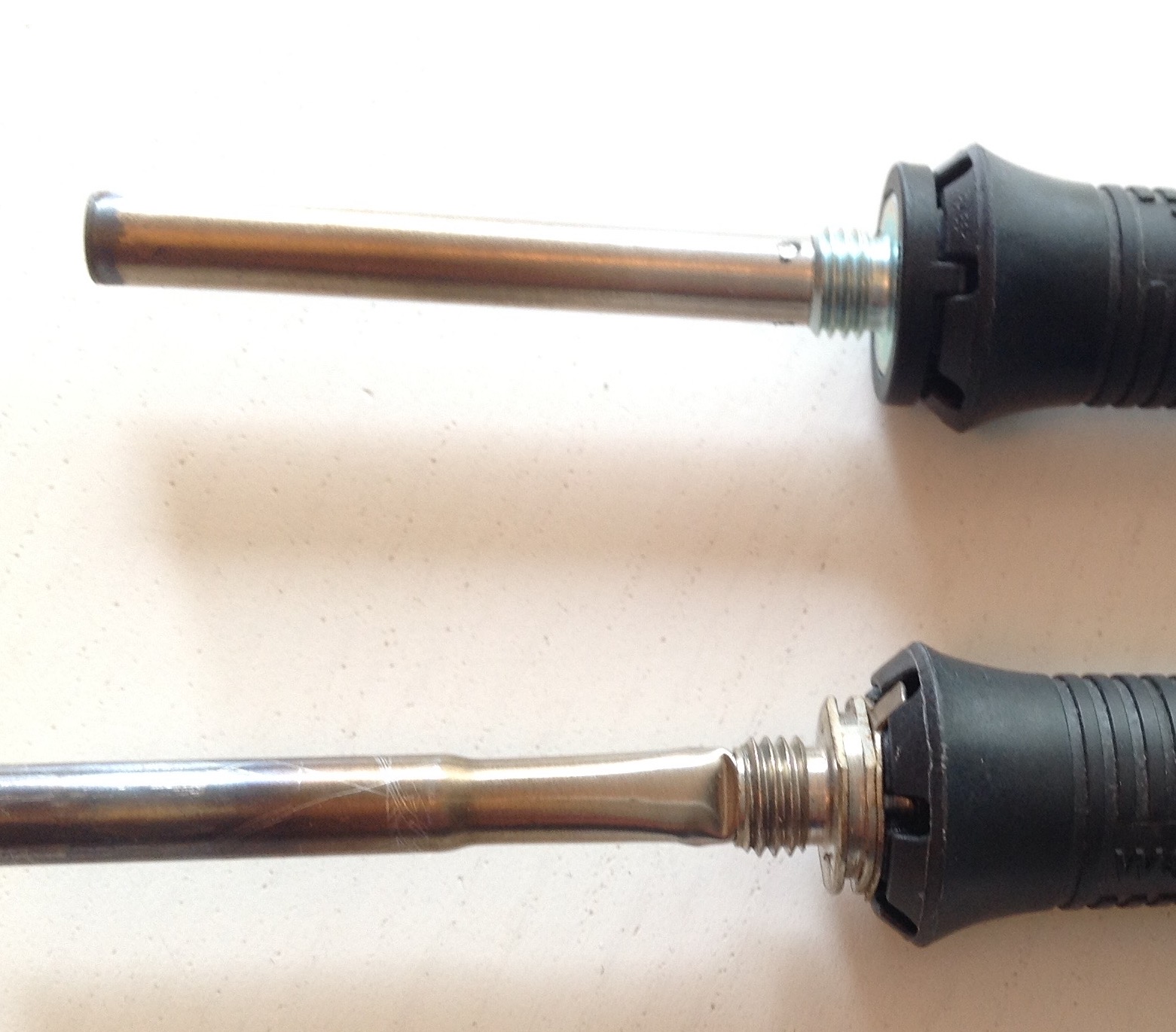

aus einem Gebrauchtkauf habe ich 2 Lötkolben (WSP80) von Weller
erhalten. (Lötstation WSD80)

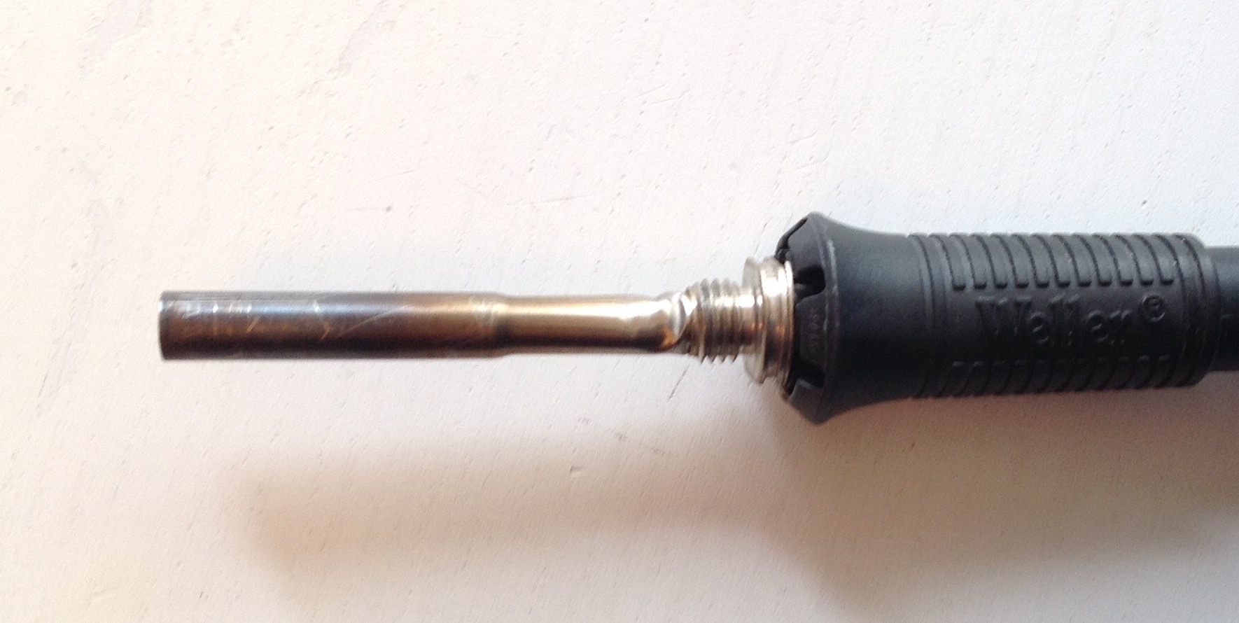

Der eine zeigt "Bearbeitungen" am Heizelement. Da hat jemand mit einer
Zange was rumgedoktort.
Daher meine Frage: Kann man den gefahrlos benutzen. Also hat jemand
sowas schonmal gesehen. (Kann ja sein dass das so ein Reparaturtrick
ist)
Danke
Tobias
#5539676
Ja, sind  ja nur 24V. Ob bei einen eventuellen Kurzschluss, was in der
Station kaputt geht, kA. (Reserve Löte um die Lötastion zu reparieren!)
Der Ring wird das ganze im Griff fixieren.
PS: Im Bedienungsanleitung steht ausdrücklich "Überlasten Sie Ihr
Lötwerkzeug nicht.
Betreiben  Sie  das  Lötwerkzeug  nur  mit  der  angegebenen
Spannung und dem angegebenen Druck bzw. Druckbereich". ;)
Gast #5539702
Dieter W. schrieb:
> Den Plastikring gab es bei dieser Baureihe noch nicht - das sind 2
> verschiedene Ausführungen der Heizung. Die mit Ring ist wohl die neuere
> Version.
Offensichtlich wurde der Ring nicht immer verbaut, wir haben vor einigen
Jahren immer wieder mal nen neuen Kolben bestellt wenn einer Defekt war
und teilweise war der Ring dran und teilweise nicht. Wir haben dann
einfach den Ring vom defekten Kolben auf den neuen gesteckt.
Auch der oben gezeigte Kolben sieht aus wie als ob der Ring passen
würde, der TO kann es ja mal ausprobieren.
OP #5539866
> Version.
Ja, das sind wirklich zwei unterschiedliche Ausführungen.
Beim "abgeknickten" sieht man nach ein Drittel des Kolben die
Verdickung, wo das Keramikelement drin sitzt. Bei der (wohl neueren)
oberen Version ist das alles gerade.
Vor dem Keramikelement, also im ersten Drittel sitzen nur die Drähte
(zur Heizung und Tmp-Sensor), wenn ich der Zeichnung die ich in einem
russischen Forum über die Bildersuche gefunden habe, glauben schenken
darf.
Die Drähte werden wohl gut isoliert sein, sodass ein einmaliger
Vollknick mit Zurückbiegen wohl nichts groß zerstört haben darf.
Morgen schliess ich den mal an :) Der obere heile funzt gut.
