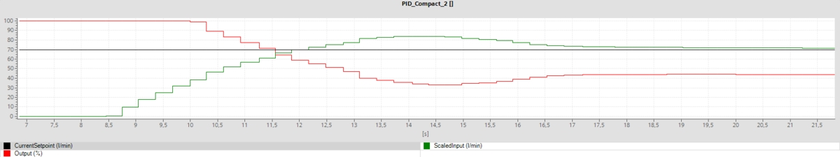

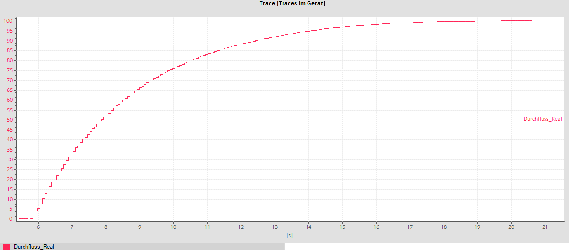

Guten Tag,
Ich möchte den Durchfluss von Wasser durch ein Ventil regeln.
Ich habe eine PT1-Strecke und regel diese über das
Kompensationsverfahren mit einem PI-Regler. Ich habe den Regler mit
Hilfe von Simulink eingestellt und bekomme bei einem Sprung des
geschlossenen Regelkreises in etwa den Verlauf einer PT1-Strecke. Nun
habe ich den Regelkreis in der Realität umgesetzt und den Sollwert auf
70 L/min gesetzt. Nun habe ich eine Verständnisfrage zum dem ganzen:
Ich habe bei 70 L/min einen Überschwinger von 20%, was ja normal bei
PI-Regler ist. Die Frage lautet nun: Wenn ich meinen Sollwert weiter
runter setze, wird der Überschwinger größer? Wenn ich ihn höher setze
wird er dann kleiner?
Sprungantwort der Strecke und Verlauf der Regelung im Anhang
Danke

Der Überschwinger ist 20%. Folglich ist er bei höherem Sollwert auch
höher (absolut).
Oder meinst du prozentuell? :-)

Richtig :) Möchte einen möglichst kleinen Überschwinger haben, da sonst
die Druckunterschiede im System zu groß werden könnten. Bin mir aber
jetzt nur nicht sicher ob es an den falschen Verstärkungsfaktoren des
Reglers liegt

Dann mach den P Anteil kleiner. Der Regler wird dann zwar langsamer, da
der I Anteil die meiste Arbeit übernehmen muss, aber der Überschwinger
ist kleiner/weg :-)
Wenn es schnell sein muss und keine Überschwinger haben soll, hilft ein
D Anteil weiter

Wenn dein System linear ist, dann bleibt das Überschwingen bei 20%, egal
wie hoch der Sprung ist. Bei größeren Sprüngen absolut also höher.
Allerdings sieht es für mich so aus, als würde die
Stellgrößenbeschränkung und damit auch Windup etwas mit dem
Überschwinger zu tun haben. Kannst du den I-Anteil plotten lassen?
Ist der Regler komplett digital? Dann könntest du erstmal ganz einfach
ein Antiwindup einsetzen (den I-Anteil also nicht weiter erhöhen,
solange die Stellgröße schon am Anschlag ist). Das dürfte schon eine
Verbesserung geben.
Als Gegenprobe könntest du ja mal nen kleineren Sprung draufgeben, bei
dem die Stellgröße nicht auf Anschlag geht.

Habe bereits einen Anti-Windup eingestellt. Habe nun den P-Anteil
verringert und bekomme einen Überschwinger von 14%. Kann damit leben.
Linear ist es nicht. Habe mal einen anderen Sollwert probiert und der
Überschwinger ist merkbar geringer.

Na, und was ist das denn für ein Ventil? Ist das auch schön linear? Und
schon mal daran gedacht, dass der Durchfluss nicht linear vom
eingestellten Kv-Wert am Ventil abhängt?

Ein reales Ventil ist eher nichtlinear. Was ist denn die Stellgroesse ?
Der Drehwinkel bei einem Spindelventil ? Der Drehwinkel bei einem
Kugelhahn ?
Wie auch immer. Die Strecke, das Wasserrohr wird einen induktiven
Beitrag haben.
Das System laesst sich verbessern. Ist der Eingangsdruck immer derselbe
? Falls ja, der einfache Fall. Nimm eine Kurve auf. Stellglied gegen
Durchfluss. Das ist deine Steuerung. Jetzt kommt der Regelkreis drueber.
Die Steuerung bewirkt, dass der I Anteil zu Beginn nichts machen muss.
Er muss nur nachtraeglich Nichtidealitaeten ausgleichen.
Der etwas schwierigere Fall. Der Eingangsdruck ist nicht immer derselbe.
Miss den und lass ihn in die Steuerung einfliessen.
