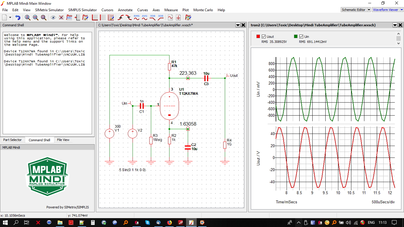

Toxic schrieb: > Ich bin kein voelliger Anhaenger von Simetrix da mir die graphische > Kurvendarstellung manchmal seltsam verkrueppelt vorkommt Da scheint die Interpolation der Kurve wohl etwas zu holzhammerhaft umgesetzt. Vielleicht lässt sich das im Programm ein- bzw. umstellen? So jedenfalls ist das ziemlich unbrauchbar. ;)

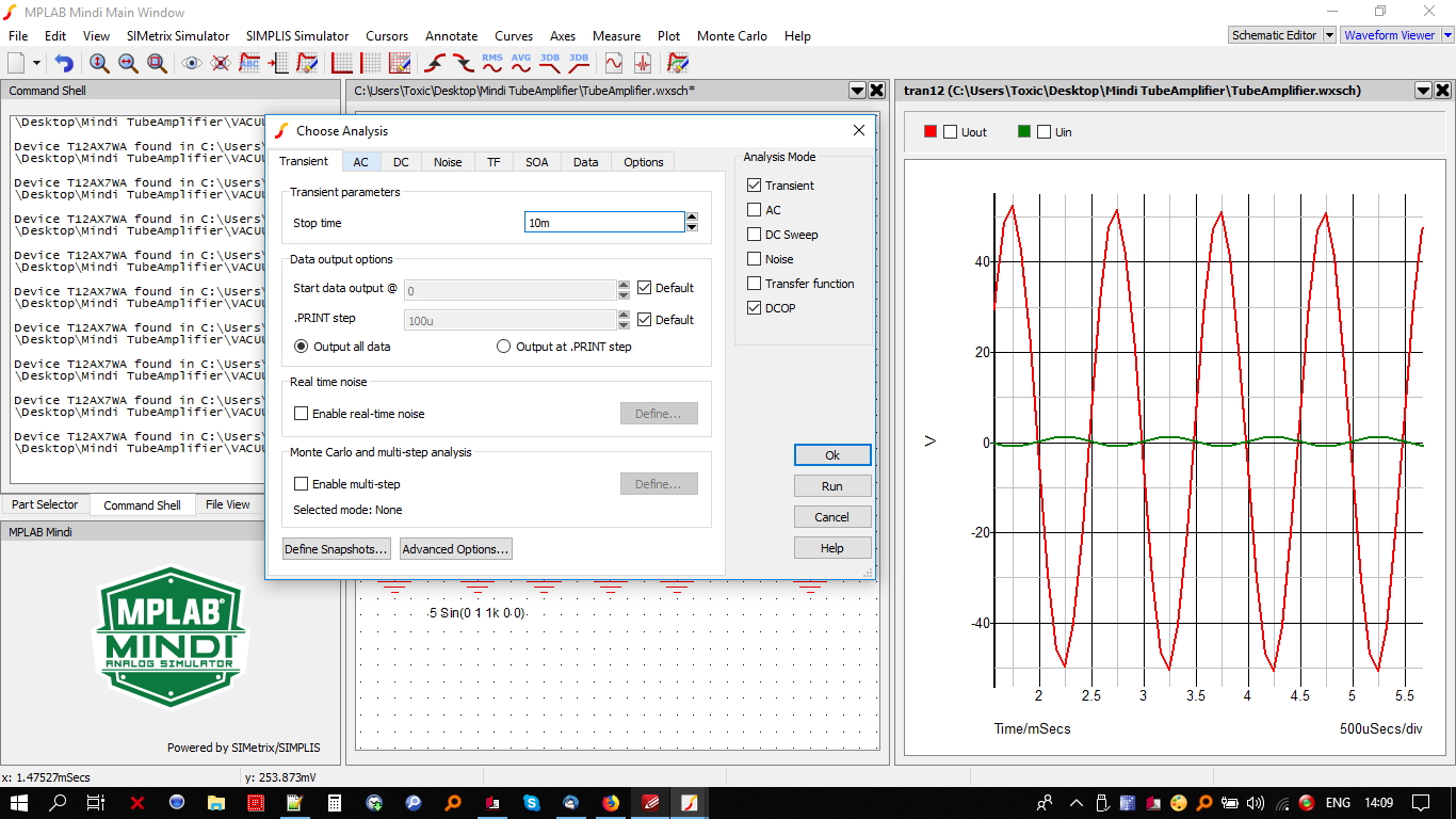

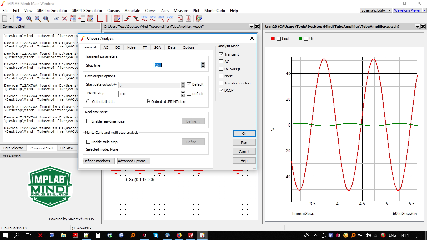

Nettes Mann schrieb: > Vielleicht lässt sich das im Programm ein- bzw. umstellen? Nicht das ich wuesste.... Ich muss das mal auf einem anderen Rechner versuchen.Vielleicht hat das auch was mit meinem Lappy-Grafikchip zu tun.Allerdings ist das ein bekannter 9 Jahre alter 0815-Intelchip. Simetrix ist eine teure Simulationssoftware - kann mir nicht vorstellen das das Firmen dies akzeptieren wuerden: Das Problem duerfte also bei mir liegen....
Toxic schrieb: > Das Problem duerfte also bei mir liegen.... Ich würde auf ein zu großes Maximum time step in den Simulations Einstellungen tippen. Muss man auch in LTspice manchmal manuell vorgeben, wenn die Automatik versagt.

Helmut S. schrieb: > Simulator -> Choose Analysis -> Transient .Print Step > Dort mal eine Zahl vorgeben. Ja,dies hat geholfen.Nach dem Umschalten von "output all data" to "output at .printstep" und die Verringerung des Print steps von 500u zu 10u (100u bzw.50 war auch beschi...)ergab einen "schoenen" Sinus. Warum man default-Werte so einstellt, dass der Anwender mit solch Graphikverstuemmelungen konfrontiert wird ist mir raetselhaft.Werde nachher mal das Manual konsultieren.... Bernd K. schrieb: > Was ist es denn (konkret!) das an der GUI von LTSpice so schlecht ist? Das Beste ist,wenn man sich Simetrix einfach mal auf dem Rechner installiert und einen direkten Vergleich mit LTspice zieht.Ich koennte jetzt dies und das erwaehnen aber das artet dann (wie ueblich auf dem Forum)in endlose Diskussionen aus.Was ich dann z.B. gut finde wird von anderen mit Sicherheit gleich wieder in die Pfanne gehauen. Der einzige - wie es scheint- der bisher Simetrix zum Vergleich herangezogen hat ist @Helmut S - mittlerweile anerkannter Forum-LTspice-Spezialist ;-)
