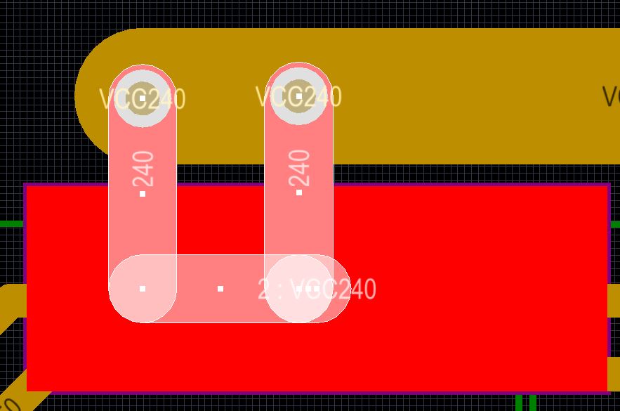

Und zwar geht es um ein größeres SMD Pad einer Induktivität, dieses
würde ich gerne über mehrere Vias mit mit einer Leiterbahn auf einer
Zwischenlage verbinden. Auf dieser Leiterbahn habe ich nun drei Vias
platziert, verbinde ich nun das Pad auf der Bauteillage mit einem der
Vias ist das noch problemlos möglich. Bilder "Leiterbahn1" und
"Leiterbahn2".

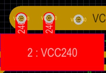

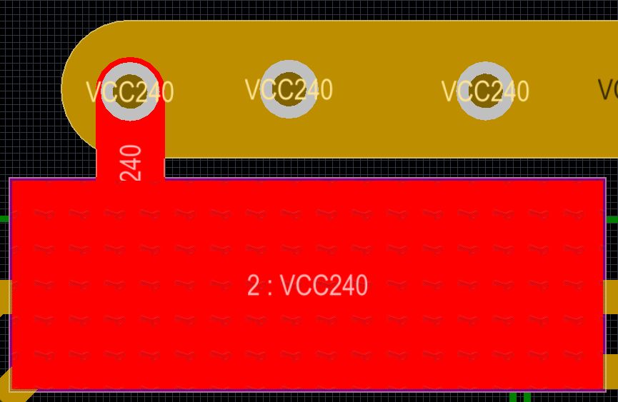

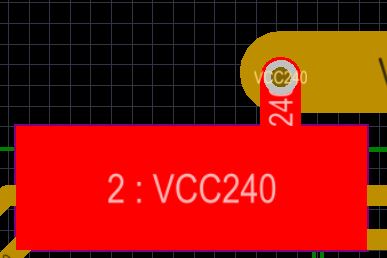

Verbinde ich nun das nächste Via mit einer weiteren Leitung, so löscht
er automatisch das dritte Via. Bilder "Leiterbahn3" und "Leiterbahn4".

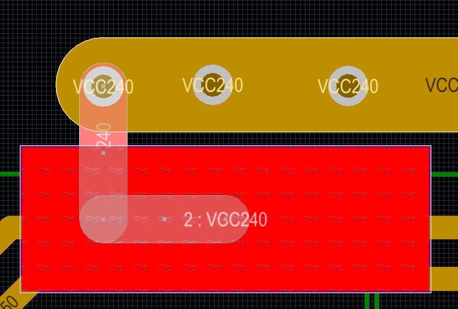

Wenn ich nun wieder manuell ein Via an dieser Position platziere bleibt
auch erstmal alles wie gewünscht, Bild "Leiterbahn5".
Verbinde ich jetzt allerdings dieses Via über eine Leiterbahn mit dem
Pad, so löscht er mir die ersten beiden Vias + Leiterbahnen und kürzt
die Leitung auf der Zwischenlage. Bilder "Leiterbahn6" und
"Leiterbahn7".
Kann mir jemand dieses Verhalten erklären?
Danke und viele Grüße
#5540940
Schau dir mal die Einstellungen des Altiums an. im Teil PCB Editor gibt
es einen Punkt: Interactive Routing.
Ziemlich genau in der Mitte findet sich ein Punkt: "Automatically Remove
Loops"
Diesen Haken entfernen und du kannst so viele Vias setzen, wie du
willst.
Gast #5540959
Global würde ich die auch nicht deaktivieren, lieber nur für das Net wo
es Probleme macht.
Rechts Klick auf die Leiterbahn bei der das nicht passieren soll -> Net
Actions -> Properties -> Remove Loops
Gruß Matthias
Gast #5541178
Vielen Dank für den Tipp. Wusste nicht das man einzelnen Nets so
konfigurieren kann.
Ich habe das "Loop removal" bisher immer während dem Routen mit Shift+D
(Toggle loop removal) ein- bzw. ausgeschaltet.
Rainer
