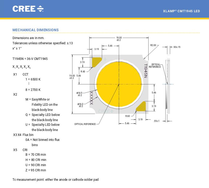

Ich spiele mit dem Gedanken, mal etwas mit High-Power LED's zu machen.
Da ich mich nebenbei auch fotografisch etwas austobe, sollen es LED's
mit relativ hohem CRI sein (>=90).
Da käme z.B. die Cree XLAMP 1945 in Frage.
Bei LED's im 50W Bereich ist Kühlung ein ernstes Thema und auch bisher
meine Hauptsorge. Es sieht so aus, als hätte die o.g. Cree LED die Pads
auf der Oberseite, sodass die Unterseite direkt auf einen Kühlkörper
montiert werden kann. (Richtig? -> siehe Anhang).
Falls dem so ist, wie wird die LED dann montiert? Einfach geklebt? (wenn
ja, welcher Kleber?).
Ich habe mal gehört, dass man wenn man gedenkt solche LED's für
Beleuchtungszwecke einzusetzen eine Optik braucht, die den Anteil des
blauen Spektrums verringert. Ist das korrekt?

#5540856
Ja, die Cree ist einfach zu montieren, einfach auf einem Alukühlkörper
mit dünnem guten Wärmepleitpaste, sie ist schon isoliert. Wenn man die
Anschlüsse als Blechfederbügel baut, pressen die gleich die LED an den
Kühlkörper.

OP #5540862
Michael B. schrieb:
> Kühlkörper.
Welche Möglichkeiten gibt es, die LED dauerhaft an dem Kühlkörper zu
befestigen? Ich möchte mich ungern darauf verlassen, dass die 50W
Heizung sich löst und das Die verglüht...
Ich bin sicher nicht der erste, der diese LED's benutzt. Wie werden
diese denn "richtig" befestigt.

OP #5540892
MaWin schrieb:
> Die Blechfederbügel werden in Autoscheinwerfern verwendet, taugt also
> wenn richtig ausgeführt.
Das klingt gut, aber ich kann mir unter Blechfederbügeln nichts
vorstellen.
Eine kurze Google-Suche hat auch kein Licht ins Dunkel gebracht, kann
jemand einen Link oder ein Bild verlinken?
Wo könnte man die denn kaufen?
Und viel wichtiger, wie lautet der englische Begriff :) ?
Danke!
#5540899
-Tom-Tom- schrieb:
> Kauf dir diese LED auf nem Star (diese Leiterplatten mit Alu-Kern), die
> haben meist Bohrungen um diese auf einem großen Kühlkörper zu
> befestigen.
> Oder lass dir eine Leiterplatte fertigen. Im Reflow-Ofen oder zur not
> auf ner alten Herdplatte kannst du die LED dann auflöten.
Aufwachen, dann schreiben. Das ist eine COB und kein Emitter, die gibt
es nicht auf Starplatinen und diese machen hier auch nicht den
geringsten Sinn. Und selbstverständlich kann man diese wunderbar mit
Wärmeleitklebern befestigen, oder eben mechanisch angepresst + WLP. Ich
habe hier eine 115W COB mit Wärmeleitkleber befestigt und diese läuft
einwandfrei, wobei auch der Kühler richtig dimensioniert ist und nie
60°C überschreitet. Das Problem bei Wärmeleitklebern auf Basis von
Epoxidharz ist nämlich, dass wenn diese in die Nähe der
Glasübergangstemperatur kommen, auch die Klebekraft nachlässt. Diese
liegt hier meistens um die 100°C, aber so heiß darf der Kühler bei einer
LED sowieso nicht werden ohne starke Einbusen bei der Lebensdauer zu
haben.
