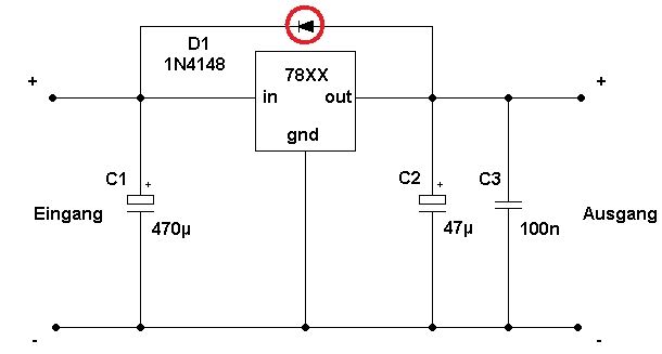

von Andrew T. (marsufant)
Bianca W. schrieb:
> Klar, Internet ist vielfach einfacher, aber wenn ich nach 4 Stunden
> nachlesen
Du veralberst uns. Freitags-Troll?
>  im Internet immer noch nicht verstanden habe wie ein
> Festspannungsregler angeschlossen wird, wären mir die Aufzeichnungen auf
> Papier einfach lieber.
Da google das in 4 Sekunden findet,
hier ein Bild.
Ersetze 78xx durch LT1086.

von Philipp G. (geiserp01)
Bianca W. schrieb:
> "Ein C vor und nach dem Regler ist wichtig, damit der nicht schwingt.
> Das
> ist die absolute Minimalbeschaltung." - was ist damit gemeint?
Ein Kondensator am Aus- und Eingang. Die Werte findest Du (meist) im
Datenblatt des verwendeten Spannungsregler unter 'typical applications'.

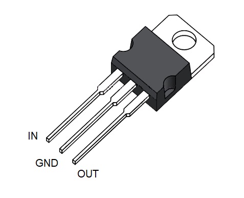

von Ach Du grüne Neune (Gast)
> hier ein Bild.
Das entscheidende Bild fehlt aber noch. Bianca muss wissen wie die
Anschlusspins am TO220 Gehäuse angeordnet sind!
Thomas W. schrieb:
> Es braucht nur drei
Der vierte Anschluss ist das Loch in der Kühlfahne, aber die hat auch
GND-Potenzial.
Ach Du grüne Neune schrieb:
> Thomas W. schrieb:
>> Es braucht nur drei
> GND-Potenzial.
Nicht immer!
