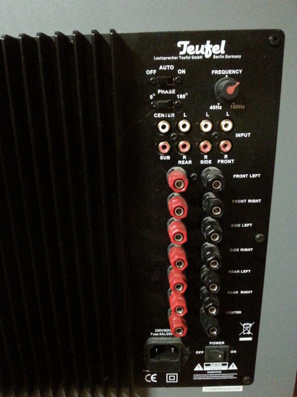

Ich habe ein altes 7.1 Lautsprechersystem von Teufel,
das ich gerne an meinem Raspberry Pi anschliessen möchte.
Gibt es eine Möglichkeit den Stereo Klinke Ausgang auf die 7.1 cinch
Anschlüße zu bekommen?
Qualität spielt keine Rolle, hauptsache aus allen boxen kommt was raus
Danke
#5541635
Na, dann schließe halt den Klinke L Kanal (Tip) an alle L Inputs und
Center und Sub parallel an, und den R Kanal (Ring) an alle R Inputs.
Alle GNDs der Eingänge (schwarz) mit dem Shield der Klinke verbinden.
Dann kommt überall was raus.
Aber es wird Kacke.
Stichworte: stehende Welle, Auslöschung
#5541640
Wenn du nur ein Stereosignal hast, legt man das üblicherweise auf die
Front-Lautsprecher.
Den Sub kann man mitverwenden, einfach mit dem Signal des linken Kanals
speisen.
Zusätzliche Boxen gegen das saubere Stereosignal aus den
Front-Lautsprechern "ankämpfen" zu lassen, macht den Klang nur schlecht,
und erzeugt auch Lautstärkeschwankungen im Raum durch
Auslöschungseffekte.
"Schwarz" wie in meinem letzten Beitrag geschrieben gibt es bei den
Eingängen übrigens nicht. GND ist auf dem äusseren Ring der Cinch
Eingänge.
Das schwarze sind ja die Lautsprecher-Anschlüsse.

Hierbei handelt es sich doch nur um 8 Endstufen mit 8
Lautsprecherausgängen.
Die LS kannst Du in Deiner Hütte verteilen. Du kannst alle Eingänge des
Verstärkers zusammen an den Rpi hängen - Du hast dann natürlich nur Mono
auf alle LS verteilt.
Das sollte auch mit dem SUB gehen.

ist es bei den Teufel-Verstärkern nicht so, dass sie Schalter in den
Cinch-Buchsen haben? Zumindest bei der alten Concept E war es so, dass
man nur in die Front-Eingänge etwas einstecken musste und der Verstärker
es auf den Rest verteilt hat.
Ansonsten sehe ich kein größeres Problem, die Signale einfach zu
verteilen.
Ich hätte da einfach mal ausprobiert wo es brummt, wenn ich ein
Cinchkabel im Verstärker einstecke und das andere Ende des Kabels mit
dem Finger berühre.
Ausgehend von den dabei gewonnenen Erkenntnissen würde ich dann die
nötigen Adapter löten.
