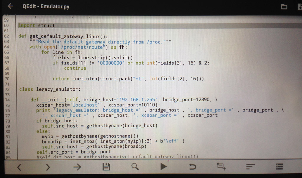

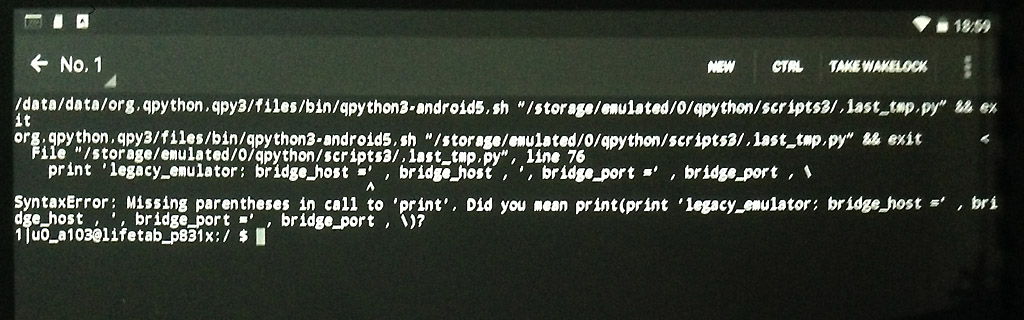

Beim Aufrufen des Scripts Emulator.py gibt es in der Zeile 76 allerdings
eine Fehlermeldung die ich nicht deuten kann. Wer kann mir helfen das
Problem einzukreisen bzw. zu beseitigen?
Das Script ist für Python 2.x geschrieben, damals war print ein
Sonderfall der Sprachdefinition, es war ein Schlüsselwort, ein
Sprachkonstrukt mit etwas abweichender Syntax, ohne Klammern der
Argumente, keine normale Funktion.
In Python 3.x wurde damit aufgeräumt, print() ist jetzt eine ganz
normale Funktion und erfordert die Klammern um die Funktionsargumente.
Aber das allein wird nicht helfen, viele andere Dinge wurden in Python 3
ebenfalls mehr oder weniger tiefgreifend umgekrempelt und glattgezogen,
das Portieren alter Scripte wird bei umfangreicheren Sachen etwas Geduld
und gute Python-Kenntnisse verlangen.
Schau mal ob Du in QPython irgendwo auswählen kannst ob der 2.x oder der
3.x Interpreter verwendet werden soll, nach flüchtigem Überfliegen der
Webseite werden angeblich beide mitgeliefert und man hat die Wahl.

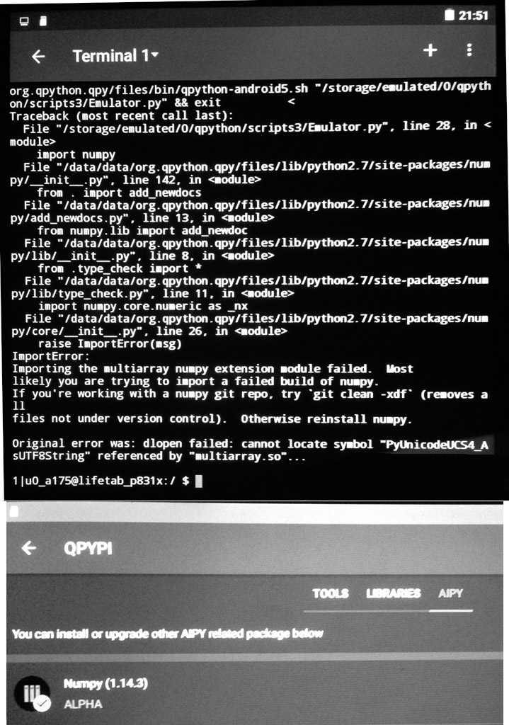

OP #5543641
ok Bernd Du hast recht, man kann die Interpreter Version wählen.
Hab ich also gemacht, entsprechende Numpy Version dazu installiert
(1.1.4.3 Alpha), aber es hagelt immer noch Fehlermeldungen, weil numpy
scheinbar nicht richtig eingebunden ist oder sonstwie nicht richtig
funktioniert.
Wie könnte ich dem abhelfen?
