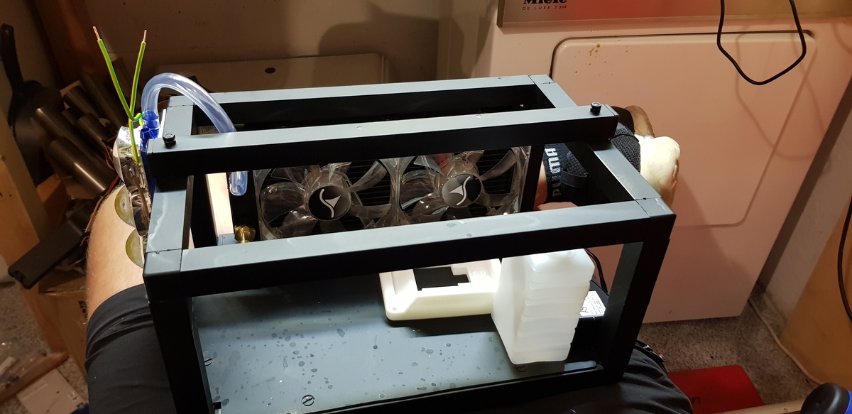

von Ange P. (angeeinstein)
Stefanus F. schrieb:
> Hast du einen Plan, wie du die LEDs kühlen wirst?
Ich verwende eine Wasserkühlung mit 240er Radiator. Ob das ausreicht
wird sich zeigen.

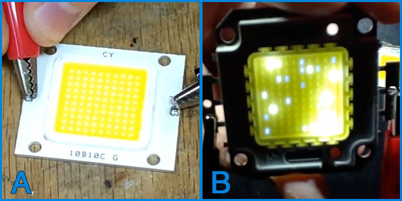

von John (Gast)
Ange P. schrieb:
> Da die Leds sehr billig waren habe ich gleich 8 Stück bestellt.
Ange P. schrieb:
> Lebensdauer ist gut aber bei 2€ pro LED nicht ganz so wichtig.
Hast du die LEDs mal auf Funktion geprüft?
Wenn nicht, kannst du das mal machen?
Würde mich interessieren, und dich bestimmt auch.
Wenn sie so leuchten wie in Bild A, dann waren die LEDs günstig. Wenn
sie aber eher ungleichmäßig leuchten, ähnlich Bild B, dann hast du 16
Euro für 8 Stück Scheiße (Ausschuss/Müll) ausgegeben.
Hier einmal ein Bild von der Konstruktion und von den LEDs bei ca 24,5V
Ich habe 4 von diesen Convertern bestellt, 2 sind schon da einer davon
ist vielleicht kaputt:
Ebay: 272861828015
von test (Gast)
Na, der kann doch Konstantstrom. Spannung aufreissen (gut über dem was
die LED n OK nominell will) und den Strom langsam hochdrehen.
Zur Kontrolle zwei Multimeter an den Ausgang (eines Spannung und eines
Strom). Dann siehst du was Sache ist.
