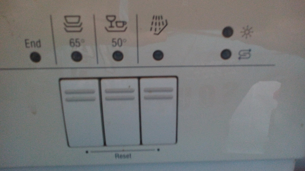

Der Peter schrieb:
> An unserem Geschirrspüler leuchtet die Warnlampe rechts oben, siehe
> Bild. Was bedeutet das? Habe keine Anleitung und keine exakte
> Typenbezeichnung des Gerätes. Wer kann helfen?
Klarspüler ist leer.
Und das darunter, das öfter leuchten wird, ist Salz für die
"Entkalkung".
