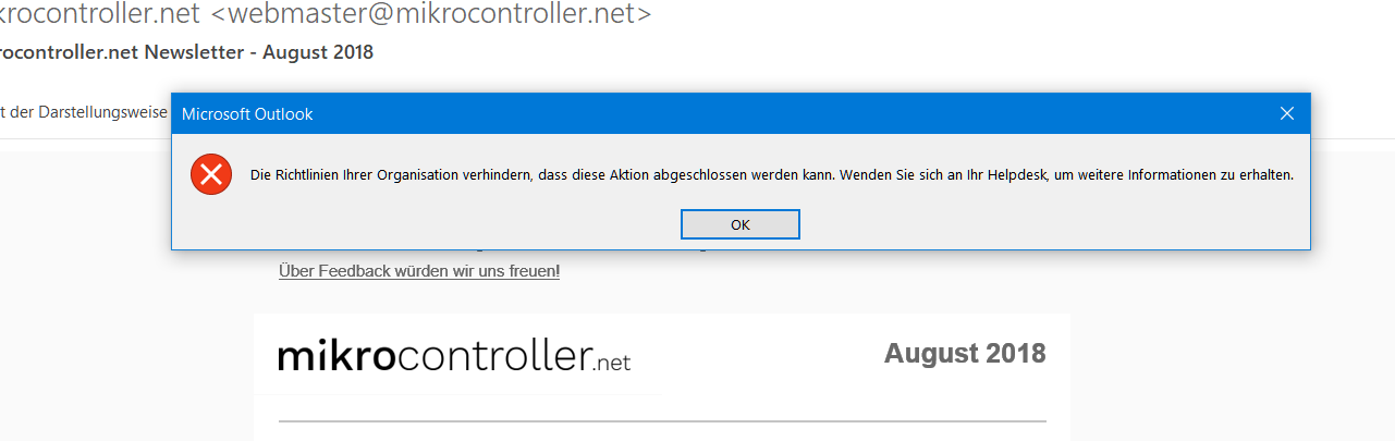

Vor einigen Tagen habe ich auf meinem Laptop (WIN 10) das Office 2016
Paket installiert.
Im dazuzgeh. Outlook habe in einer Mail, (mikrocontroller-newsletter)
auf enthaltene links klicken wollen.
Leider ohne Erfolg, es erscheint jeweils die im Bildanhang gezeigte
Meldung.
Diese Thema wurde kürzlich schon einmal behandelt, allerdings mit WIN 7:
Beitrag "Hyperlink doesn't work."
Der TO ist damals mit Hilfe des Moderators unter:
https://support.microsoft.com/de-de/help/310049/hy...
fündig geworden.
Für WIN10 gibt es dort den Tip Nr. 3.
Registrierungsschlüssel HKEY_Classes_Root/.html  auf Standard, Feld
Daten auf "HtmlFile" zu ändern. Es stand bei mir dort "FirefoxHTML".
Leider hat diese Aktion auch keinen Erfolg gebracht.
Gibt hier noch Vorschläge oder Erfahrungen?
Freue mich über jeden Tip,
Gruß, fredl
