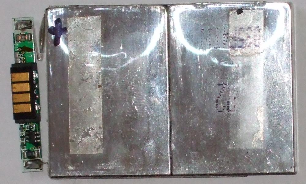

Mittlerweile gibts keine Hauptakkus für meinen ollen Acer n5 PocketPC
mehr.
Zwischenzeitlich hatte ich mit in China ein paar LiPo-Zellen besorgt,
die in die Akku-Gehäuse passen, aber von 3 hat nur einer relativ gut
funktioniert, einer überhaupt nicht und der 3. ist schwach auf der
Brust, und geht so halbwegs.
Ein Problem haben sie beide: Nach einen Akkuwechsel muss der PPC neu
aufgesetzt werden - ich vermute, dass der Rechner beim Start so viel
Strom zieht, dass der Akku in die Knie geht.
Nun habe ich mir überlegt, einfach eine 1600 mAh 18650-Zelle über ein
Kabel an die Elektronik eines alten Akkus anzuschließen und den alten
Akku (2 x 500 mAh parallel) durch ein Stück Holz zu ersetzen, damit der
Akkupack stabil bleibt.
Die Akkuelektronik hat 4 Kontakte, die der Akkusockel des n50
kontaktiert - da ist also noch irgend eine Überwachungselektronik drin.
Leider funktioniert mein externer Akku nicht: der Rechner startet erst
mit einem Reset und schmiert dann spätestens nach dem Kalibrieren des
Touchscreens ab. Ein Wackelkontakt ist es nicht.
Hat jemand eine Idee, was da faul sein könnte?

Das hab ich versucht - nur leider keine passenden Zellen gefunden. Das
beste, was ich gefunden habe, waren die chinesischen Schrottzellen, die
passten wenigstens mechanisch in das Akkugehäuse rein.
Allerdings waren ursprünglich 2 Zellen parallel geschaltet.

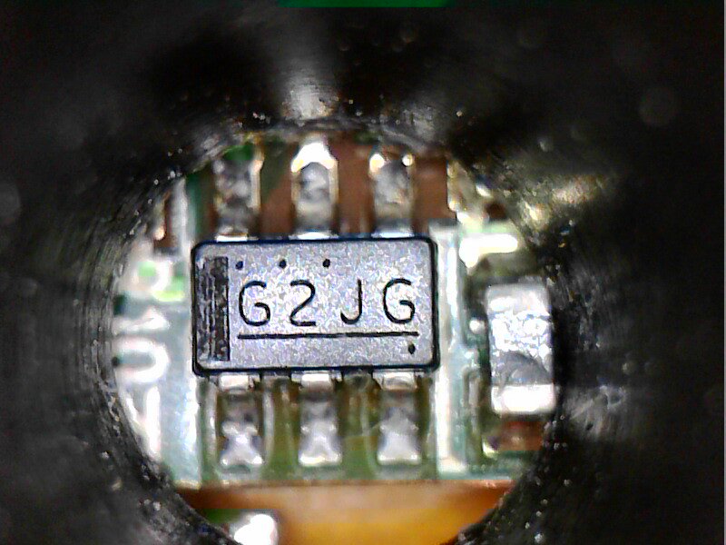

Zwischenzeitlich habe ich die Elektronik von einem anderen
ausgelutschten Akku eingebaut - das Verhalten ist identisch.
Auf dem 6-Beiner unterhalb des Kontaktblocks steht G2JG - wenn ich das
google, werden zwei Datenblätter vorgeschlagen, die dem Teil recht nahe
kommen dürften:
  S-8261 Series BATTERY PROTECTION IC FOR 1-CELL PACK
und
  bq297xx Cost-Effective Voltage and Current Protection Integrated
  Circuit for Single-Cell Li-Ion and Li-Polymer Batteries
Ursprünglich waren das wohl LiPos mit nominal 3,7 V, mein Ersatzakku ist
eine 1600 mAh 18650-Zelle von Reichelt mit ebenfalls 3,7 V
(https://www.reichelt.de/industriezelle-li-ion-18650-3-7-v-1600-mah-z-loetfahnen-limg-gdihr18650z-p86881.html).
Die Original-Akkus hatten zusammen etwas über 1000 mAh.
Das Problem dürfte wohl dieser G2JG sein - nur was passt dem nicht?
OP #5552043
Mittlerweile bin ich klüger:
Problem ist nicht die Akku-Elektronik, sondern die Batterie-Software in
dem ollen Windows Mobile.
Aber von vorne:
Den Akku hatte ich vor dem Anlöten voll geladen.
Die Datenblätter des Batterieschutzchips enthält einen Hinweis, dass der
Chip sich nach dem Anschließen des Akkus in einem falschen Zustand
fbefinden kann. Man soll in diesem Fall 2 bestimmte Pins kurzschließen,
oder ein Ladegerät anschließen.
Ich habe also das Ladegerät angeschlossen und wunderte mich, dass das
den Akku weiter lud. Nach 15 Minuten konnte ich dann das Windows Mobile
neu aufsetzen und wunderte mich nicht schlecht, als ich den Ladezustand
überprüfte: der Akku sllte angeblich zu 2% geladen sein!
Als dann irgendwann ~10% erreicht waren, ging es ruckzuck und die 100%
waren erreicht.
