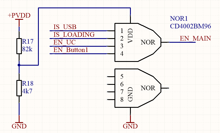

ich verwende für die Hauptschaltung meiner Platine einen LM2576HV-3.3
Spannungsregler, welcher einen On-Off-Pin (High = OFF, Low = On)
besitzt.
Nun würde ich gern den soviel Strom wie möglich sparen und den Regler
abschalten. Einschalten soll sich das Gerät dann erst, wenn einer von
vier Bedingungen erfüllt ist (USB angesteckt, Ladegerät angesteckt,
Hauptbutton gedrückt, Mikrocontroller hält).
Also man drückt den Button und in der kurzen Zeit schaltet der
Controller auf High und hält sich so lange am Leben, bis er fertig ist.
Nun braucht mein NOR-Gatter (CD4002BM96) eine Versorgungsspannung,
welche ich ja nicht habe, weil ausgeschalten.
Frage: Kann ich dann einfach per Spannungsteiler die ~3,3V nehmen? Ich
weiss, das macht man nicht. Aber geht es in diesem Fall? Sollte ich da
was beachten?
Danke und viele Grüße,
Turtok
Das wäre mir viel zu kompliziert; die Eingangsschaltschwellen des CD4002
hängen von den "~3.3V" ab. Und die hängen von +PVDD ab und vom
Eingangsstrom des LM2576 (bis zu 30uA bei 5V). Das heißt, der
Spannungsteiler wird mit 30uA weniger belastet, sobald eingeschaltet
wird.
Angesichts dieser 30uA könnte man den dem CD4002 einen eigenen
Spannungsregler spendieren, die TLS810B1EJV33, -V50 z.B. brauchen nur
10uA und funktionieren bis 42V. Es gibt auch noch sparsamere.
Ich würde aber eher statt CD4002 ein klassisches RTL-NOR verwenden,
siehe oben. Je nachdem wie die IS_* Signale erzeugt werden, reicht evt.
auch die einfachere Variante. R7 bzw. R14 muss so klein sein, dass bei
(minimale +PVDD - 2.4V) noch 30uA fließen.
> Ich weiss, das macht man nicht.
Warum nicht? Solange es funktioniert...

Vielen Dank Bauform für deine sehr hilfreiche Antwort.
Ich habe mich entschlossen für die aktuelle Version erstmal das nicht zu
machen, sondern versuchen alles in Sleep zu versetzen. Mal sehen was
dann rauskommt an Standy-Verbrauch.
Beim nächsten mal versuche ich dann eine deiner Schaltungen :-)
