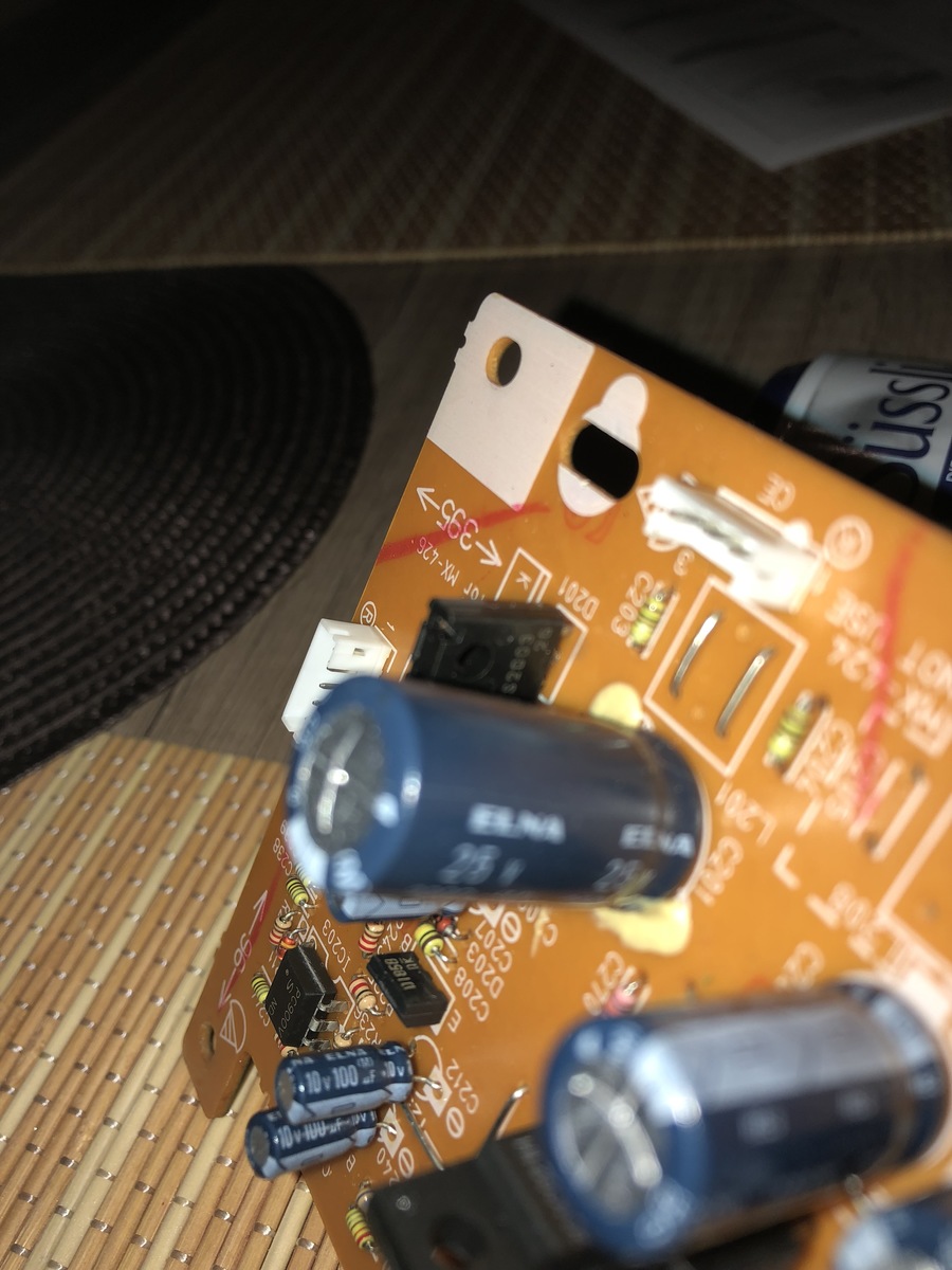

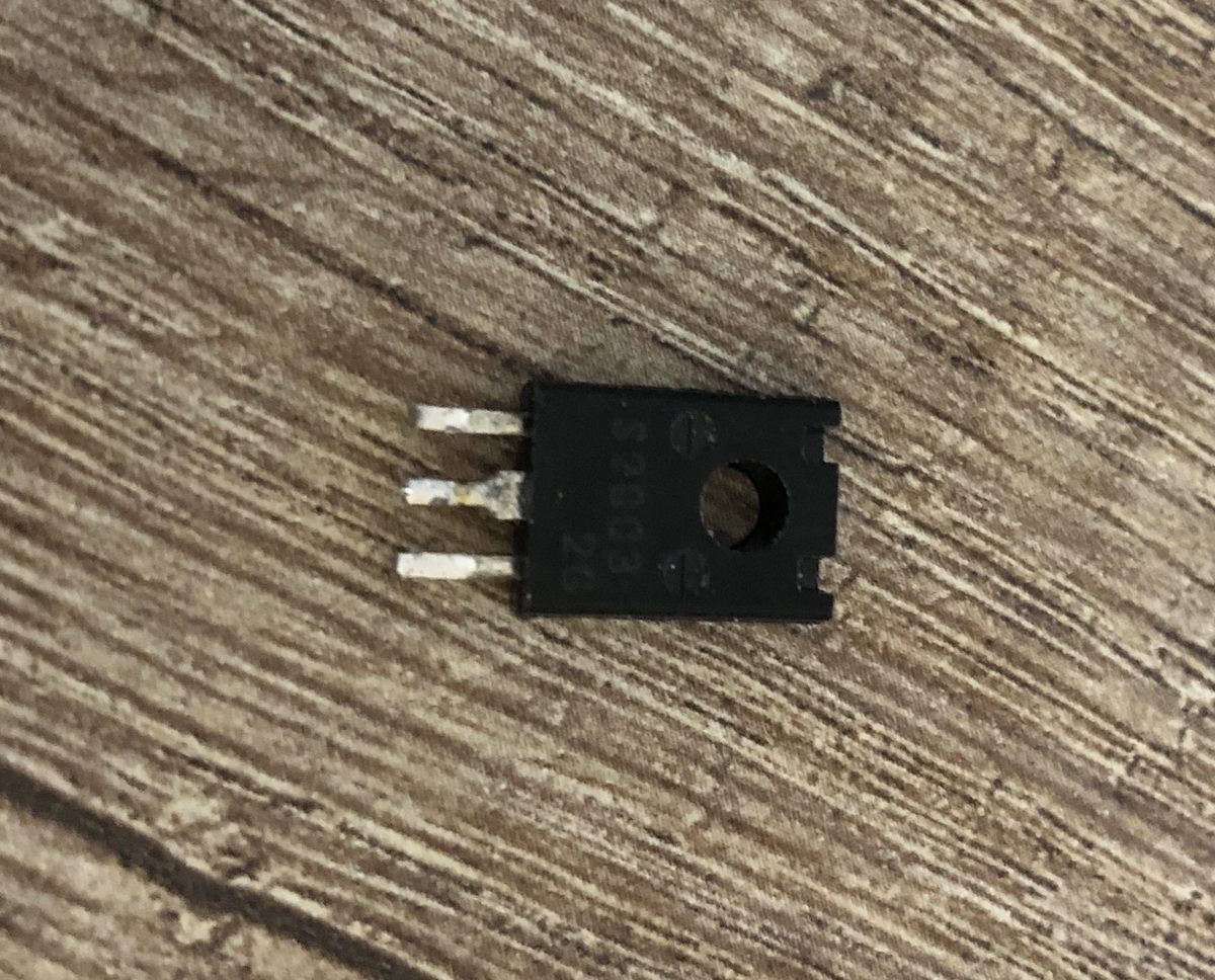

S2003 Bauteil Unbekant
Gast #5545298
Das sind zwei integrierte Dioden. (30V / 2A).
Kannst Du theoretisch auch mit zwei separaten Dioden ersetzen, sofern
Sie den Strom / Spannung abkönnen.
Das Ding wird wohl als Gleichrichter benutzt.
