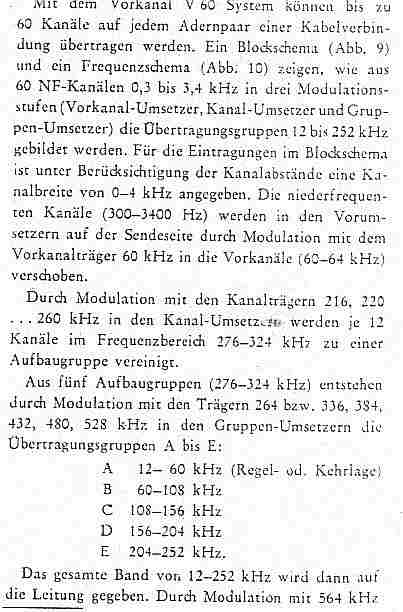

Dazu müsste man wissen, was genau da produziert werden soll.
Meistens ist da noch das V60-System mit im Spiel gewesen, 4 Kanäle in
Kehrlage dann je ein Pilotton im - glaube ich - 8 kHz Abstand.
Dann splatterte manchmal der Nachbarkanal in Kehrlage durch.

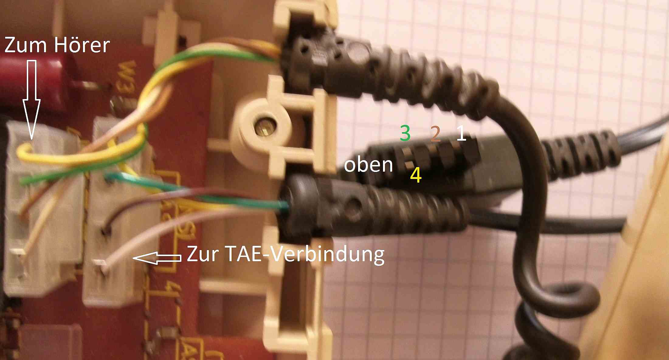

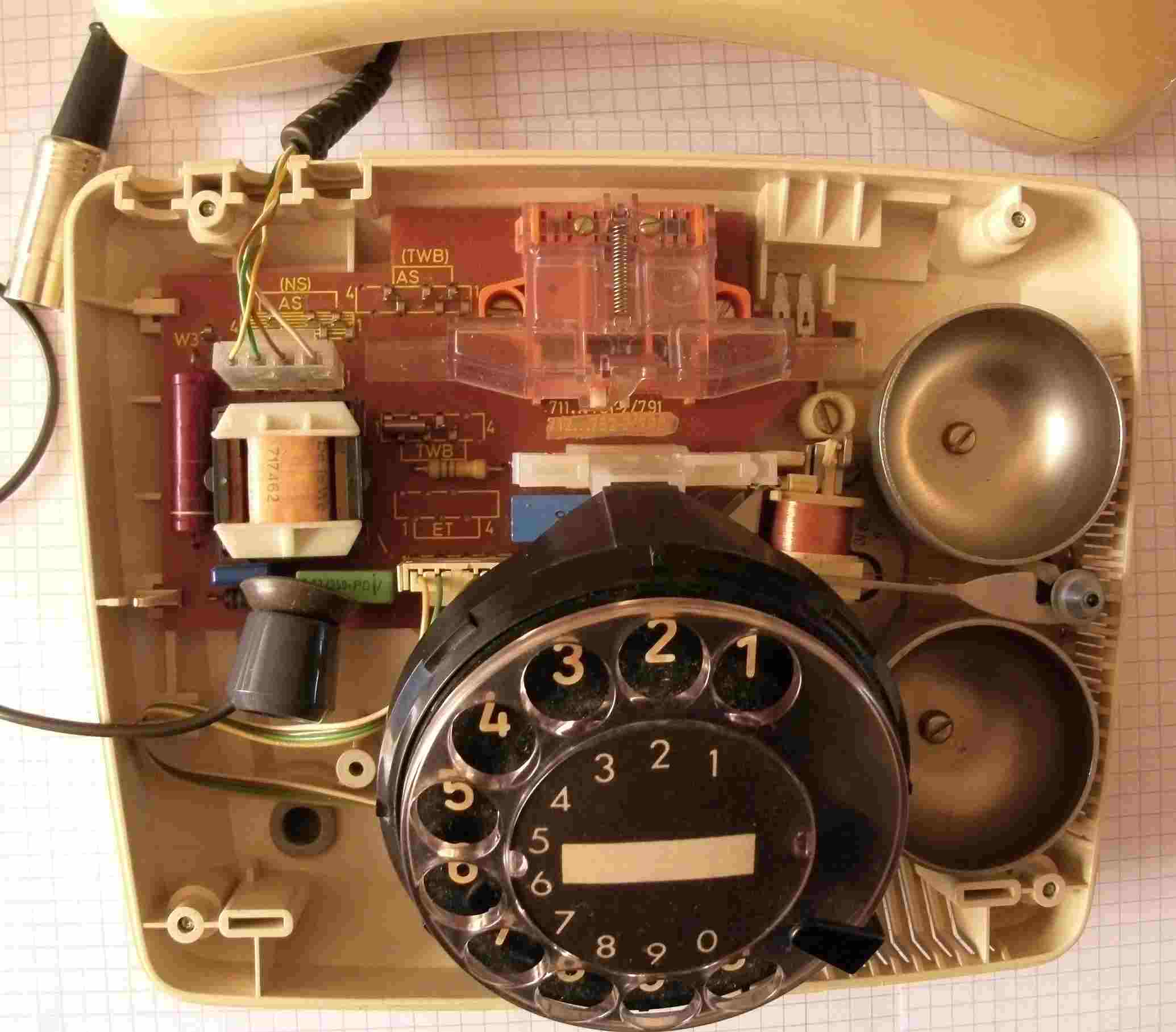

von Karl B. (gustav)
so in etwa ginge es.
Also die Tonbandmitschnittinduktionsspule so dicht an den Überetrager
ran.
(Man brauchte dafür noch nicht einmal das Gehäuse öffnen, so ist de
Pegel aber bestimmt höher.)
Das wäre dann der Anschluß ins Mischpult rein. Stellung "dynamisches
Mikrofon"  o h n e Phantomspeisung (!).
Das NF-Signal "ins Telefon rein" ginge afaik nur über die Anschlüsse
braun und weiß 2/1 .
(Beim zum Hörer führenden Jumper knackt es bei Spannung an gelb und
grün.  Mikro liegt demnach an weiß und braun.)
Die übliche TAE F Codierung hier wäre:
von vorne auf den Stecker gesehen. (Zeichnung folgt)
4 gelb   3 grün
drunter nur rechts 2 braun
                   1 weiß
Hier wird erst mal eine 9V Batterie in Reihe mit einem kleinen
Mikrofonübertrager und dem Telefon in Reihe geschaltet (nur 1/2).
Am Eingang des Übertragers wird die NF dann vom Pult kommend (600 Ohm
oder so) da eingespeist.
Soll es noch stilecht klingeln,
dann alles ab.
Und 24 V Wechselspannung an weiß und braun.
Sonst brennt das beim Basteln eventuell durch.
Und natürlich die Gabelstellung beachten.
ciao
gustav
noch die korrekte "Jumperung" bei dem mit dem vom TO wohl baugleichen
Apparat.
Der Schaltplan wird gleich noch gezeichnet. Momang.

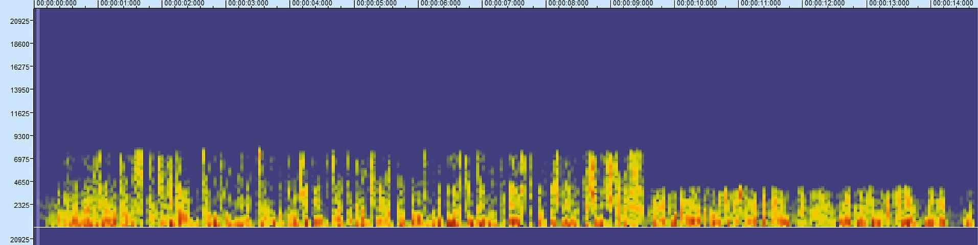

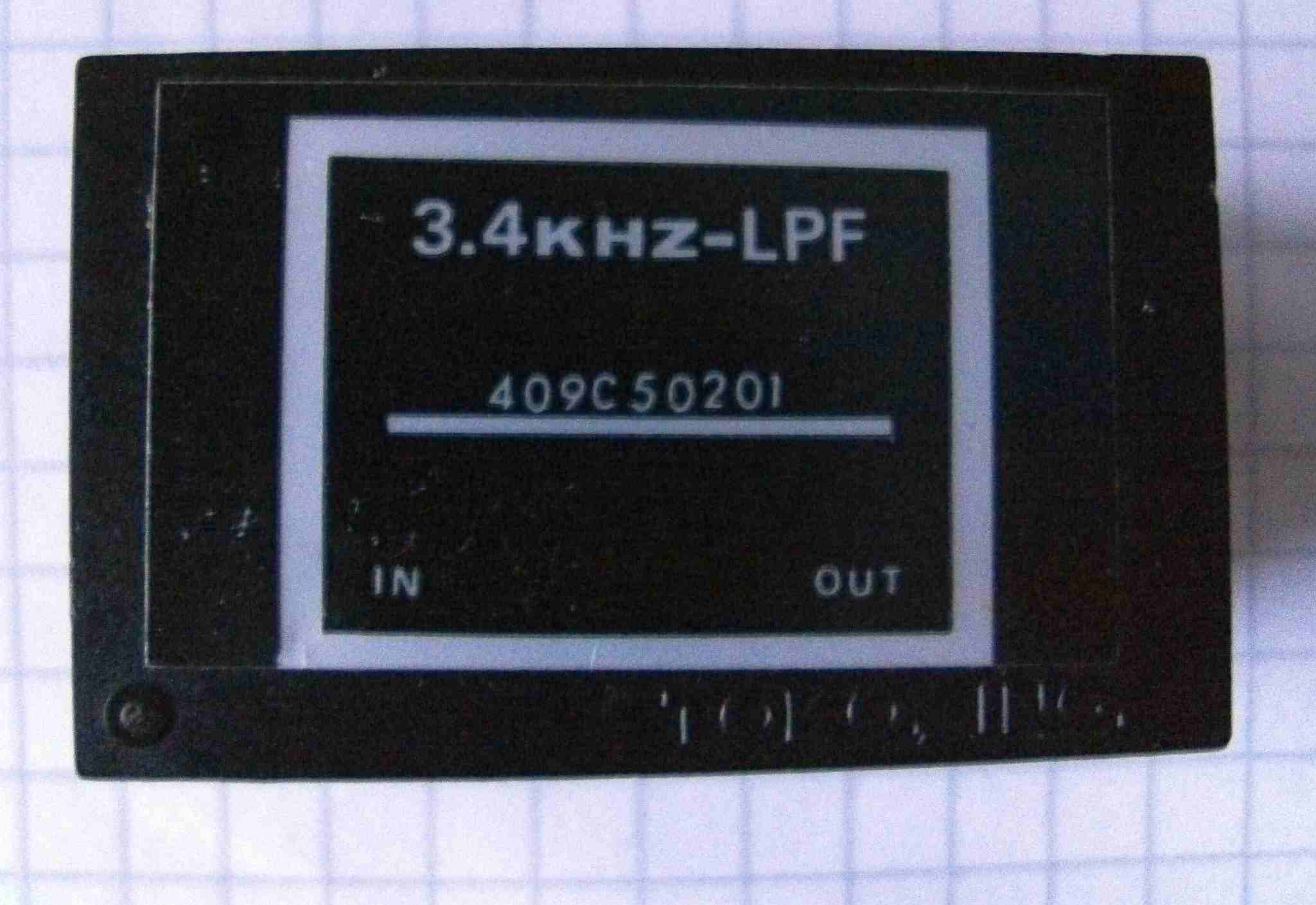

Christian A. schrieb:
> Hat da jemand eine Idee?
am einfachsten ein Telefonfilter einschleifen.
Aber wie der Frequenzgang aussieht, na ja...
Oberhalb ca. 3400 Hz soll alles weggeschnitten werden.
Wie sich Musik dann anhört mit dem Filter im Bild dazwischen.
Also mindestens noch Verzerrungen durch Resonanzüberhöhungen und

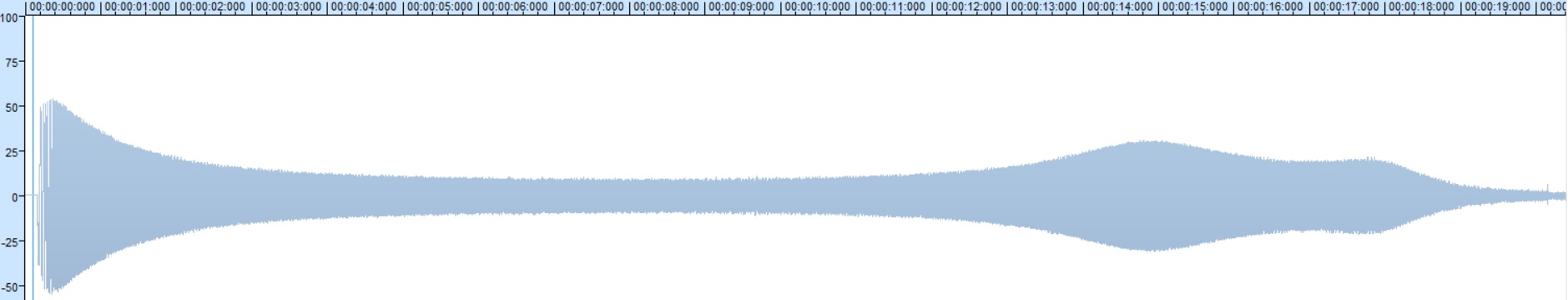

Rauschen müssen rein.
ciao
gustav
noch ein echtes Beispiel für Telefonqualität:
ab Sekunde 9  (Schweizer Radio - Achtung schwyzerdütsch).
ciao
gustav

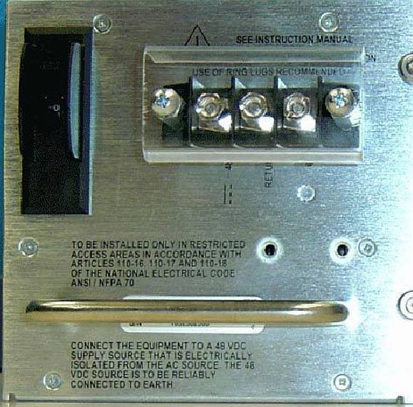

von Zeno (Gast)
> Ganz toll wäre noch, wenn ich die
> Spannungsversorgung über 48V Phantomspannung aus dem Mischpult
> bewerkstelligen könnte.
Analoge Telefonanlagen arbeiten üblicherweise mit 60V. $8V kann man da
bedenkenlos anschließen.

Die Signale bekommt man eigentlich ganz einfach aus dem Telefon heraus
und man muß da noch nicht mal direkt am Telefon was anschließen - man
hätte dann sogar eine galvanische Trennung. Hierzu mach man sich das
Streufeld des im Telefon verbauten Übertragers zu nutze. FRüher gab es
da mal Teile die man neben das Telefon stellen konnte um das Gespräch
z.B. aufzuzeichnen. Man kann sich aber selbst behelfen, indem man z.B
einen alten Übertrager oder noch besser eine alte Siebdrossel mit EI
Eisenkern nimmt und das I-Joch entfernt - der magn. Kreis ist dadurch
offen. Die Spule wird dann wie ein Mikro angeschlossen. Das Ergebnis ist
verblüffend echt.
Es geht auch ein (richtig) alter Funkkopfhörer wo man die Membran
entfernt.

von Niemand (Gast)
Die 60 V hast du woher bitte? Die Amts-Anschlüsse der Telekom vor zig
Jahren hatten vllt. mal 60 V Speise-U, als noch Geld mit dem Bereich zu
verdienen war.
Analoge Tel.Anlagen für Heim-Anwendung hatte noch nie 60 V Speise-U !
Der Tip mit dem magnetischen Streufeld, er wird sich deshalb sicherlich
so ein nostalgisches Telefon aus dem letzten Jahrtausend zulegen!

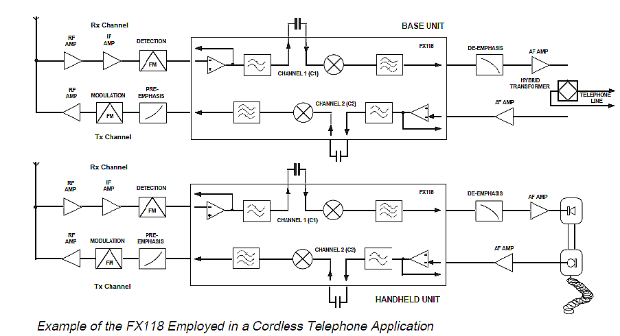

captain_crunch schrieb:
> Nur durch die Verwendung eines alten Analog-Fernsprechapparates
> wird man den typischen Telefon-Sound nicht hinbekommen. Denn es
> fehlen die unterschiedlichsten Artefakte, die erst auf der Über-
> tragungsstrecke von A nach B entstehen.
ein Baustein, der ursprünglich zur Sprachverschlüsselung beim Mobilteil
des Schnurlostelefons gedacht war, aber hier den "V60-Effekt" gut
nachbilden kann, sollte mal in die Debatte geworfen werden.
Er arbeitet zum einen mit DSP-Filtern, die auf Telefonband begrenzen,
dann mit Quasi-Einseitenbandmodulation. Zur "Entschlüsselung" ist gleich
ein zweiter identischer Funktionsblock mit eingebaut, so dass
"Full-Duplex" gewährleistet ist. Die Latenz ist minimal.
https://www.elv.de/Voll-Duplex-Frequenz-Inverter-FX-118/x.aspx/cid_726/detail_33627
ciao
gustav
von Zeno (Gast)
> verdienen war.
Ersten habe ich von einem Amtsanschluß gesprochen. Dort hatte die hohe
Spannung auch einen Grund, um die Leitungsverluste auszugleichen. Du
kannst ja mal direkt an a/b Adernpaare dran fassen, das zuck schon
ordentlich.
Telefonanlagen ist etwas anders da laben die Spannungen zwischen 24V und
48V - hing von der Größe der Anlage und von der Länge der Leitung (zum
entferntesten Teilnehmer) ab.
Bei ISDN liegt Spannung sogar zwischen 90V und 100V.
Zweitens habe ich mich während des Studiums mit Vermittlungstechnik
befasst - Zuverlässigkeit von Relaiskontakten - und da waren die Relais
alle für 60V ausgelegt und wurden im Prüfstand auch so betrieben
Drittens kannst Du gern hier nachlesen, welche Spannungen im deutschen
Amtsnetz üblich waren/sind.

Braucht er sich nicht zu zulegen - hat er schon. Der von ihm im
Eröffnungspost genannte Apparat verfügt über einen Übertrager (s. hier
https://www.google.de/imgres?imgurl=http%3A%2F%2Fwww.anida-merti.de%2Fwpimages%2Fwpa63fd605_05_06.jpg&imgrefurl=http%3A%2F%2Fwww.anida-merti.de%2Ffetap79x.html&docid=AW5u-d9bHyCu7M&tbnid=3kGhlrdGJT_srM%3A&vet=10ahUKEwiM2qWruavdAhWEsaQKHeNEAsgQMwg4KAAwAA..i&w=485&h=381&hl=de&bih=1020&biw=1218&q=fetap%20791-1%20anschließen&ved=0ahUKEwiM2qWruavdAhWEsaQKHeNEAsgQMwg4KAAwAA&iact=mrc&uact=8)
und der hat solch ein Streufeld. Ist eben noch klassische Technik
Mit Telefontechnik kennst Du Dich nicht wirklich aus?
Beitrag "Re: Kapseln im analogen Telefon "anzapfen""
Schaltungsprinzip als Schnurlostelefon noch nachgeliefert.
(Stammt nicht von ELV-Link oben, also keine Copyrightprobs.)
ciao
gustav
Hi, ist zwar nicht der FX118, aber so ähnlich, nur "primitiver".
Ab Minute 2 hören wir die Art Telefonqualität, die man früher zum
Beispiel bei der Rundfunk-Übertragung einer Eröffnungsfeier der
Olympischen Winterspiele  hören konnte.
Meinte so etwas -  als von mir als V60-System-Effekt bezeichnete
"Verzerrungen" bei mehrfach Rauf- und Runtermodulieren über
Trägerfrequenztechnik.
Und das Rauschen ist auch nicht von Pappe.
Das ginge dann als stilechte "Telefonqualität", die dem TO vorschwebt,
ganz bestimmt durch. (Eine Latenz ist praktisch kaum vorhanden.)

Der Fe TAp 791 hat übrigens bequemerweise schon einen netzfreien
Audioausgang, der für den sogen. Zweithörer diente und parallel zur
Hörkapsel liegt auf den Kontakten Z1 und Z2.
Die liegen hinter einer kleinen Klappe an der Rückseite des Apparates:
https://www.nostalgietelefon.de/79x/plan7x.jpg
Joachim B. schrieb:
> da kamen seit ESWD aber nur noch 48V, das war die Änderung bezüglich
> Kleinspannung von 60V auf 48V.
ok. ist zwar etwas OT, aber trotzdem noch etwas dazu.
Die Stromausfall-Batterien hatten den Bereich 48 V - 56 V.
Die meisten Switche und Router waren auch für DC ausgelegt, es waren so
wie so Schaltnetzteile, ob da nun 110, 230  V AC oder 48 V DC reinging,
hing nur von der Eingangsbeschaltung des Netzteils ab.
Von 60 V auf der Line war bei den ISPs nach der ISDN-Zeit da nie die
Rede.
Was die DTAG da machte, war deren Bier.
Solche Netzteile wurden da zum Beispiel "massenhaft" für die "TNTs"
verwendet:
https://www.ebay.com/itm/NEW-Lucent-Martek-MAX-TNT-SP-DC-H-PS2246-Power-Supply-965-W-Hot-Swappable/132311463430?hash=item1ece60b606:g:w8sAAOSwjvJZVnMm
Haben so zwischen ca. 900 und 1500 Watt
ciao
gustav
