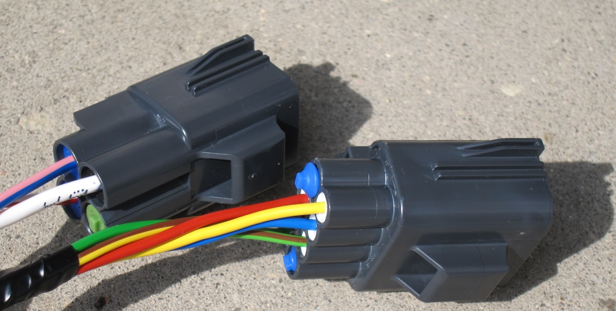

Hi Leute Ich suche den Hersteller / die Bezeichnung von den abgebildeten Steckern. Der eine enthält 8 Messerkontakte (2 x 4) für 2.8mm AMP Flachstecker in der Buchse, der andrere enthält 4 Messerkontakte (2 x 2) die in 6.3mm AMP Flachstecker in der Buchse passen. Das Gehäuse drumrum hat ein Innenmass (=Aussenmass der Buchse) von 30mm x 19mm, und von 22mm x 22mm und jeweils eine Verriegelungslasche 'on top'. Vielleicht wäre ja der passende Stecker irgendwo bestellbar...
Nissan setzt den 8poligen im Primera P10 ein (und anderen), die vier Zündspulen des Sr20 gehen in diesem Kabelbaum mit dem besagten Stecker. 'Wiring specialities' hat diesen IMHO im Programm.
Philipp G. schrieb: > 'Wiring specialities' Hmm, keiner passt von diesen genau https://www.wiringspecialties.com/8pinconnectors.html (z.B. sind bei vielen die Pins symmetrisch, bei meinem Stecker sitzen die Pins von einem Rand etwas weiter weg als vom andeern) Ich weiss jetzt nicht, ob der dabei ist den du meintest.
Nein, kommt nahe, sehr nahe, ist aber nicht Nissan. Das hier isser: 7282-5574-10 8 pin waterproof automotive connector CKK7087-2.8-11 http://www.kinkong-connector.com/products/7282-5574-108pinwaterproofautomotiveconnectorckk7087-28-11-ID1227.html wenn du willst such ich den anderen auch noch raus.

Philipp G. schrieb: > Das hier isser: Danke, sieht sehr passend aus CKK7087-2.8-11 auch der 4-polige 6.3mm dazu CKK7044-6.3-11 CKK dürfte eine Steckerfirma sein, aber nivht C&K, hmm. Aus irgendeinem Grund funktioniert bei mir PDF download nicht, egal mit welchem Browser. Philipp G. schrieb: > Offenbar war mein Vorschlag einer KFZ Ecke doch nicht so daneben. Ich hätte es auch in einer anderen Rubrik gepostet.
Michael B. schrieb: > Philipp G. schrieb: >> Offenbar war mein Vorschlag einer KFZ Ecke doch nicht so daneben. > > Ich hätte es auch in einer anderen Rubrik gepostet. jaja. Michael B. schrieb: > Aus irgendeinem Grund funktioniert bei mir PDF download nicht, > egal mit welchem Browser. hier. https://www.smdinc.com/pdf/yesc_yesc_kaizen_catalog.pdf
Philipp G. schrieb: > hier. Sehr schön, gibts bei https://de.aliexpress.com/store/1934801 und eventuell sogar über Conrad von Pahling, zumindest haben die Yazaki.
