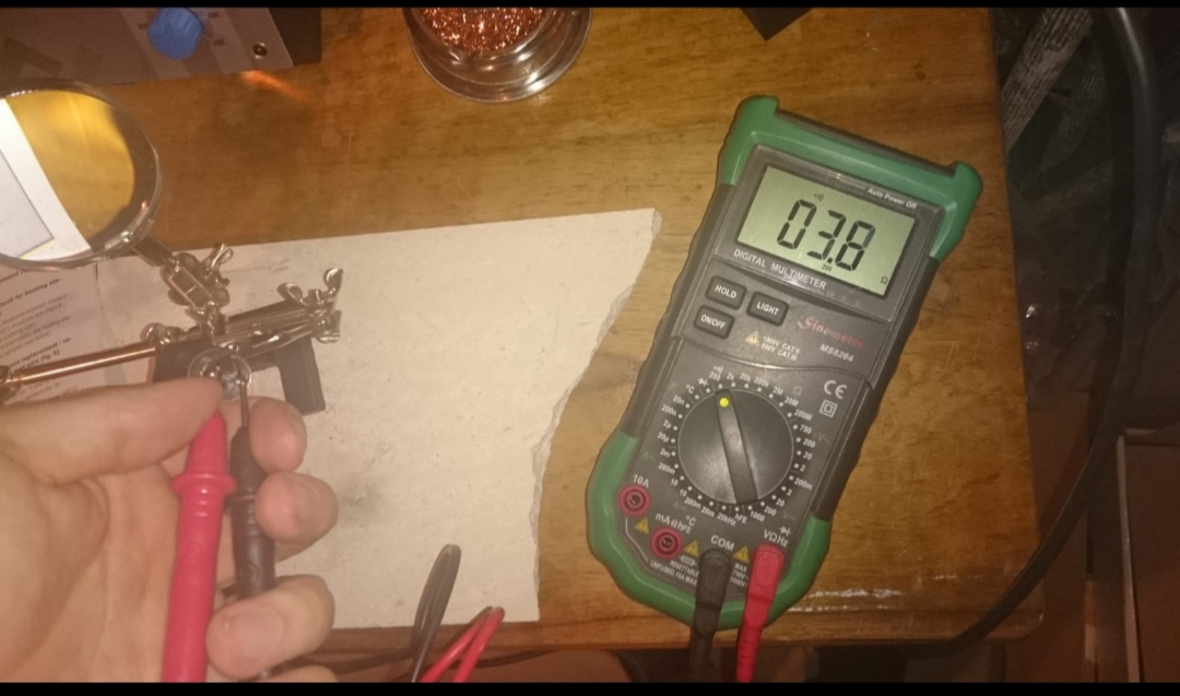

ich bin Hobbylöter im Modellbaubereich und besitze eine Ersa Analog 60
Lötstation.
Was mich persönlich etwas stört daran ist die Temperaturanzeige in Form
der LED.
Theoretisch müsste die LED ja beim aufheizen durchgehend leuchten und
sobald diese die Temperatur erreicht hat, zu blinken beginnen.
Die LED blinkt aber praktisch immer im Heiztakt und man hat absolut
keine Möglichkeit festzustellen, wann denn nun die eingestellte
Temperatur erreicht ist.
Das äußert sich z.B. beim einschalten: Die Lötstation fängt nach ca. 20
Sekunden zu blinken an, obwohl die eingestellte Temperatur bei weitem
noch nicht erreicht wurde.
Hat jemand das gleiche Problem oder weiß Abhilfe?
Danke!
Die Temperatur ist erreicht, wenn das Aufblinken - also das Nachheizen -
wesentlich kürzer ist, als die Zeit in der die LED nicht leuchtet.
Bei meiner Analog 60 ist das nach ca. einer Minute der Fall.
Ich habe da kein Problem. Aber wenn bei deiner Analog die Temperatur
dauerhaft zu niedrig ist, muss sie evtl. kalibriert werden. Das kann
z.B. notwendig sein, wenn man MDLF- oder noch massigere Spitzen
verwendet. Aber irgendwo erreichen die 60W dann auch ihre Grenze.
Einfach mal die Lötspitzentemperatur messen.

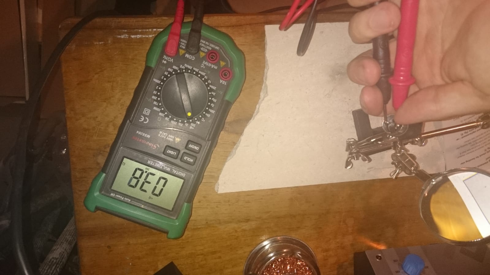

Erst einmal sorry für den Doppelpost, aber in diesem Fall leider nicht
anders möglich.
Ich habe mal den Widerstand am Heizkörper gemessen, dieser liegt bei 3,8
Ohm, siehe Anhang.
Ferner have ich ein Video vom Heizverhalten gemacht. Woran genau kann
ich nun erkennen, wann die eingestellte Temperatur erreicht ist? Zu
Beginn des Blinkens jedenfalls nicht.
https://youtu.be/BXKODCtniWA
Danke für eure Hilfe.
