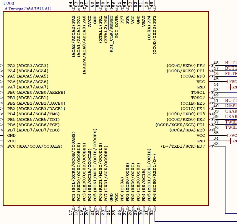

Gast #5546619
ich kriege die Krise..
PORTE.DIRSET = 1<<4;
void timer1CMPInit      ( TC1_t *tim )
  *  Hier wird ohne Hardware Pin Toggeln gearbeitet. Sollte von
  *  außen der entsprechende Hardware Pin getoggelt werden, muss
  *  in das CTRLB Register ( ATXMEGA256A3BU ) noch TCx_CCxEN_bm gesetzt werden.
  tim->CTRLA    = TIMER_PRESCALER_gc;                // Takt konfigurieren ( mit ggf. Vorteiler )
  tim->CTRLB    = ( TC_WGMODE_SINGLESLOPE_gc | TC1_CCAEN_bm );    // Compare Match 'A' aktivieren
  tim->CCA    = TIMER_CALC;                    // Compare Match Wert
    tim->INTCTRLB  = TC_CCAINTLVL_HI_gc;                // Interrupt "Compare Match" aktivieren / Priorität des Interrupts festlegen
  PR.PRPC = 0x00;                            // Power einschalten
  PMIC.CTRL |= PMIC_LOLVLEN_bm | PMIC_MEDLVLEN_bm | PMIC_HILVLEN_bm;  // Interrupts freigeben ( sei() muss trodzdem sein! )
  sei();
Ich versuche an PORTE.4 eine PWM zu erzeugen.. Da passiert leider
überhaupt nichts.. Was mache ich verkehrt?

Gast #5548469
Moin,
ich werde noch wild.. Wieso funktioniert der "Compare Channel B , C , D"
nicht?
Wenn ich es mit dem Compare Channel "A" mache, klappt alles wunderbar!
Was habe ich übersehen?

#5548502
Was klappt denn nicht ?
Du hast eine PWM mit 50 % Tastgrad wenn du das so schreibst. Der CCB
Interrupt wird ja einmal je durchlauf ausgeführt. Ist ja so wie ein
Overflow nur zu einem anderen Zeitpunkt.
Du bist im Frequenzmodus, damit ist CCA die Oberegrenze. Wenn nun CCA
auf 0 steht wird CCB mit 100 nie erreicht.
Frequenz != PWM. Willst du ne PWM mit fester Frequenz und variablem
Tastgrad ?
Gruß JackFrost

Okay.. Ich möchte den Compare Match B Interrupt oder auch C usw..
in Abhängigkeit von TCCx.CCx auslösen lassen.
Gast #5548528
Wieso schaltest Du die C ein, wenn Du Port-D Zähler verwendest (PR.PRPC
= 0x00;)? Wird allerdings den Fehler nicht beheben, wenn es, wie Du
schreibst mit CCA funzt hat. Beim XMEGA muss man im PRPx-Register auch
das HIRES-Bit resetten, damit PWM funzt.
Die PORTDs hast Du sicher als PORTD.DIRSET=(1<<1) | (1<<2) | (1<<3);
gesetzt?
mfg
Achim
#5548557
Dann willst du aber keine Variable PWM. Wenn du das machen willst müssen
CCx < CCA sein, da CCA das Top im Frequenz Modus ist
PR.PRPC  = 0x00; brauchst du nicht da die Register alle mit 0x00
initialierst sind.
Wenn du vorher PR.PRPx mit 1 beschrieben hast must du nach dem Reset von
PR.PRPx den Timer Sicherheitshalber neu Einrichten.
Ich hab beim xMega64A3U, xMega32A4 und xMega32e5 bei den Timern nie das
PR.PRPx resettet und die Timer laufen.
Gruß JackFrost
