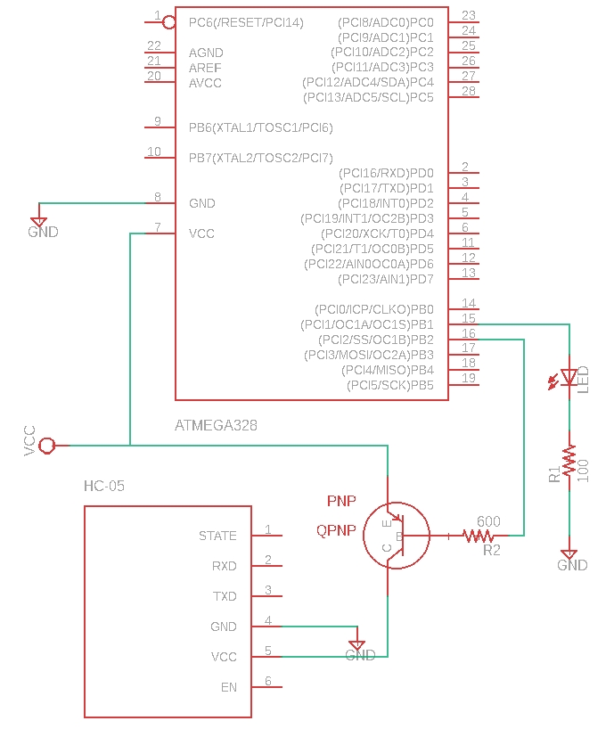

auf meiner Platine habe ich einen Atmega328 im Einsatz. Dieser soll eine
LED und ein Bluetooth-Modul (HC-05) an- bzw. ausschalten. Die LED hängt
mit Vorwiderstand direkt an einem digitalen Pin und das BT-Modul wird
über einen PNP-Transistor geschaltet dessen Basis (mit
Basis-Vorwiderstand natürlich) auch an einem digitalen Pin des Atmega
hängt. Der Code lässt die LED blinken und schaltet dann nach kurzer Zeit
das BT-Modul noch an. Das funktioniert und hat in vorherigen Schaltungen
auch immer ohne Probleme geklappt.
Jetzt zum Problem: Wenn ich nun den Transistor durch einen P-MOS ersetze
(mit Pull-up Widerstand am Gate) dann bleibt der µC beim Versuch ihn zu
schalten hängen bzw. funktioniert nicht mehr richtig. Das gleiche
passiert wenn ich keins von den beiden eben genannten einbaue und das
BT-Modul einfach mit einem Kabel mit VCC auf der Platine verbinde. Das
Gate des P-MOS ist übrigens direkt mit dem Atmega verbunden, ohne
weitere Kondensatoren oder Widerstände in der Schaltung.
Ich habe jetzt einen 100µF bzw. 22µF (2 Tests) decoupling-Kondensator
zwischen VCC und GND auf der Platine angebracht. Das macht es zwar
besser aber immer noch nicht 100% bulletproof.
Kann mir vielleicht jemand einen Tipp geben ob ich in die richtige
Richtung denke mit dem Decoupling und warum es beim Transistor ohne
Probleme funktioniert? Könnte die Anfälligkeit des Atmega generell evtl.
auch mit der Programmierung des Arduino-Bootloaders (Fuses etc.)
zusammenhängen? In anderen Projekten mit Attinys hat z.B. immer alles
funktioniert trotz großer Lasten an der Spannungsversorgung.

Da wäre ein Schaltplan mit konkreten Bauteilangaben hilfreich.
Die MOSFET die ich für solche Zwecke verwende haben 1nF oder mehr Gate
Kapazität. Wenn du die ohne Widerstand an den Ausgang des µC hängst und
dann den Logikpegel umschaltet, fließt ein recht hoher Umladestrom. Bei
dem ATmega und 5V kannst du Pi mal Daumen mit 50mA rechnen.
Dazu kommt die Stromaufnahme. Dieses enthält eine Menge Kondensatoren
zwischen seinen VCC und GND Anschlüssen, die praktisch im selben Moment
aufgeladen werden. Das sind sicher einige µF.
Jetzt ist die spannende frage, wie deine Stromversorgung auf so einen
Lastsprung reagiert. Wahrscheinlich mit einem kurzen Absacken der
Versorgungsspannung. Da hilft dein zusätzlicher Kondensator leider nur
wenig.
Was du also brauchst ist quasi ein Sanft-Anlauf. Sorge dafür, dass der
Versorgungs-Strom des Bluetooth Moduls allmählich ansteigt. Gerade
schnell genug, dass es sauber startet. Am einfachsten erreichst du das,
indem du einen Widerstand vor das Gate des MOSFET schaltest. Ich würde
für den Anfang mal 10kΩ versuchen und das Ergebnis mit einem Oszilloskop
kontrollieren.
Behalte die Temperatur des MOSFET im Auge, er wird sich beim Umschalten
aufheizen. Nicht dass er Dir nächsten Sommer um die Ohren fliegt.

Um andere Fehlerquellen möglichst auszuschließen habe ich die Schaltung
zusätzlich auf dem Breadboard aufgebaut mit gleichem Resultat. Die
verwendeten Bauteile sind ausschließlich:
-Atmega328
-LED mit 100 Ohm Vorwiderstand an Pin 15 (PB1)
-HC-05 (nur VCC über den Transistor und GND angeschlossen)
-PNP-Transistor mit 600 Ohm Gate-Vorwiderstand an Pin 16 (PB2)
Versorgt über einen 5V USB-Adapter.
Hier funktioniert ein Decoupling-Kondensator soweit. Es kann an der
Positionierung des Kondensators auf der Platine liegen dass es dort
nicht immer (aber immerhin besser) funktioniert. Deshalb geht meine
Vermutung dort hin. Ein wirkliches Absacken der Versorgungsspannung ist
mit dem Oszi kaum zu beobachten, aber die Schwankungen (wenn auch sehr
kurz) müssen ausreichen um den µC aus dem Tritt zu bringen. Außer die
Lösung liegt eben ganz wo anders, aber da fällt mir momentan nichts ein.
Den Vorwiderstand am Gate werde ich so mal ausprobieren. Könnte es sein
dass die elektrischen Eigenschaften des Transistors diesen "sanften"
Anlauf der Last (bzw. des Laststroms) gewährleisten im Vergleich zum
MOSFET?

Ich denke mal, du hast die Gate-Source-Kapazität deines Fet's entdeckt.
Der Mechanismus zum Ausstieg des µC ist dann etwa so: das Portpin
arbeitet gegen eine Kapazität (geschätzt 1 nF). Wenn man es schaltet,
dann zieht das Pin zum Umladen deser Kapazität einen so großen Strom,
daß dadurch die Brownout-Schaltung oder etwas ähnliches in deinem µC
anspricht oder daß dadurch ein kurzer VCC-Enbruch erfolgt, der irgendwo
den µC in die Irre leitet.
Die Abhilfe wäre ein Vorwiderstand am Gate zum Pin hin, der so groß ist,
daß er den Umladestrom ausreichend begrenzt. Ich hatte solche Effekte
bei den PIC16Fxx, die an jedem Pin mal eben 25 mA oder noch mehr ziehen
können, wenn die VCC ausreichend Strom liefern kann ohne dabei in die
Knie zu gehen.

Ich habe den Schaltplan mal angehängt. Er zeigt die Schaltung wenn sie
funktioniert. Es funktioniert nicht mehr, wenn ich den Transistor
herausnehme und manuell (im laufenden Betrieb) per Kabel VCC des HC-05
an die Spannungsversorgung hänge oder einen MOSFET benutze. Elektrisch
wird der Transistor dann praktisch einfach durch einen mechanischen
Schalter ersetzt. Die Schaltung im Schaltplan kommt ohne weitere
Kondensatoren aus und funktioniert. Und ja, 100 Ohm für die LED. Ist
eine nicht wirklich helle, rote.
Was du mit dem 100nF Kondensator ansprichst sollte ja das sein, was ich
mit den größeren Kondensatoren vorhin erreichen wollte, nämlich VCC am
µC zu stabilisieren wenn kein Transistor benutzt wird.
Ich habe einen 100nF Keramik-Kondensator direkt zwischen VCC und GND
möglichst nahe der Pins angebracht (dort wo ich bereits die 22µF und
100µF Elkos testweise angebracht hatte). Ändert aber soweit nichts am
Resultat. Wie gesagt, wenn da einer der beiden größeren Kondensatoren
drin hängt dann klappt das zumindest auf dem Breadboard.
Die 2. angehängte Datei zeigt das Oszilloskop-Bild vom VCC der Schaltung
ohne Transistor. Beim Verbinden des HC-05 mit VCC gibt es einen kleinen
Peak nach unten von etwa 1V (also von 5V auf 4V). Dieser ist sehr kurz.
Danach fällt VCC um etwa 0,1V bis 0,2V ab (ganz normal durch den
Stromverbrauch des Moduls). Das ist im Bild nicht zu sehen, tritt aber
im weiteren Verlauf genau so ein. Wenn ich nun den Transistor benutze
dann gibt es diesen Peak nicht. Beim MOSFET gibt es ihn wieder, auch mit
10k Ohm Widerstand am Gate.
ABER: Trotz des Peaks setzt der µC bei der Verwendung des Vorwiderstands
am MOSFET nicht aus.
Hier nochmal in der Übersicht:
Transistor + Vorwiderstand -> kein Peak; kein Aussetzen
MOSFET + Gate Pull-up + kein Vorwiderstand -> Peak; Aussetzen
MOSFET + Gate Pull-up + Vorwiderstand -> Peak; kein Aussetzen
Schalter -> Peak; Aussetzen
Ich denke, dass die Gate-Kapazität auch eine Rolle spielt, aber die
Kapazitäten im BT-Modul eine größere. Bleibt halt die Frage warum gerade
der Transistor den Peak eliminiert.

Weil er nur einen begrenzten Laststrom fließen lässt. leider kann ich
Dir das nicht vor-rechnen, da du immer noch nicht verraten hast, welchen
Transistor du verwendet hast.
Der MOSFET lässt jedenfalls mit Sicherheit wesentlich mehr Strom
fließen, als der bipolare Transistor, so dass die Stromversorgung beim
Einschalten des Bluetooth Moduls stärker belastet wird.
Wenn ich bei mir zuhause den alten Staubsauger einschalte, flackert in
der ganzen Wohnung das Licht. Beim neuen Staubsauger passiert das nicht.
Es ist hier prinzipiell der selbe Effekt. Der neue Staubsauger
beeinträchtigt die Stromversorgung weniger, weil er sanft anläuft.

Schau ins Datenblatt des ATMega:
IMMER 100nF so dicht wie möglich an VCC und GND des ATMega.
In Deinem Fall brauchst Du auf jeden Fall - wie andere schon bemerkt und
Du selbst gesehen hast - weitere Entkoppling des BT Moduls.
Ich würde den PNP (oder Mosfet) dicht am Modul plazieren und Über dem
Emitter (source) zu GND (dicht am Modul) einen 100uF Kondensator
anbringen.

Damit würde ich die Geschichte mal auf die Schaltung mit MOSFET
beschränken. Hier sollte es also 2 Ziele geben:
1. Einfluss der Gate-Kapazität durch Gate-Widerstand verringern
2. Sanften Anlauf des BT-Moduls gewährleisten bzw. es entkoppeln
Beides dient also dazu, Kapazitäten nicht schlagartig zu schalten und
damit VCC (kurzzeitig) heftig einbrechen zu lassen.
Wie gesagt, trotz MOSFET + Vorwiderstand konnte ich manchmal noch den
Peak messen, der durch den Start des BT-Moduls ausgelöst wird. Der 100nF

In dem Schaltplan sehe ich keinen Stützkondensator vor dem
Schalttransistor.
1000µF VOR dem Transistor können hier Wunder bewirken.
Auch sind AGND und AVcc des ATMega328 auf dem Plan völlig
verbindungslos.
Das geht so nicht. Grober Unfug, das ist.
Anschließen!
Plus Abblockkondensator.
Und an Aref, darf auch son Dingen dran.
Jedes Digital IC braucht min. einen Abblockkondensator.
Der ATMega328 sogar mindestens zwei, besser drei. (ich sehe keinen)
Erst die Schlampigkeiten beseitigen, dann dürfte sich das künstliche
verlangsamen schon erledigt haben.

von Daniel U. (daniel_22)
Durch eure Tipps habe ich in meiner Schaltung jetzt einen
Gate-Widerstand und (vorerst einen) 100nF Abblockkondensator zwischen
VCC und GND. Das funktioniert nun ohne Probleme. Über weitere
Abblockkondensatoren usw. mache ich mir (aus Platzgründen) noch
Gedanken.

von Stefan F. (Gast)
> Gibt es sonst noch Möglichkeiten wenn MOSFETs verwendet werden?
Eine starke Stromversorgung bauen, welche die Lastspitzen bedienen kann,
ohne dabei einzubrechen.
