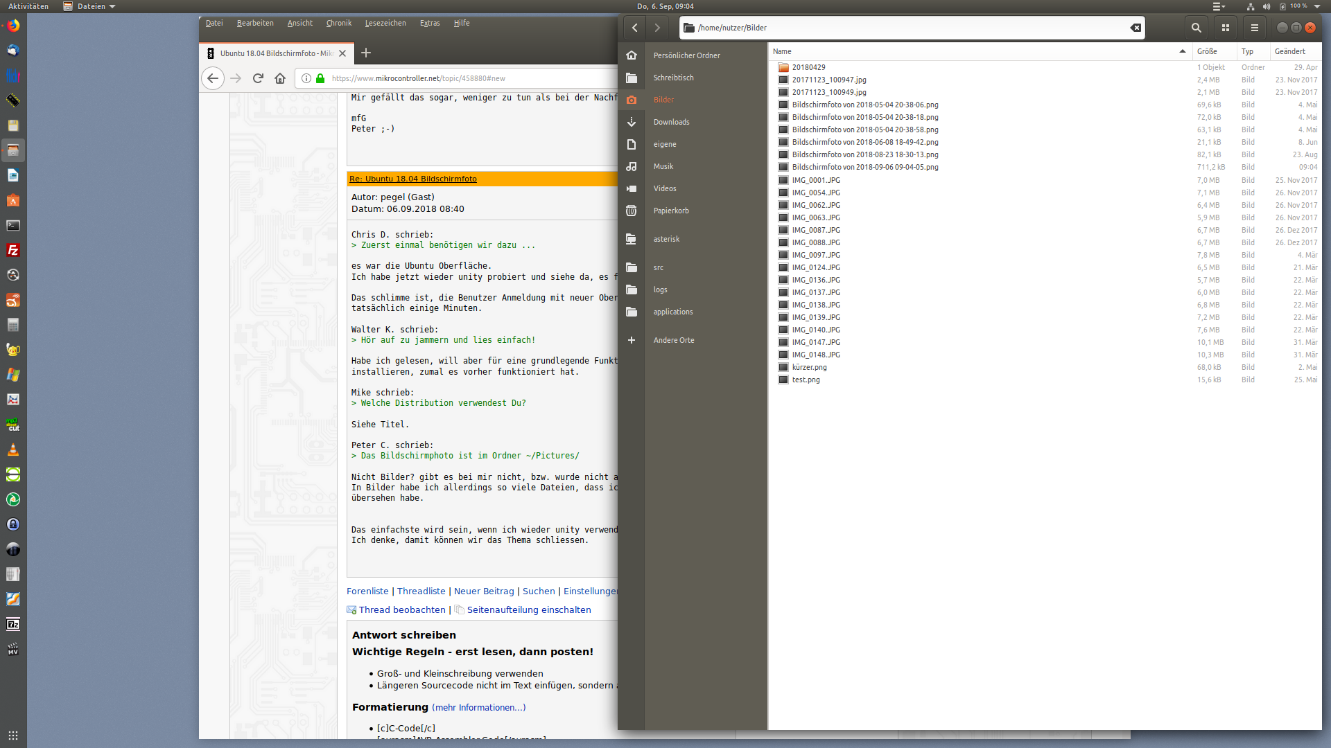

ich habe (leider) dem ständigen nerven nachgegeben und das Upgrade von
16.04 auf 18.04 gemacht.
Nicht nur das jetzt alles langsamer ist, bzw. länger dauert,
es scheint bei der Konfiguration auch alles nur noch "light" zu sein.
Jetzt auch noch Probleme beim Bildschirmfoto.
Wenn ich unter Aktivitäten das Programm starte ist alles wie immer.
Drücke ich nur die Taste Druck, kommt zwar das Klick Geräusch, aber
nicht der Speichern unter Dialog.
In der Zwischenablage ist das Bild auch nicht.
Weiss jemand wie das wieder herzustellen ist?
Danke schon mal.

Zuerst einmal benötigen wir dazu Informationen darüber, welche
Oberfläche Du überhaupt verwendest: unity, xfce, gnome ...?

Gast #5547444
Chris D. schrieb:
> Zuerst einmal benötigen wir dazu ...
es war die Ubuntu Oberfläche.
Ich habe jetzt wieder unity probiert und siehe da, es funktioniert!
Das schlimme ist, die Benutzer Anmeldung mit neuer Oberfläche dauert
tatsächlich einige Minuten.
Walter K. schrieb:
> Hör auf zu jammern und lies einfach!
Habe ich gelesen, will aber für eine grundlegende Funktion nichts weiter
installieren, zumal es vorher funktioniert hat.
Mike schrieb:
> Welche Distribution verwendest Du?
Siehe Titel.
Peter C. schrieb:
> Das Bildschirmphoto ist im Ordner ~/Pictures/
Nicht Bilder? gibt es bei mir nicht, bzw. wurde nicht angelegt.
In Bilder habe ich allerdings so viele Dateien, dass ich die neuen evtl.
übersehen habe.
Das einfachste wird sein, wenn ich wieder unity verwende.
Ich denke, damit können wir das Thema schliessen.

Gast #5547495
Walter K. schrieb im Beitrag #5547473:
> Dieser Thread ist ein sehr schönes Beispiel dafür: was passiert, wenn
> Leute ausschließlich zur Nutzung von Windows oder Kickibunti
> Betriebssystemoberflächen erzogen werden!
Jo.
? Irgendjemand wirds ja verbrochen haben: readme, releasenote, ...
https://duckduckgo.com/lite/?q=ubuntu+18.04+ReleaseNotes
e.g. https://wiki.ubuntu.com/BionicBeaver/ReleaseNotes
Desktop
.... Some admin utilities will not work with GNOME on Wayland since the
apps have not been adapted to use PolicyKit to only use admin privileges
for the specific functions needed. Also, some screenshot and screencast
apps and all remote desktop server apps do not currently work on GNOME
on Wayland. As a workaround, you can use the default Ubuntu session....
