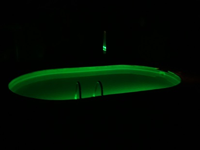

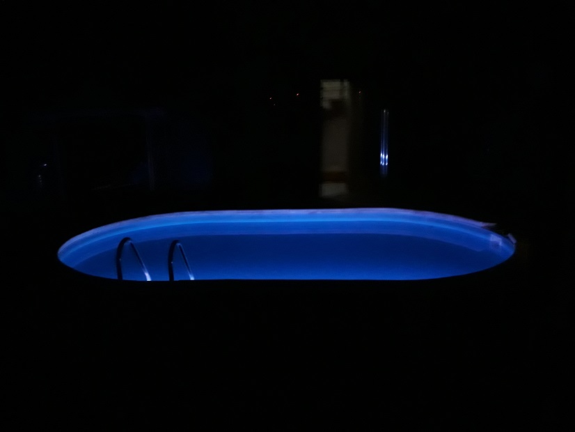

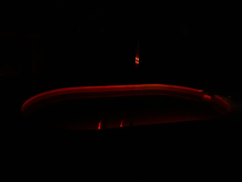

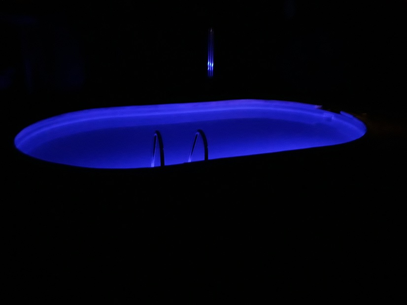

Ich habe ein 5m Band circa 10cm über der Wasseroberfläche welches fast
senkrecht ins Wasser strahlt. obwohl nur eine Seite beleuchtet wird
sieht es gleichmäßig aus.
Meine Erfahrungen nach zwei Sommern: Durch Chlor und UV wird der
durchsichtige Kunststoff milchig weiß. Alle Steckverbinder die nicht
hundertprozent dicht sind welche stark oxidieren. Bei den einfachen
Bändern bei denen die Rückseite aus einer flexiblen Leiterplatte besteht
und vorne nur eine Silikonschicht drauf ist, oxidiert es auch von hinten
durch.
Ich denke nächstes Frühjahr werde ich meins ersetzen müssen.
Willst du farbig oder nur weiß? Ich habe RGB wobei ich das das nächste
mal nicht mehr machen werde. Blau sieht ähnlich aus wie weiß, grün sieht
aus wie Algen, rot sieht aus wie Puff. Außer zum Spielen verwende ich
immer weiß.

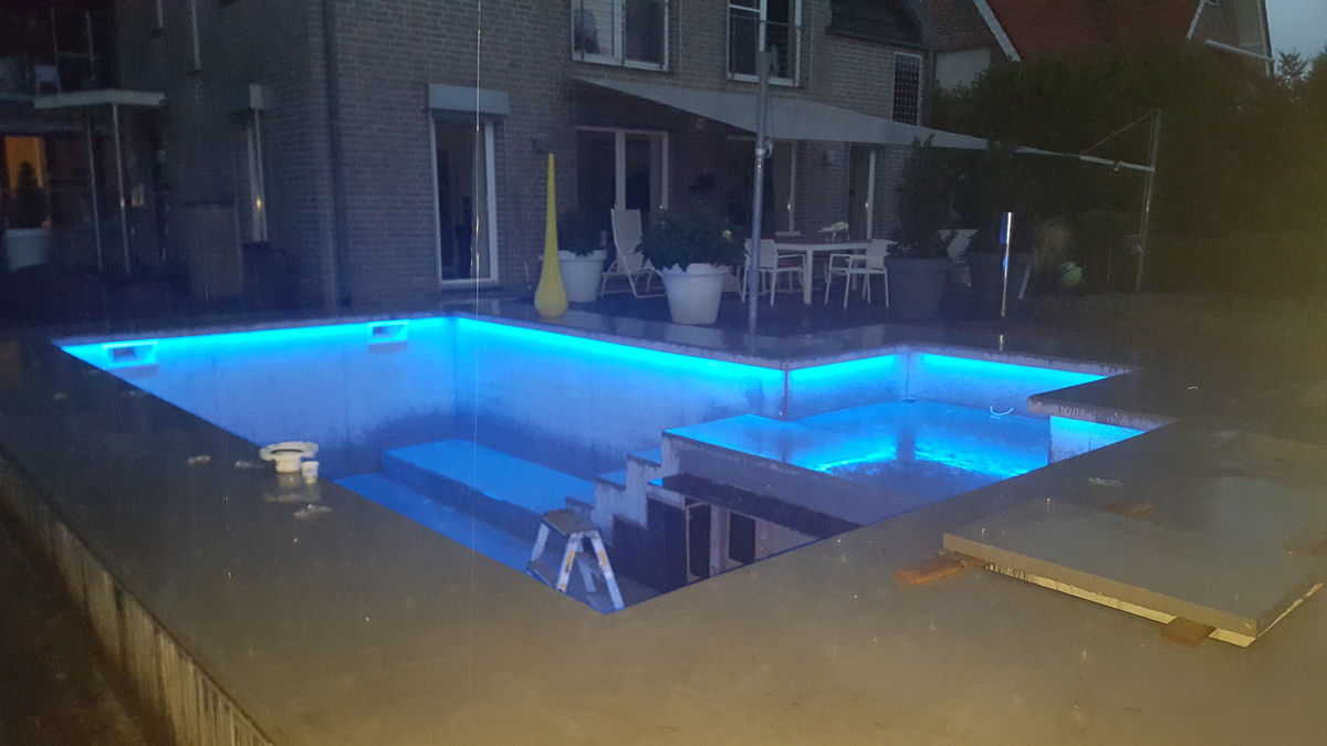

So,
fertig.
Also, ich habe LED Alu Schienen in den Beton mit einbetoniert. Die
Lötstellen und Verteilerdosen habe ich jetzt mit Silikon vor Wasser
geschützt.
50A ist wege der Reserve. 6 LED a 6A
sind 36A.
Ich komme als Einganssignal aus der SPS und gehe mit 0-10V auf 3
Signalverstärker. Die Bänder Speise ich jeweils von beiden Seiten ein.
Das längste 0.8 Kabel ist 20m.
NOCH funktioniert es.
Aber ich bin jetzt auf jeden Fall beruhigt. Meine Frau möchte aber
trotzdem wenn die Kinder drin sind die LED ausschalten. ?
Danke für eure Antworten.
