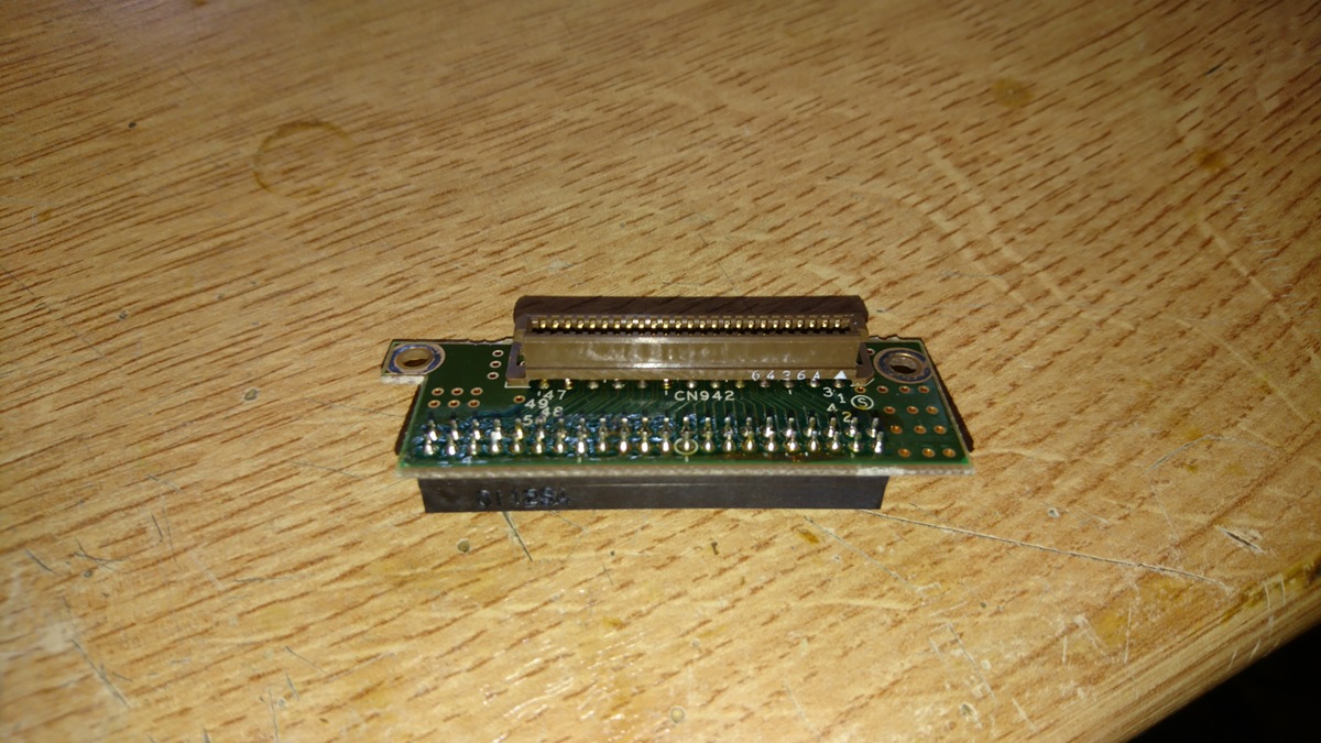

Hallo zusammen, habe hier eine alte IDE Adapter Platine aus einem Notebook. Kennt jemand die Bezeichnung oder den Hersteller des braunen Steckers? Danke!

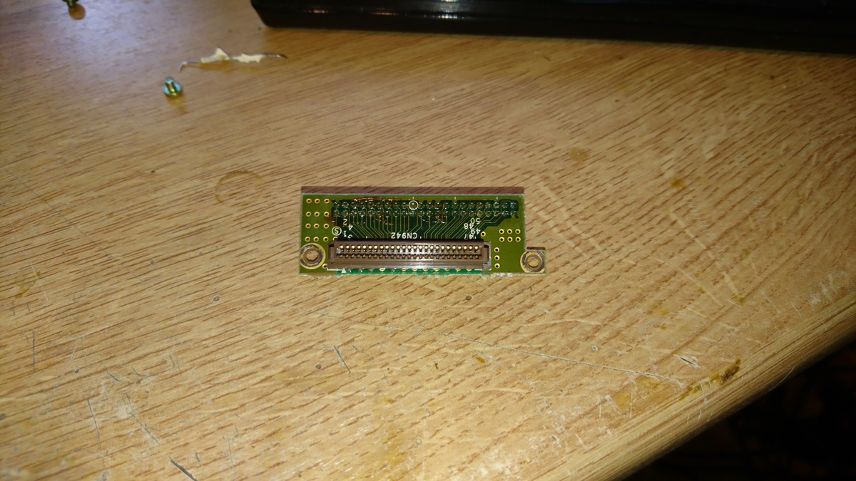

Noch ein Bild

Google sagt zu "ide cd rom connector" 50 Pin JAE connector.
#5547982

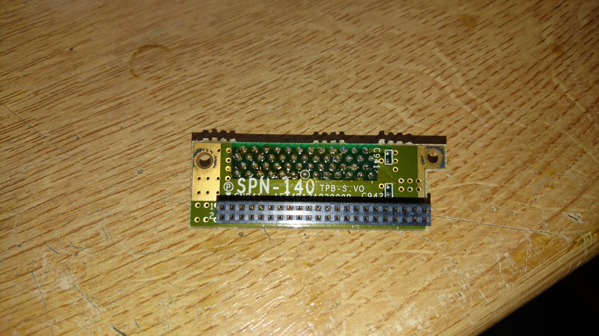

Sorry, mein Fehler. Es handelt sich um einen Anschluss für eine Festplatte. Der Stecker ist deutlich breiter, als der CD-ROM IDE Anschluss.
#5548460
Hallo, 50polig würde für SCSI sprechen, kommt aber in Notebooks selten vor. Georg Der braune Steckverbinder ist irgendwas proprietäres, was sich der Notebookhersteller ausgesucht hat. Ein Grund könnte sein, daß das ein Steckplatz ist, an dem alternativ ein CD-ROM-Laufwerk oder eine Festplatte angeschlossen werden kann. Die Festplatte wird an der 44poligen schwarzen Buchse angeschlossen, das ist der bei 2.5"-IDE/PATA-Platten übliche Standard. Mit einer anderen Adapterplatine könnte ein CD-ROM-Laufwerk mit dem für PATA-Slimline-Laufwerke üblichen Steckverbinder angeschlossen werden; die zusätzlichen Kontakte des braunen Steckverbinders (der 50polig ist) könnten beispielsweise für die analogen Audio-Signale da sein, die so ein Laufwerk auch ausgeben konnte. Aber das ist natürlich nur eine Vermutung. Der Steckverbinder selbst könnte wiederum irgendwas von AMP, Amphenol o.ä. sein, da müsste man halt mal die Produktkataloge wälzen und nach 50poligen Steckverbindern im 1.27mm-Raster suchen. Was das wiederum bringen soll, wird nur der Threadstarter wissen.

Ich hab diverse betagte Dell Notebooks hier, mit IDE/PATA Massenspeicher (magn.&opt.). An diesen wird auf die Siftleiste der HDDs ein Adapter aufgesteckt, welcher HDDseitig natürlich Buchsen hat und auf der Computerseite flache Kontakte auf dem KS Grundkörper welche dann ähnlich wie Steckkartenkontakte auf PCB ausschauen (kein Kragen drum wie Wannenstecker). Im Notebook ist eine entsprechende Buchse. Der Adapter auf den HDDs ist genau so lang wie die standard Stiftleiste, hat auch nur genau so viele Kontakte. Wie die Buchse in den Notebooks aussieht sehe ich nicht, auch nicht ob bei den optische LW mehr Pins da wären. Ist dein Zeug auch von Dell?
#5550401
Hi, der Adapter ist aus einem Notebook von Shinada (Marke von Sanyo?!) ca. 1996. Ich habe zwei Notebooks, aber nur einen Adapter. Da es Platinenservice für kleines Geld gibt, dachte ich, dass ich einfach eine Platine designe und fertigen lasse. Ohne so einen braunen Stecker macht das aber wenig Sinn. Der Rest wäre kein Problem. Habe schon nach den einschlägigen Begriffen gesucht, aber leider nichts passendes gefunden. Daher meine Hoffnung, dass hier jemand den Hersteller/Bezeichnung kennt.
