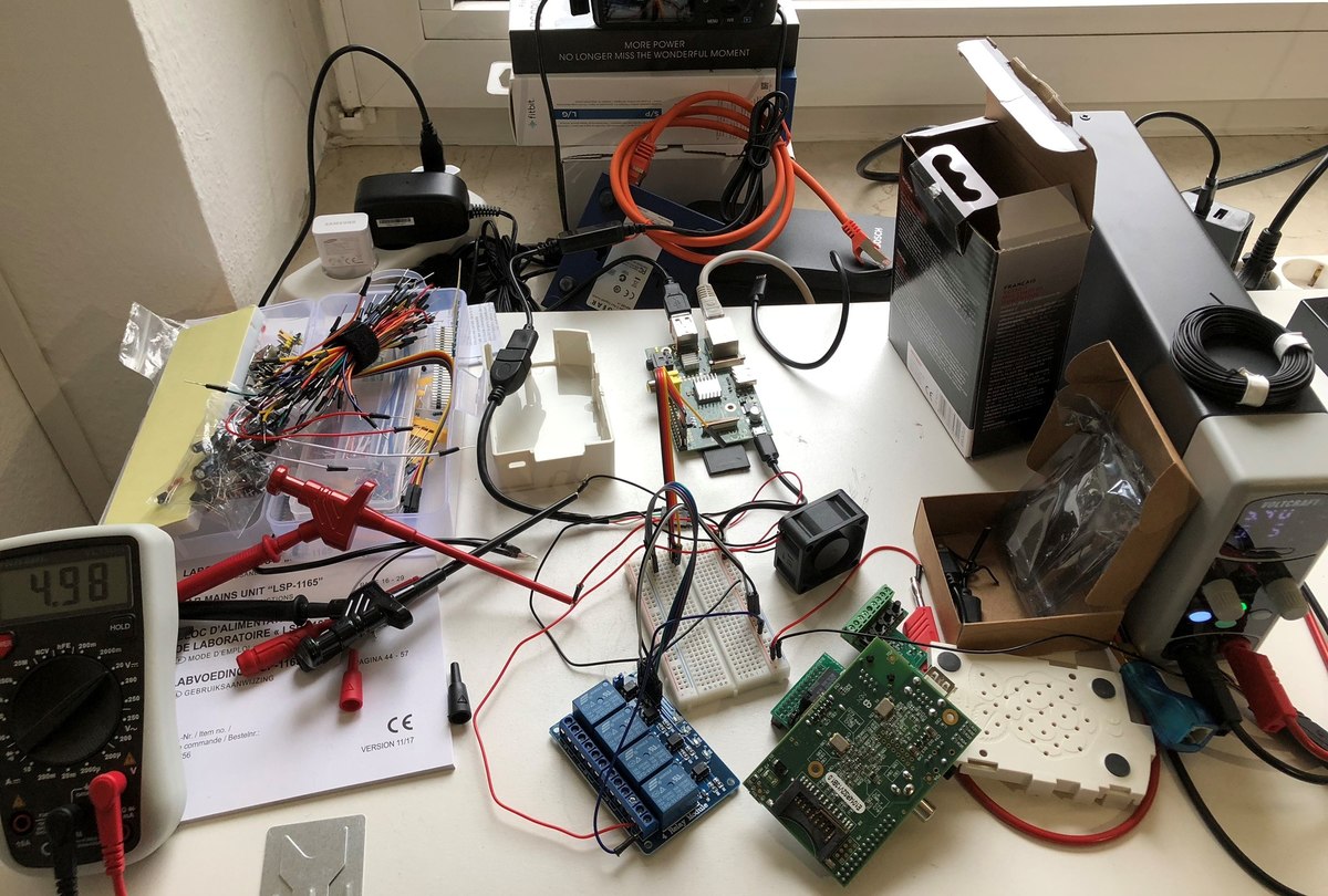

leider bin ich komplett neu im Thema elektronik und habe in diesem
Bereich keinerlei Erfahrung.
Bei meinem Projekt wird eine Spiegelreflex-Kamera (Canon D1100)
automatisch alle 10 Minuten von einem Raspberry ausgelöst. Ebenfalls
hängt ein Relais-Board (4 Relais) am GPIO des Raspberry. Zusätzlich wird
ein Lüfter benötigt, welcher u.A. über das Relais-Board gesteuert wird.
Alle komponenten werden über 5V betrieben, Gesamtverbrauch der
Komponenten ca. 650mA.
Soweit so gut - funktioniert auch an sich. Beim auslösen der Kamera
fällt allerdings die Spannung auf ca. 4,70 V, was dazu führt, dass der
Raspberry neustartet.
Bisher konnte ich alles zusammen-googlen - hier komme ich allerdings
nicht weiter. Ein Bekannter hatte mir empfohlen einen Elko mit 4700 uF
zu verbauen, dies hat leider aber auch nicht den gewünschten Erfolg
gebracht.
Sofern Informationen fehlen, lasst mich dies gerne wissen.
Beste Grüße
von Erich (Gast)

von HildeK (Gast)
Welche Kabel verwendest du? Sind die ev. zu dünn?
Wo hast du den 4700µ-Elko angebracht, am RasPi oder an der
Spannungsquelle?
Hast du mal den tatsächlichen Spitzenstrom gemessen (Oszi und kleiner
Shunt)?
Wird auch die Kamera über die 5V betrieben?
Mach mal ein Foto von deinem Aufbau.

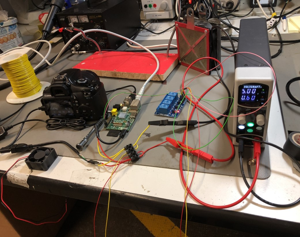

von test (Gast)
Kabel vom Netzteil zur Verteilung evtl. zu dünn?
Gerade in den billigen Fertigkabeln/Messstrippen steckt oft sehr wenig
Kupfer.

von Jens M. (kein_plan)
mit so vielen Antworten habe ich nicht gerechnet. Danke euch.
> Die Kamera könnte während des Auslesens durchaus auch mehr
> als 2A ziehen. Der TE sollte statt der Spannung eher den
> Strom messen und ein passendes Netzteil verwenden.
Das Gesamtkonstrukt zieht in der Spitze ca. 1.6 A gesamt. Allerdings
habe ich nur das Labornetzteil und ein Multimeter zum messen, daher ist
diese Aussage vmtl. (sorry, wie gesagt bin laie im Elektronikbereich)
nicht komplett belastbar. Wie misst man das mit "höherer Auflösung"?
> nur für den RaspberryPi allein wird ein Netzteil mit mindestens 2A
> empfohlen.
> 1A scheint da doch etwas knapp.
Es handelt sich um die erste Rev des Raspi. Die zieht bei mir ca. 450
mA. Hier entsteht auch keine Spitze beim auslösen.
> Von wo aus versorgst du die Kamera?
> Netzteil  - PI -  Kamera
> Netzteil - Kamera
>    |_____ PI
Netzteil
   |- 5>7.5V wandler > Canon
   |- Raspi
   |- Relais-Board
   |- Lüfter
> Spannungsquelle?
> Shunt)?
Oszi is leider nicht vorhanden. Da meine Kenntnisse in dem Bereich gegen
0 gehen, ist es vmtl. auch nicht sinnvoll mir eins zuzulegen? Oder doch?
Der 4700uF Elko hängt zwischen + - des Netzteils. Das ist so korrekt?
Über die Kabel hab ich mir ehrlich gesagt nicht so viele gedanken
gemacht. Ich nutze aktuell die, die bei meinem Breadboard dabei waren.
> Hmm, Labornetzteil mit 5A und geht nicht?
> Hast du die Strombegrenzung (versehentlich) kleingedreht?
> Oder zu dünne und lange Zuleitungen verwendet?
> Ich rate zu 1 qmm und weniher als 1m.
Nein, ist definitiv nicht kleiner gedreht. Es leuchtet auch dauerhaft
C.V.
Wie finde ich den Querschnitt einer Leitung am besten heraus? Nutze
aktuell die Kabel die beim Breadboard mit dabei waren.
> Mit 5V direkt kommt die Canon EOS 1100D nicht zurecht.
> Nominell braucht die 7.4V
Sorry, das hatte ich vergessen zu erwähnen. Dort hängt ein wandler 5V ->
7.5V dazwischen.
von test (Gast)
Diese billigen Dupont Kabel sind hier absolut ungeeignet.
Besorge dir z.B. brauchbares Lautsprecherkabel und Wago Klemmen.
von Falk B. (falk)
@Jens M. (kein_plan)
Dann ist ein 5A Labornetzteil ausreichend.
> Allerdings
Das reicht vorerst.
Das Problem ist die zeitliche Auflösung, sprich, man braucht ein
Digitaloszi.
>Netzteil
>   |- Raspi
>   |- Relais-Board
>   |- Lüfter
Voll OK.
Das glaube ich so einfach nicht. Dreh mal langsam am Labornetzteil die
Spannung runter. Du wirst sehen, daß der RasPI bei 4,7V nicht in den
Reset geht. Die 4,7V hast du mit dem Multimeter gemessen? Wie lang war
dieser Einbruch? Nur ein kurzes Zucken oder mehrere Sekunden?
Ja, es macht hier erstmal keinen Sinn.
> Oder doch?
Nein, der sollte eher nah an den Raspi!
Naja, nicht so dolle, aber ich glaube auch nicht, daß sie die Ursache
sind. Höchstens ein Wackelkontakt oder eine madige Buche im Breadboard.
Messen. Klemm alles ab, stell die Stromberenzung am Netzteil auf 0A,
Spannung ca. 1V und schließe den Ausgang des Netzteils mit 2 deiner
Kabel kurz (einfach auf dem Breadboard in eine Reihe stecken). Dann
Netzteil einschalten und Strom auf ca. 2A einstellen. Jetzt kannst du
den Spannungsabfall über dem Kabel mit dem Multimeter messen.
von Wolfgang (Gast)
> habe ich nur das Labornetzteil und ein Multimeter zum messen ...
Alleine der Spannungsabfall am Bread-Board kann dich bei Stromspitze
schon gewaltig ärgern.
Der Kondensator zur Pufferung gehört nicht an das Netzteil, sondern
direkt an die zu stützende Baugruppe, möglichst noch über eine
Schottky-Diode entkoppelt. Es empfiehlt sich, die Versorgungsspannung
dann etwas höher einzustellen, um den Spannungsabfall über der Diode zu
kompensieren.
von CanonEOS70D User (Gast)
Hallo
unbedingt den Hinweis von Wolfgang beachten.
Alle Canon DSLR die mir bekannt sind nutzen Akkus mit 2 Lithium Ionen
Zellen.
Diese sollen je nach genauen Typ niemals unter 3V je Zelle (besser 3,3V
oder sogar 3.5V) entladen werden.
Also wird (sollte) auch Canon spätestens bei 6V abschalten - das die
Versorgung über Akkudummy und Netzteil (selbst die 2 stelligen
"Halbprofi" Canons haben keinen speziellen Anschluss für ein Netzteil)
noch bei 5V funktioniert wundert mich allerdings.
Im Auslösemoment brauchen DSLRs auf jeden Fall ordentlich Strom die
schon erwähnten 2A sind für einige 10ms bis zu einigen 100ms durchaus
möglich, es gibt da einige Kurven (von interessierten "Laien"
aufgenommen - Canon publiziert dazu leider gar nicht obwohl die
Entwickler ganz bestimmt solche Kurven erstellt haben) dazu.
Das mit den Kabeln wurde schon erwähnt- die Stichwörter dazu sind
"Widerstand", "Spannungsabfall", "Leitwert", "Kabelwiderstand",
"Ohmsches Gesetz" nur falls du mehr wissen und die Hintergründe
verstehen möchtest.
Also die Versorgungsspannung der Kamera erhöhen und den Raspi und übrige
Elektronik entweder über eine weitere Spannungsquelle versorgen - nicht
vergessen die Massen ("Minus") miteinander zu verbinden. Oder wohl
sinnvoller die 5V mittels eines 5V DCDC Wandler aus der höheren
Kameraspannung gewinnen dort aber die Massen nicht verbinden wenn die

von HildeK (Gast)
Jens M. schrieb:
> Könntest du mir das visuell darstellen? Wird der Elko parallel zum Raspi
> geschaltet oder davor?
In dem Aufbau vom Bild sollte er wenigstens direkt da angeschlossen
werden, wo die Leitung für die RasPi-Power weg geht - zwischen + und
GND! Die Diode in der Plusleitung wäre auch kein Fehler (U entsprechend
erhöhen) und dann muss der Elko nach der Diode sitzen.
Ideal wäre er auf dem Raspi-Board direkt an der Mini-USB-Buchse. Auf dem
RasPi-Board ist schon einer, der dürfte halt für diese Problematik zu
klein sein.
Jens M. schrieb:
> Das mit dem Leitungsquerschnitt werde ich
> definitiv mal testen.
Mir gefällt schon nicht die Anbindung des Bananensteckers vom Netzteil
an die Steckbrettleitung. Und wenn unbedingt so, dann stecke die zwei
dünnen Leitungen nach an die Stelle, an der die RasPi-Versorgung
weggeht.
Der ganze Aufbau über das Steckbrett ist natürlich suboptimal. Dort hat
man schnell mal einen schlechten Kontakt.
> klein sein.
Danke. Mir war nicht bewusst, dass die Stelle an der die Komponenten
sitzen eine solche Auswirkung haben.
> weggeht.
Guter einwand. Wie löst man das denn normalerweise die Anbindung des
Labornetzteils an das Bradboard?
Meine Idee wäre jetzt, das Ganze einfach nochmal mit Kabeln nachzubauen.
von HildeK (Gast)
Jens M. schrieb:
> Bleibt für mich die Frage wie ich die Kabel testweise auslegen sollte.
> Sprich ich bestelle mir neue Kabel zum testen, welchen Querschnitt
> sollten diese haben?
Kabel mit 0.5mm² sind völlig ausreichend. Nur: lass das Steckbrett weg
und löte die Verbindungen. Keine solchen Konstrukte wie man an dem roten
Laborkabel vom Netzteil zum Steckbrett sehen kann ...
Tipp: Wenn schon Steckbrett, dann schneide so ein Laborkabel auseinander
und löte da ein kurzes Stück Draht dran, den du direkt ins Steckbrett
stecken kannst.
So zusammen, dank der vielen Rückmeldungen heute direkt nochmal bisschen
gebastelt. Ja - es lag an den Kabeln und/oder dem Breadboard.
Das ganze Konstrukt durch anständige Kabel (0,6mm²) ersetzt und es gibt
keine Probleme mehr.
