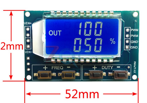

ich habe mir folgendes Board geholt:
https://de.aliexpress.com/item/Signal-Generator-PWM-Pulsfrequenz-Duty-Zyklus-Einstellbare-Module-LCD-Display-1Hz-150-Khz-3-3-V/32835541668.html?spm=a2g0s.9042311.0.0.17764c4dqlDHtn
jetzt will ich die Platine in ein Gehäuse einbauen... Wo findet man
kleine Buttons, welche den Hub von den Onboardtastern nach außen
'verlängern'
Wo findet ihr so etwas? Was ist der passende Suchbegriff?
VG Ert

Die kann man z.B. aus alten Fernbedienungen gewinnen (aus der
Tastenmatte ausschneiden, Rand lassen).
Sind dann halt aus Gummi, aber auch damit kann man die Taster bedienen.
Das Frontplattenmaterial darf dann nur nicht zu dünn sein.
Ansonsten suchst Du nach "Tastenstößeln", das sind Teile, die im
Querschnitt ungefähr wie ein auf dem Kopf stehendes großes "T" aussehen.
Der dünne Teil ragt durch ein passende Loch im Gehäuse nach außen, der
dicke Teil liegt auf dem Taster und sorgt dafür, daß er nicht rausfällt.
Auch hier sollte das Frontplattenmaterial nicht zu dünn sein.

Nils P. schrieb:
> Wo findet man
> 'verlängern'
Normalerweise sind das angespritze Plastiknasen am umgebenden
Plastikgehäuse, da man gar keine Teile montieren will.
Letztlich tut es jeder Klotz, jedes Material (Plexiglas, Messing, Alu,
Holz, Pertinax), das durch ein Loch des Gehäuses nach aussen ragt zum
draufdrücken und innen etwas breiter ist damit es nicht aus dem Loch
rausfällt, und so lang ist, daß es auf der Taste aufliegt, deren
Federkraft es dann weghält bis zum drücken.
Da wird nichts aufgesteckt, das liegt locker drin.
Kleben ist auch doof, dere Kleber läuft in die Taste und die ist kaputt,
und wenn nicht, dann geht der Kleber wieder ab und es ist trotzdem
locker, und aufstecken ist auch nichrt weil die Taste dafür zu kurz ist.
Fertige Knöpfe mit breiterem unteren Ende gibt es:
http://projectpoint.in/image/data/Switches/TS-12mm-4P-C_Caps-Knob-5.jpg
(rund passt wohl nicht unter dein Display).
