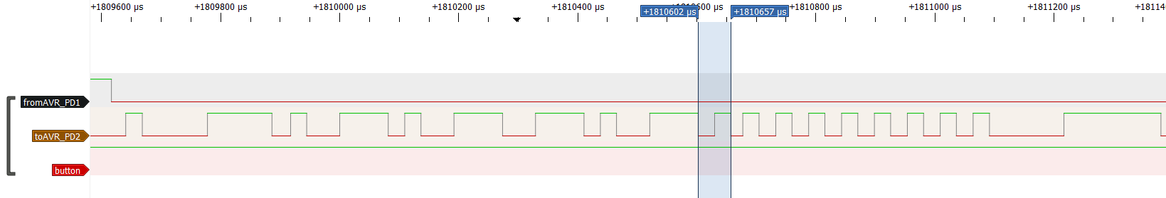

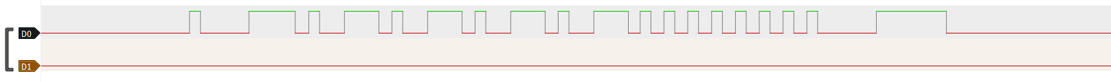

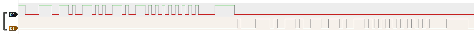

zwischen zwei Mikrocontrollern auf einer mir vorliegenden Platine findet
Kommunikation statt, jedoch nur extrem wenig und immer nach dem selben
Muster.
Es gibt kein Taktsignal, nur zwei Leitungen die allen Anschein nach RX
und TX sind.
Die Mikrocontroller sind einmal ein ATmega 32 und einmal ein STC
15L104W, verbunden sind P3.3 (STC) mit PD1 (ATm) und P3.2 mit PD2.
Ich erwarte keine Wunder, aber kommt euch das irgendwie bekannt vor?
Irgendeine Vermutung? Für mich sieht das nicht nach UART aus, ein
anderes ohne extra Taktsignal kenne ich leider nicht.
Beste Grüße, Flo

Offensichtlich stimmen Deine Bitzeiten nicht ganz, so dass eine
Auswertung Deiner Diagramme recht schwer fällt.
Schaue doch mal, ob Du bei gleichen Zeitabständen immer ein Start-Bit
finden kannst. Je nach Signallage könnte es auch High- statt Low-Pegel
besitzen.
Danach kennst Du zumindest die Bitanzahl pro Sendung, die bei vielen
Protokollen konstant ist.

Gibt es zu deinen Signalen auch irgendetwas, dass sich als Zeitskala
verwenden ließe?
Und welcher Pin ist jeweils der Sender?
Gast #5549155
55µs für 2 Bits entspricht 36364 Baud.
51µs für 2 Bits entspricht 39216 Baud.
Könnte UART mit 38400 Baud sein. Aber die Bitfolgen und Polarität passen
nicht.
