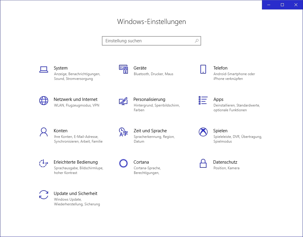

Im Windows 10. Das Fenster kommt aber keine Funktion kann ich starten.
Anzeige
In Windows-Einstellungen kann man keine Funktion starten
#5549452
Im Windows 10. Das Fenster kommt aber keine Funktion kann ich starten. Hallo! Bist Du als Administrator angemeldet? Gruß, René

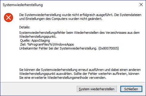

#5549805
René H. schrieb: > Bist Du als Administrator angemeldet? Doch. Ich bin als Administrator angemeldet. Ich versuchte noch das System Widerherstellen. Leider ohne Erfolg. Bei Win10 ist eine Neuinstallation vom Stick aus dem laufenden System möglich, dabei bleiben Dateien und Einstellungen weitgehend erhalten. Und mit dem MediaCreation Tool kann man sich auch schnell selbst einen entsprechenden USB Stick erstellen. Das geht deutlich schneller als hier nach der Fehlerursache zu suchen...

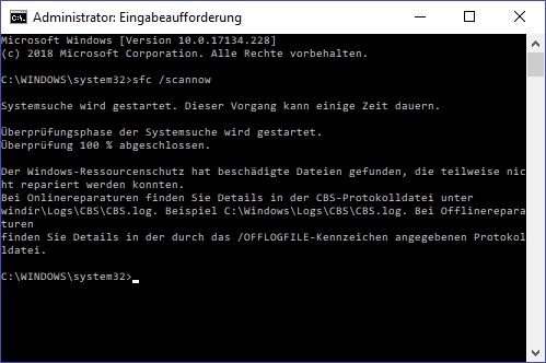

Die Lösung: https://support.microsoft.com/en-us/help/929833/use-the-system-file-checker-tool-to-repair-missing-or-corrupted-system Zuerst in Command (als Administrator): DISM.exe /Online /Cleanup-image /Restorehealth Dann: sfc /scannow Das kann helfen bei vielen anderen Problemmen mit Windows 10. Vielleicht ab und zu als Profilaxe bei unerklärlichen Fennomanen.... Es funkt!
#5549921
Den Weg sollte man gehen bevor man Sytemwiederherstellung starten. Ich habe auch versuch schon am Anfang mit: sfc /scannow Aber dann kam Meldung mit Fehler wie am Bild. Also der richtiger Weg ist zuerst alles mit: DISM.exe /Online /Cleanup-image /Restorehealth erfrischen und dann mit: sfc /scannow Eigentlich ist die Reparatur ziemlich einfach und logisch. Ich habe den Eindruck dass mein PC jetz schneller läuft. Vor einigen Tagen habe ich von meinem PC einen freien AV Programm verbannt und mich ganz auf Microsoft Defender verlassen.
