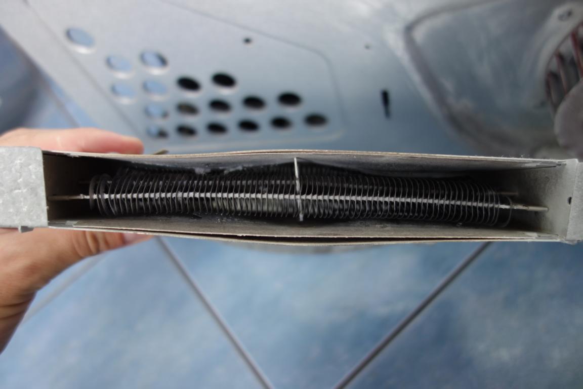

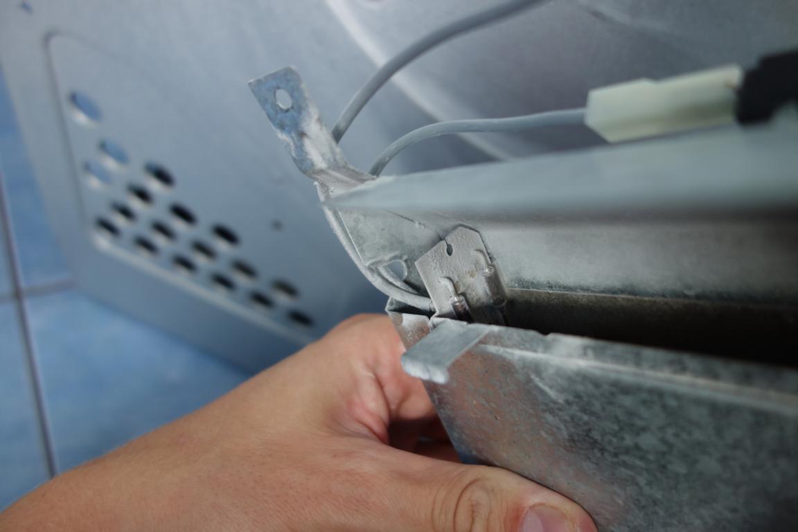

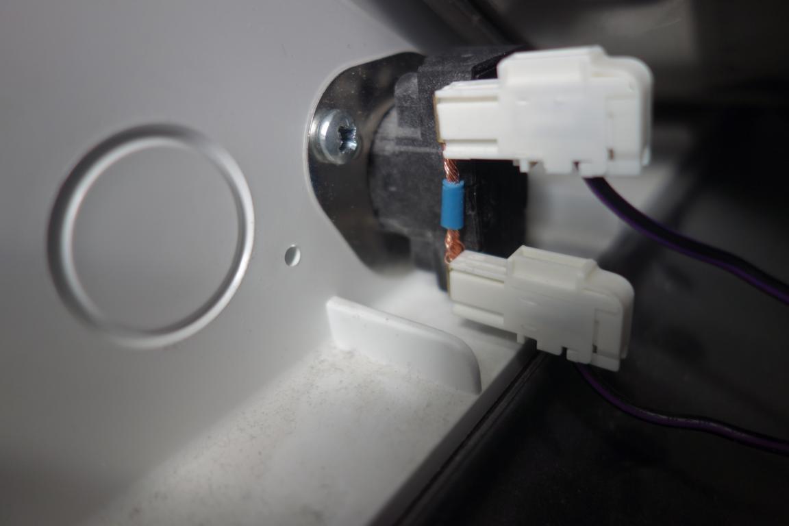

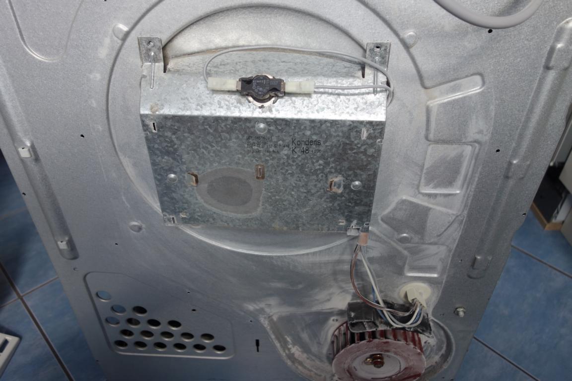

OP #5550014
Danke schonmal für die Antworten!
@Chris:
Das mit dem überbrücken hatte ich mir auch schon gedacht und gleich mal
ausprobiert (siehe Foto). Hat leider nicht geholfen, sprich es bleibt
bei kalter Luft.
@Hubert:
Habe die Fotos der Heizung angehängt. Innen sind die vermeintlichen
Sicherungen zu erkennen. Leider kommt man nicht wirklich ans Innenleben
der Heizung. Wo würde ich am besten die Spannung an der Heizung messen?
Auch ist mir nicht ganz klar, wie ich bei den 5 Adern den Durchgang der
Heizung messen soll.
Zwischen schwarz und grau messe ich Durchgang, sobald ich einen Kontakt
oben vom Thermostat abziehe ist der Kreis offen.
Zwischen blau und braun messe ich schwankende Werte um die 100 Ohm.
Lg
#5550025
Doktor G. schrieb:
Also ich würde den Thermostat nicht brücken, man riskiert, daß die
Übertemperatursicherung auslöst. Ich würde mal die ganze Heizung mit
Druckluft ausblasen um Flusen zu entfernen, die sind gerne Ursache für
Brände.
Ich würde die Heizung auf Durchgang messen, gucken ob dein (1) in Reihe
liegt, und wenn ja, den ersetzen denn >20MOhm dürfte er nicht haben.
Ich finde 120 GradC allerdings etwas viel für einen Wäschetrockner, ich
erinnere mich an meinen Bauknecht, der 2 Thermostate hatte, je nach
Stellung des Wahlschalters vorne, und einer davon hatte 56 GradC.
