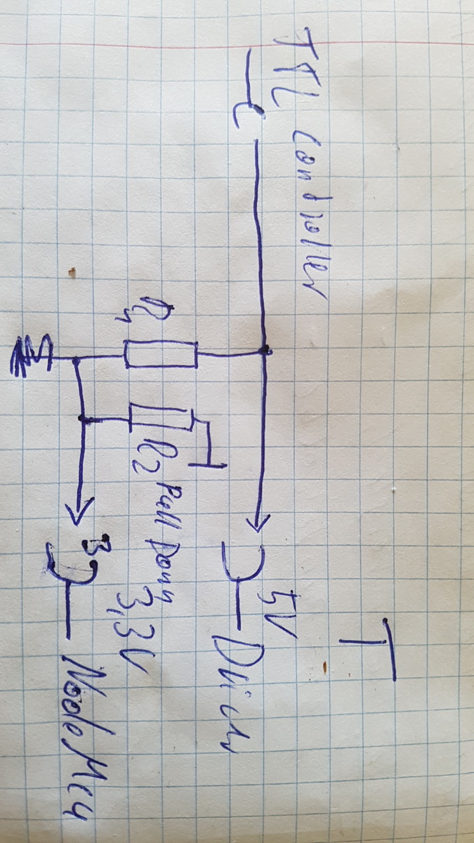

Der Chip hat jedoch eine 3.3V Architektur, und wenn ich das 5V
Trigger-Signal runterteile , bange ich das der eigentliche Motortreiber
nicht mehr richtig durchsteuert ? (Da ich ja parallel "mitlausche").
Gibt es Hinweise wie ich das machen könnte, das 5V TTL Signal am 3.3V
GPIO anzukoppeln ohne was zu zerstören, und dennoch den Treiber-Motor
korrekt
am Ende anzusteuern ? (Der Teiler abgriff würde ja das ganze Signal
runterziehen.
Vielen Dank für Hinwiese
  Karsten aus Berlin

Du solltest ein bisschen Grundlagen zu Elektronik lernen. An der
richtigen Stelle eingesetzt und richtig dimensioniert wird der
Spannungsteiler bis zu einigen hundert kHz funktionieren. Für höhere
Frequenzen kannst du Pegelwandler aus Logik-Gattern bauen. Siehe
https://www.mikrocontroller.net/articles/Pegelwandler
> Der Teiler abgriff würde ja das ganze Signal runterziehen.
Zeige mal deinen Schaltplan, den du dabei im Sinn hast.

Karsten, eventuell helfen Dir meine Infos auf der Seite
http://stefanfrings.de/esp8266/index.html
Bezüglich des Spannungsteilers kann ich Dir aber nur weiter helfen, wenn
du einen kleinen Schaltplan zeichnest. Du hast dazu ja bedenken
geäußert, die kann ich nur bereinigen, wenn ich den Plan dazu sehe, der
Dir nicht gefällt.
Gast #5550469
Danke,
hier ist der Hinweis den ich nochmal bestätig sehen musste:
http://stefanfrings.de/esp8266/spannungsteiler.png
Wunderbar und bei 180Mhz ohne Probleme mit 300Khz via Arduino interrupt
getestet, damit damit doppelt so schnell als mein aktueller 328p.
Bei Interrupt -Ruhe wird Wifi aktiviert, und mein Achsencoder hat ne
Webseite als Ap, fährt die Achse muss WiFi deaktiviert werden, um die
hohe Abtastrate zu ermöglichen.
Encoder Action: https://www.youtube.com/watch?v=FAaSfigbN4A&t=5s
