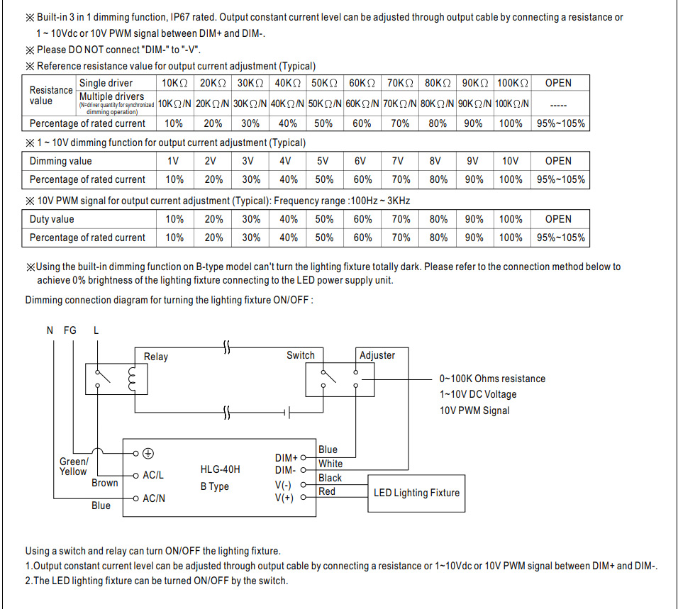

LED SETUP:
1 x LED Modul 24V, Typ. 1.12A, Max 1.8A Kaltweiß
1 x LED Modul 24V, Typ. 1.12A, Max 1.8A Warmweiß
2 x HLG-40H-24b (aktive PFC Dimmfunktion gesteuert 1-10VDC, PWM
Dimmfunktion, Widerstand Dimmfunktion )

Benötige ich nur beim "PFC" Dimmen die 1-10VDC
ZITAT @Bob : "Für die 2 Netzteile wirst du aber noch   10 Volt zum
Dimmen  brauchen"

Ich habe überlegt ob es nicht möglich ist, statt mit dem empfohlenen 9V
Netzteil (Aukru 9V 1A) gleich ein 10V Netzteil zu nehmen. Dann einen
Transistor (WELCHER??? bei 5>10V 40mA) zwischen Arduino PWM Ausgang
(Pins 3) und dem HLG-40H-24b PWM Eingang (Blau oder Weiß) zu schalten
und die zweite Leitung ans 10V Netzteil (+ oder -).
Ich muss mich jetzt mit der Berechnung auseinander setzten. ;( NEULAND
... formelsuchend 5>10V 40mA ...
Bei Denkfehlern unbedingt Anschupsen erwünscht!
LG Anja

Gast #5551087
Hallo
laut dem Datenblatt brauchst du nichtmal 1 mA für Pwm
NImm am besten nen logic level mosfet
 Gate an PWM Ausgang
Sorce an Masse vom MC  und Dim-
Drain an Dim+
Dann reicht auch ne  5 Volt Versorgung für Denn MC
und zum Zeichnen würde sich Fritzing anbieten
LG
OP #5551229
>  Gate an PWM Ausgang
> Drain an Dim+
https://www.mikrocontroller.net/articles/MOSFET-%C3%9Cbersicht
5V direkt ans Board statt über den Stecker ... hmmm Verstehe ich nicht
hab leider nicht gefunden was der logic level MosFet genau macht, hast
du vielleicht für den Fall ne genaue bezeichnung des Bauteils ... das
wäre klasse
