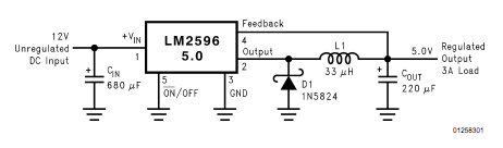

Ich versuche mich an den Schaltplan des Datenblattes eines LM2596 zu
halten um einen StepDown von 12V zu 5V zu bauen, meine Stromquelle
liefert hierzu 2A.
Dabei möchte ich nicht einfach eine Kopie dessen erstellen, sondern
etwas mehr davon verstehen und hoffe auf eure Hilfe, da ich mit meinen
Recherchen an meine Grenzen gestoßen bin.
1. Diode
In dem Schaltplan wird die Diode 1N5824 verwendet. Worauf muss ich bei
der Wahl der passenden Diode achten?
Es werden nach meinem Verständnis maximal 12V in den Stromkreis
gebracht.
Der 1N5824 hat ein IFAV von 5.0A. Was genau sagt mir das? Bzw. wie muss
ich meine Wahl treffen? Ich würde denken, dass 2.0A auch reichen
müssten.
Und was bedeutet der IFSM?
Nach meinem Verständnis müsste der SB530
(https://www.reichelt.com/de/en/schottky-diode-do201-30-v-5-a-sb-530-p16063.html?)
genauso funktionieren, oder?
Während der BAT42 mit einem IFAV von 0.2A nicht reicht, korrekt?
2. Spule
Ich möchte eine möglichst kompakte Spule verbauen. Deshalb bin ich auf
den L-1008F
(https://www.reichelt.com/de/en/smd-inductor-1008f-ferrite-33-l-1008f-33-p86516.html?&trstct=pol_2)
gekommen, welcher eine SMD Bauform mit den angegebenen 33µH hat.
Dabei sehe ich, dass der vom Typ "Fixed inductance" ist. Im Gegensatz
dazu gibt es den L-PISG 33µ
(https://www.reichelt.com/de/en/smd-power-inductor-pisg-ferrite-33-l-pisg-33-p86528.html?&trstct=pol_9)
als "Power inductance".
Was ist der Unterschied zwischen "Fixed" und "Power"? Und welcher ist in
diesem Anwendungsfall angebracht?

Eine Spule die bei den veranschlagten Strom noch eine Spule
ist und nicht nur ein irgendwie gearteter Widerstand. Das
mickrige SMD Spülchen das du gezeigt hast wird das nicht sein.

Die Spule soll einen möglichst geringen Innenwiderstand haben. Je
geringer der Innenwiderstand, umso weniger Energie verheizt die Spule.
Die Spule muss genug Energie speichern können. Wenn die Spule mit
gesättigt wird, sinkt ihre Induktivität schlagartig. Wenn die Spule
nicht genug Energie zwischenspeichern kann, wird die Ausgangsspannung
der Schaltung wellig (ripple). In ungünstigen Fällen kann es auch
passieren, dass das IC den Stromfluss nicht schnell genug unterbrechen
kann und dann kommt es zu einer Überspannung am Ausgang.
Die Diode muss den Strom vertragen. Auch sie soll einen möglichst
geringen Innenwiderstand und eine möglichst geringe Fluss-Spannung
haben, wegen der Verluste. Sie muss schnell genug abschalten (wenn der
Strom in Richtung Null absinkt), damit beim nächsten Aufladen der Spule
kein Kurzschluss durch die Diode entsteht.
Oft werden Shottky Dioden empfohlen. Bedenke aber, dass noch lange nicht
alle Shottky Dioden schnell sind und dass auch nicht alle Shottky Dioden
bei einigen Ampere noch eine geringe Durchbruchsspannung haben.
Ich finde nicht schlimm, dass die LM25xx Chips alt sind. Neuere Chips
arbeiten mit höheren Frequenzen und stellen daher höhere Ansprüche an
Spule, Kondensator, Diode und Layout.
Die LM25xx sind noch so gutmütig, dass man sie problemlos auf Lochraster
löten  kann. Man sollte darauf achten, dass die GND Leitungen wie im
Datenblatt beschrieben sternförmig zusammen laufen und dass man keine
Schleifen baut, weil diese HF Störungen in die Umgebung abstrahlen
würden.

Jay M. schrieb:
> Worauf muss ich bei der Wahl der passenden Diode achten?
Der nötige Strom, schnelle Schaltzeit, geringer Spannungsabfall, die
Schottky ist schon gut.
Jay M. schrieb:
> Ich würde denken, dass 2.0A auch reichen müssten
Nein, der LM2596 begrenzt den Strom (beispielsweise am Anfang beim
Aufladen des Ausgangselkos oder bei Kurzschluss) erst irgendwo zwischen
3.5A und 7.5A und das muss die Spule aushalten (im Kurzschlussfall
dauerhaft aber mit kleinem duty-cycle).
Jay M. schrieb:
> meine Stromquelle liefert hierzu 2A.
Dann nimm einen kleineren Schaltwandler, damit nicht gleich beim
hochlaufen zum Aufladen des Ausgangselkos dein Netzteil in der Spannung
einbricht und der Schaltregler wegen undervoltage lockout wieder
abschaltet.
Die fixed hat keine Power, verträgt gerade mal 120mA, weit weg von den
bis zu 7.5A die der LM2596 hindurchschickt (und produziert nebenbei
durch ihre Stabform ein massives Magnetfeld, Prinzip
Mittelwellensender). Die andere reicht mit 580mA übrigens auch nicht.
Nimm einen kleineren Schaltregler der schon den Impuls bei geringerem
Strom abschaltet, damit du kleinere Spulen und Dioden nutzen kannst und
mit deinem 2A Netzteil auskommst. Gibt dann natürlich auch weniger als
3A Ausgangsstrom.
Beim MC34063 kann man den maximalen Strom durch die Spule und den
maximalen Strom den er aus dem Eingang zieht übrigens schön durch einen
Widerstand einstellen und sich damit viel besser an Notwendigkeit und
Bauteile anpassen als mit diese fix-und-fertig-Festreglern.

von Jay M. (blubb33)
Figure 5 und 8 auf den Seiten 16 und 17: Gehen wir von einem current
load von 2A aus bei einem maximalen Input von 12V, so wird ein Induktor
L32 empfohlen mit 33µH und 2.5A. Ich würde also eine L09HCP Spule
(https://www.reichelt.de/vertical-inductor-09hcp-ferrite-47-h-l-09hcp-47-p138661.html?)
wählen mit 47 µH, 0,054 Ohm und 3A.
Als Widerstände: 330µF/35V am Eingang und 180 µF/35V am Ausgang (Figure
2, Seite 12)
Weiterhin wird dann eine Schottky Diode von einer 3A Diode mit 20V und
3A empfohlen (Figure 11, Seite 18). Damit würde ich eine 1N5820 wählen.

Jay M. schrieb:
> Deshalb verstehe ich die bis zu 7.5A nicht
Zwar fliessen bei einem Laststrom von 2A nur unter 2.5A in der Spule,
aber es fliesst ja nicht immer nur 2A: Beim einschalten muss erst mal
der Ausgangselko aufgeladen werden und da liefert der Schaltregler alles
was er kann und da muss die Bauteilauslegung immer noch funktionieren
und auch bei Kurzschluss.
Vergleiche 7805 Trafonetzteil: wenn man nur 0.5A zieht, könnte man
glauben dass ein Trafo mit 1A~ reicht. Wenn aber ein Kurzschluss am
Ausgang vorliegt, lässt ein 7805 auch mal 2.5A durch, und dann darf das
Netzteil nicht das Haus abbrennen. Man brauch also einen 4.2A~ Trafo
oder einen Überlastungsschutz durch eine (Temperatur-)Sicherung.
