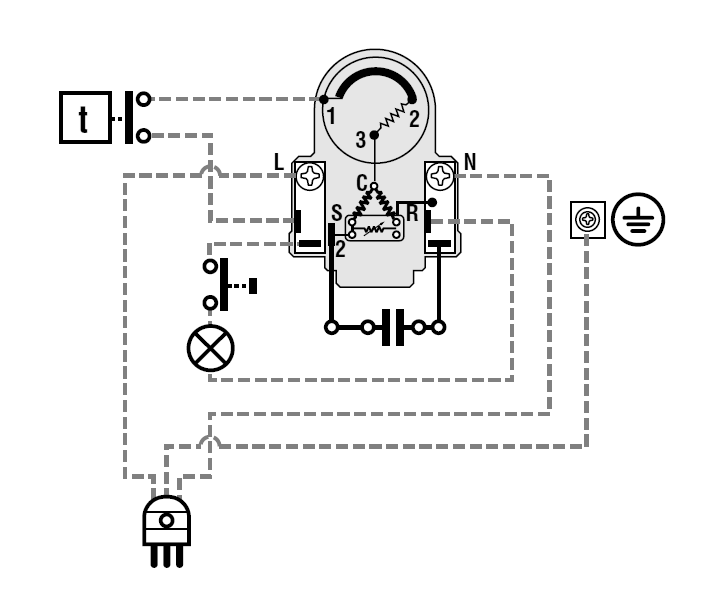

Hier der Schaltplan für dieses Modell.

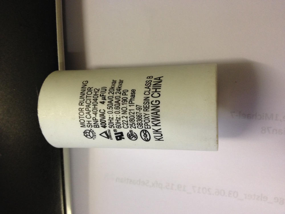

hier gehts ja ab :-) was bedeutet PTC? sry das sagt mir nix und an welcher wicklung ist der Kondensator dran?
#5550448
Gabriel B. schrieb: > was bedeutet PTC? https://de.wikipedia.org/wiki/Kaltleiter > und an welcher wicklung ist der Kondensator dran? An der Hilfswicklung, siehe Schaltplan.
Oh sry, den Schaltplan hab ich total übersehen XD Danke!
hinz schrieb: > > Sorry, mein Fehler, es muss einen PTC parallel zum Kondensator geben, > als Starthilfe. > > Den solltest du messen können. sowie ich den link verstanden habe, wäre der PTC das Startrelais?
Der PTC ist kein Starthilferelais, der hat keine beweglichen Teile. Der PTC sollte beim Einschalten kalt sein, daher ist er niederohmig und ein fließt ein Strom in die Hilfswicklung. Durch diesen Strom wird der PTC warm und damit hochohmig, dadurch wird ein Stromimpuls beim Start erzeugt und der Kompressor sollte angelaufen sein. Wenn der hängt kann man nicht so viel machen. Man kann probieren, den kurz rückwärts laufen zu lassen, dazu Start- und Hauptwicklung vertauschen. Aber selbst wenn das klappt, ist der Erfolg nur von kurzer Dauer. Tausch die komplette Starthilfeinrichtung (PTC und Kondensator hast Du ja schon), wenn das nichts bringt, ist der im Arsch. Theoretisch könnte man das Ding austauschen, aber dazu muß das Kältemittel raus, Lötarbeiten, neuer Filtertrockner und Kältemittel wieder rein. Vorher beten, daß die Wicklung nicht verbrannt ist. Wenn die verbrennt, verteilt der Kompressor in seinen letzten Zügen diesen Schmodder im ganzen Kreislauf und man bekommt das so gut wie gar nicht mehr sauber. Also der Austausch lohnt sich nur bei irgendwelchen superteuren Design-Kühlschränken, alles andere ist nur als sportliche Leistung zu werten. Daß die Dinger immer aus Schrottkisten rausgerissen werden, ist doch logisch. Einerseits ists das Herz des Kühlschranks, wenn jemand sowas braucht, da bekommt er's her. Oder für Bastelarbeiten, als leiser Heimwerker-Kompressor, wobei die Dinger einen recht starken Ölwurf haben und deswegen nur bedingt als Luftkompressor geeignet sind. Wenn das Öl irgendwann komplett im Kessel ist, laufen die Dinger fest. Aber wenns sein muß, macht so eine müde Kapsel auch mal 20 oder 25 bar Druck. Für den Schrotti ist das Motorenschrott, muß man aber aufschneiden wenn man die Metalle trennen möchte. Die meisten Schrottplätze nehmen auch keine Hohlkörper an, die nicht deutlich aufgeschnitten sind.

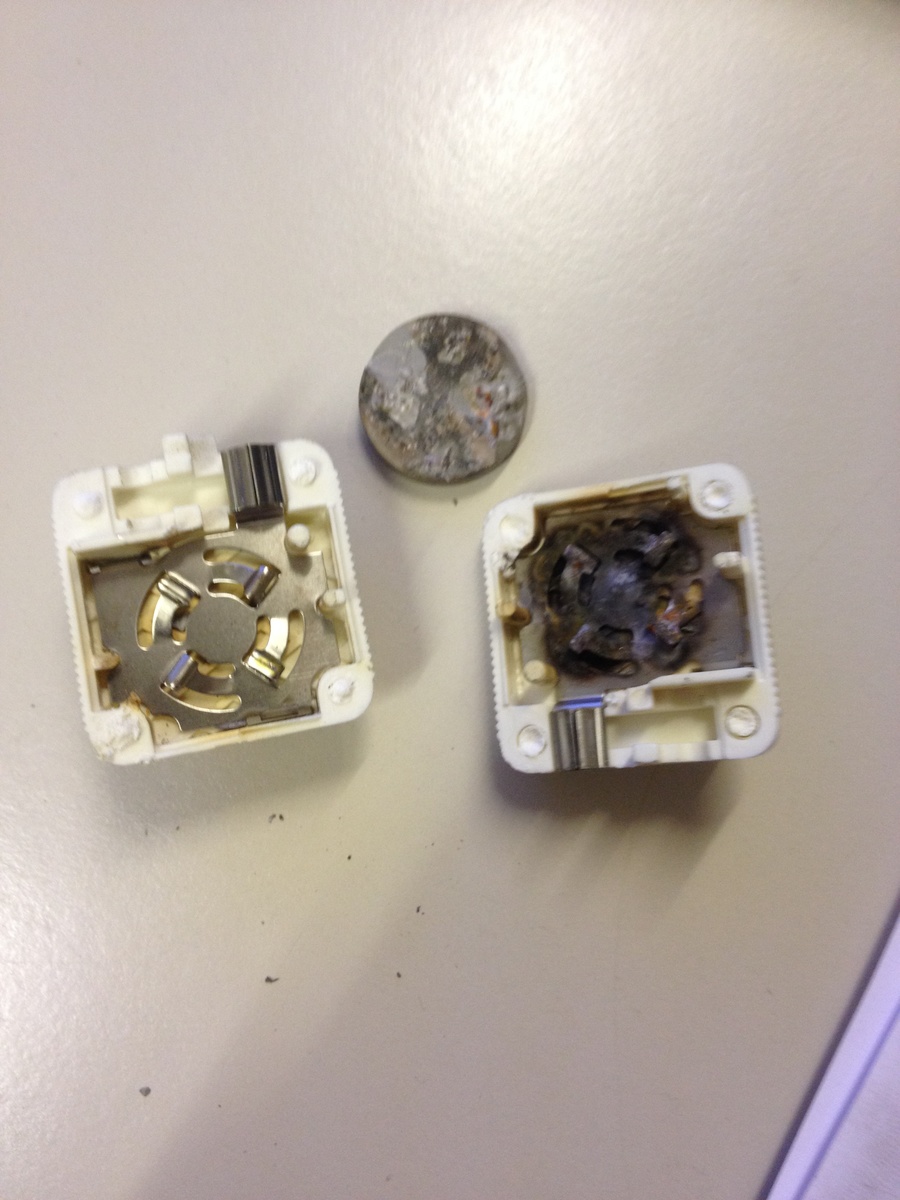

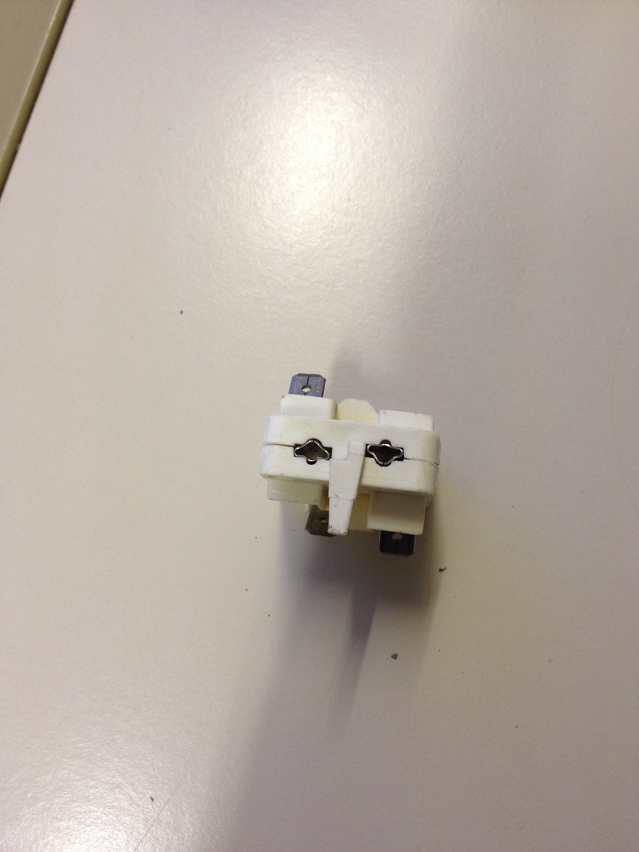

Gabriel B. schrieb: > MSDA3 Da hast du ja Glück, ein Standardteil. > kann der PTC einfach altershalber den geist aufgeben Kommt vor. Bleibt nur zu hoffen, dass der längere Betrieb gegen den Protector (aka Klixon) keinen Schaden angerichtet hat.
test schrieb: > Nagut, fehlt mal bei einem Kühlschrank der Kompressor ist es egal, aber > wenn es Überhand nimmt ist es ein reales Problem. Um eine Reduzierung der Müllmenge zum "realen Problem" umzudefinieren muß man aber schon ganz schöne mentale Verrenkungen machen und auf jeden Fall muß man dazu das liebe Geld als höchste Trumpfkarte ins Spiel bringen, sonst funktioniert es nicht. Ich halte das für pervers.
hinz schrieb: > Gabriel B. schrieb: >> MSDA3 > > Da hast du ja Glück, ein Standardteil. > > >> kann der PTC einfach altershalber den geist aufgeben > > Kommt vor. > > > Bleibt nur zu hoffen, dass der längere Betrieb gegen den Protector (aka > Klixon) keinen Schaden angerichtet hat. Standardteil? So habe ich es nicht empfunden, als ich im netz danach gesucht hab... auf anhieb habe ich 2 Deutschsprachige Shops gefunden die das verkaufen. Vielleicht ist das anders wenn man einen Großhändler hat XD Du meinst schaden an der Wicklung genommen hat? wenn ja, müsste das doch messbar sein, oder? jetzt muss ich ne woche warten bis das teil da ist. ich melde mich wieder!
#5551199
Gabriel B. schrieb: > Du meinst schaden an der Wicklung genommen hat? > > wenn ja, müsste das doch messbar sein, oder? Nur wenn sie starken Schaden genommen hat. Ansonsten erst wenn der Motor läuft.
So, hab jetzt das Teil bekommen. es sieht zwar sehr anders aus, scheint aber zu passen. und es sieht genauso aus wie auf dem Schaltplan von Hinz. hinz schrieb: > Hier der Schaltplan für dieses Modell. der Kühlschrank läuft jetzt einen halben Tag ohne Probleme. Ich hoffe das Bleibt so. Vielen dank euch allen für die hilfe und Aufklärung! Ich habe wieder etwas dazugelernt. :-)

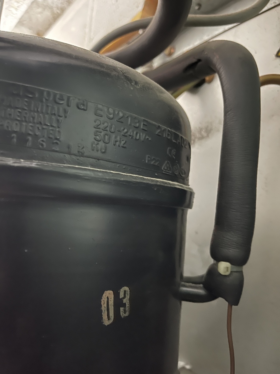

Hallo zusammen Auch wenn der Threat schon etwas älter ist, ich habe ein ähnliches Problem mit meinem Kühlraumkompressor. Nur leider haut es bei mir die Sicherung raus, sobald der Kompressor starten will. Starterrelais und Kondensatoren habe ich bereits ersetzt. Die Wiederstände von den Wicklungen ergeben folgende Werte: Hauptwicklung R nach C: 5.5 Ohm Startwicklung S Nach C: 14.0 Ohm R nach S: 19.6 Ohm Ich habe ebenfalls bereits den Kompressor Rückwärts anlaufen zu lassen (Stecker von R & S vertauschen) jedoch passiert dort das Gleiche, sie Hauptsicherung im Sicherungskasten fliegt raus. Einen Kurzschluss in der Schaltung des Kühlraums kann ich ebenfalls ausschliessen, da für die Tests die Kühlraumsteuerung komplett überbrückt wurden. Leider habe ich noch einen alten Embraco e9213e Hier wäre das dazugehörige Datenblatt (https://www.cantas.com/urunpdf/NE9213E.pdf) der mit R22 gefüllt ist. d.h. ein Austausch wäre aufgrund der Kälteströmen nicht durchführbar. Darum wäre ich happy, wenn ich der alten Dame noch mal irgendwie Leben einhauchen könnte.
#7242256
Daniel M. schrieb: > die Hauptsicherung im Sicherungskasten fliegt raus Ich würde man einen Elektriker bestellen, um die Verteilung zu überprüfen. Normalerweise löst nicht die Hauptsicherung aus, sondern ein 16A Automat. Wenn der Kompressor einen Kurzschluss hat, kommst du mit Elektronik nicht weiter. Lass ihn austauschen.
Stefan F. schrieb: > Daniel M. schrieb: >> die Hauptsicherung im Sicherungskasten fliegt raus > > Ich würde man einen Elektriker bestellen, um die Verteilung zu > überprüfen. Normalerweise löst nicht die Hauptsicherung aus, sondern ein > 16A Automat. > > Wenn der Kompressor einen Kurzschluss hat, kommst du mit Elektronik > nicht weiter. Lass ihn austauschen. Ja, ich meinte natürlich den Automaten; Wie kann ich den Kurzschluss des Kompressors überprüfen? wie gesagt, die Wicklungen sind m. E. i. O. und der Wiedersatand der einzelnen Pins zur Erdung sind 14 K KOhm. Wie oben geschrieben, möchte ich den Austausch gerne vermeiden, da das bedeuten würde, ich müsste das komplette Aggregat tauschen.

Fliegt der Automat raus, oder der FI (Fehlerschutzschalter) hast du die Wicklungen auch gegen Masse (Erde, bzw. Gehäuse) gemessen?
Da die Verdichter geerdete Gehäuse haben und die Anlagen festverdrahtet
sind, ist ein FI gar nicht so wichtig und auch recht selten in
kommerziellen Anlagen. Dann fliegt durch den Erdschluss trotzdem der
Leitungsschutzschalter.
Tot. Da darf gar kein Widerstand messbar sein.
Der Automat fliegt natürlich nicht aus dem Sicherungskasten ;-) es löst der FI aus ;-) Ja, die Wicklungen zum Gehäuse / Erdung haben alle einen Wiederstand von 14 KOhm. Kann mir aber nicht vorstellen, dass es in dem Kompressor zu einem Kurzschluss gekommen ist, wenn die einzelnen Wicklungen im "normalen Wiederstandsbereich liegen. Ich vermute dass der Kolben in einer besch(eidenen) Position steht. Da diese Kompressoren jedoch hermitsch abgeriegelt sind wird es schwer, dort einen Drehimpuls zu generieren. Darum meine Frage hier im Forum, ob jemand eine Möglichkeit kennt, das Teil wieder ans laufen zu bekommen.
Ben B. schrieb: >> Wiedersatand der einzelnen Pins zur Erdung sind 14 K KOhm. > Tot. Da darf gar kein Widerstand messbar sein. Shitt.... Wirklich No way??

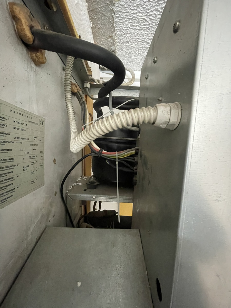

Daniel M. schrieb: > Wie kann ich den Kurzschluss des Kompressors überprüfen? Hast du schon, sonst wäre der Automat nicht ausgelöst worden.
Ben B. schrieb: > Die 14kOhm gegen Erde bedeuten Feierabend für das Ding. Wo dieser > Erdschluss herkommt kriegt man nur raus wenn man das Ding zerlegt. > > Ich hätte noch einen CAJ9513T Verflüssigungssatz da... Das ist lieb gemeint, aber ich glaube das übersteigt meine Fähigkeiten. So ein Satz ist als Skit aufgebaut oder? Das würde bedeuten ich müsste das Ding zerlegen und dann für meinen Kühlraum neu zusammenlöten?

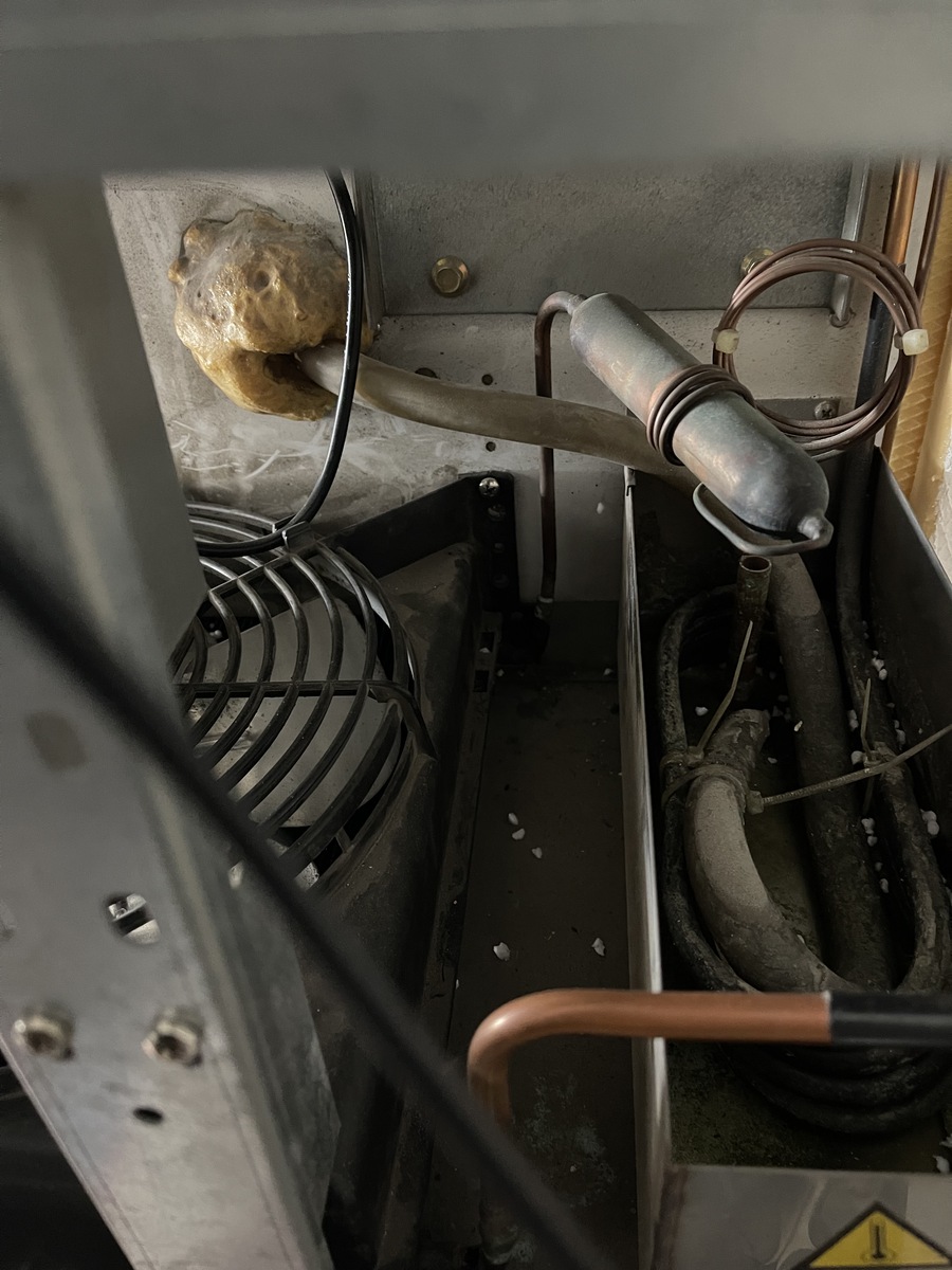

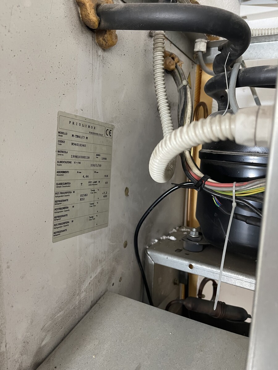

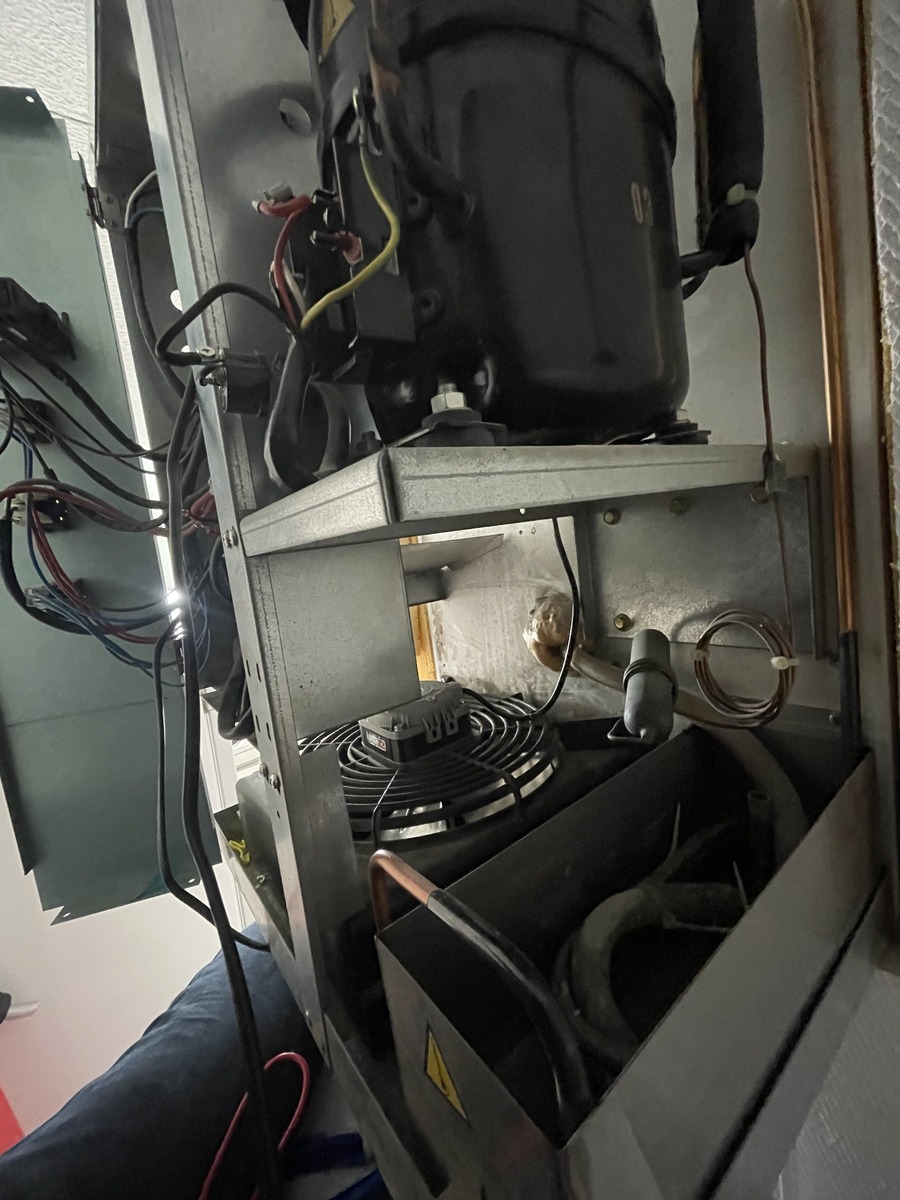

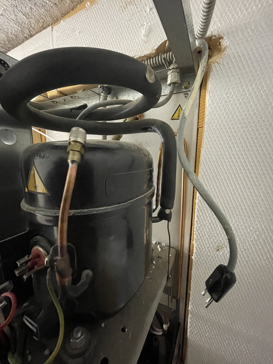

Mach mal ein Foto von Deiner Anlage. Bei dem Verflüssigersatz sind die Rotolock-Anschlüsse für die Kältemittelrohre angeschraubt bzw. die Rohre müssen gebördelt und angeschraubt werden (einmal Saugseite Verdichter und einmal am Sammler). Das gibts heute auch als Löt-Anschluss, aber Deine Anlage dürfte noch aus einer Zeit stammen, wo schrauben Standard war. Aber man braucht eine Menge Ausrüstung dafür, Absauggerät (mit Recyclingflasche), Monteurhilfe, kälteanlagentaugliche Vakuumpumpe zum Evakuieren und natürlich das neue Kältemittel in der richtigen Menge (bei Anlagen mit Sammler und Expansionsventil nicht so kritisch). Und wegen R22 einen Kältemittelschein, sonst darf man nicht an diesem Kreislauf arbeiten. Also wird das wohl leider nur ein Kältefachbetrieb machen können. Wo steht die Anlage eigentlich?
Wirklich No way Er würde über einen Trenntrafo laufen. Aber vermutlich nicht lange. Wenn es eine Verbindung zum Gehäuse gibt ist es sehr wahrscheinlich das die auch innerhalb der Wicklung besteht: Und im Betrieb langsam weiter "brennt" Da bleibt nur Kapsel tauschen. Die 14kOhm ist der Gleichstom mV Widerstand. Sobalt da richtig Spannung drauf ist bilden sich Lichtbögen die dann eher 1,4Ohm haben.
Ben B. schrieb: > Mach mal ein Foto von Deiner Anlage. Bei dem Verflüssigersatz sind die > Rotolock-Anschlüsse für die Kältemittelrohre angeschraubt bzw. die Rohre > müssen gebördelt und angeschraubt werden (einmal Saugseite Verdichter > und einmal am Sammler). Das gibts heute auch als Löt-Anschluss, aber > Deine Anlage dürfte noch aus einer Zeit stammen, wo schrauben Standard > war. Anbei die Fotos, Geschraubt ist da leider nix :-/ > Aber man braucht eine Menge Ausrüstung dafür, Absauggerät (mit > Recyclingflasche), Monteurhilfe, kälteanlagentaugliche Vakuumpumpe zum > Evakuieren und natürlich das neue Kältemittel in der richtigen Menge > (bei Anlagen mit Sammler und Expansionsventil nicht so kritisch). Und > wegen R22 einen Kältemittelschein, sonst darf man nicht an diesem > Kreislauf arbeiten. > > Also wird das wohl leider nur ein Kältefachbetrieb machen können. > > Wo steht die Anlage eigentlich? Das ist das nächste Problem die steht in der Schweiz, also denk ich nicht gerade um die Ecke. Wenn du jedoch Zeit und Lust hast würde ich dich auf eine Woche Ferien hier Einladen, wenn du mir den Satz einbauen würdest ;-)
Ben B. schrieb: > Was man kill-or-cure versuchen könnte wäre ein Anschluss ohne FI, also > Erdung natürlich unbedingt am Gehäuse lassen, aber 16A ohne FI an den > Verdichter, nur über Leitungsschutzschalter. Entweder hat der hinterher > einen harten Erdschluss mit nahe null Ohm oder wenn man richtig Glück > hat, brennt der Erdschluss weg. Allerdings wäre das nur eine Rettung > über's Wochenende (der Erdschluss kann jederzeit wieder auftreten, der > Motor wird nur durch Neuwickeln heil) und es ist nicht ganz ohne Risiko, > es kann auch passieren, daß die Leitungsdurchführung des Verdichters > beschädigt wird (der Fehler kann am Anschluss auf der anderen Seite > liegen oder ein Stift erwärmen sich durch den hohen Strom beim > Kurzschluss extrem) und dann fliegt einem die Kältemittelfüllung um die > Ohren, was bei R22 jetzt nicht so toll für die Umwelt wäre (H-FCKW). Das Teil ohne FI zu starten wäre mir dann doch etwas zu kritisch.. > > Sorry, aber Du brauchst mindestens einen neuen Verdichter. Für R22 > könnte man das Ersatzkältemittel R417a verwenden. Wegen dem neuen Verdichter habe ich mich bereits schlau gemacht, da wäre aber das Problem wegen der Ströme, die nicht passen :-/ Ich habe noch keinen Verdichter gefunden, den man 1:1 in dem System austauschen könnte ohne die Ventiele auch zu tauschen. Ich muss jetzt mit der Göttergattin mal einkaufen gehen.
Das ist ein ziemlich kleiner Aufbau für die Leistung, dazu noch ein Kapillarrohrsystem, das heißt kritische Kältemittelfüllmenge. Die elektrischen Ströme sind egal, wenn man den Verdichter tauscht, tauscht man die Starthilfseinrichtungen (Kondensatoren, evtl. Stromrelais) mit. Du brauchst "nur" einen, der die gleiche Fördermenge hat, Abweichungen sind wegen dem Kapillarror nicht möglich. Also da ist kein TEV drin, was man evtl. tauschen müsste - man müsste eher eines einbauen (und einen kleinen Sammler) um die Anlage an einen neuen Verdichter anzupassen. Man könnte auch das Kapillarrohr anpassen, aber das birgt immer die Gefahr, hinterher nicht wie erwartet zu funktionieren... und dann noch mit anderem Kältemittel weil R22 nicht mehr verwendet werden darf... ich würd das nicht versuchen, sehr hohe Chance, daß die Anlage hinterher Probleme wie Minderleistung, Vereisung oder im schlimmsten Fall Flooding (flüssiges Kältemittel gelangt bis zum Verdichter und verdünnt dort das Öl) macht. Ich sag Dir jetzt was, was Du vermutlich nicht hören willst - aber wenn das ein aufgestelltes Gerät und kein fester Einbau ist und Du nicht im besonderen Maße dran hängst, dann trenne Dich davon und such was neues. Das kommt preiswerter und vor allem zuverlässiger als der Reparaturversuch. Wenn es eine fest installierte Kühlzelle ist, dann bleiben zwei Möglichkeiten - entweder neues Kühlaggregat an den alten Verdampfer (praktisch Verflüssigersatz mit der gleichen Kälteleistung und TEV an den alten Verdampfer) oder Du schaust, ob Du einen leistungsmäßig passenden "Wandstopfer" (oder Huckepack-Kühlaggregat) bekommst, also ein Aggregat was außen an der Wand hängt und innen hängt der Verdampfer. Kälteleistung und Temperaturbereich müssen mit den Daten der Kühlzelle passen, da gibt es verschiedene Auslegungen (z.B. Normal- und Tiefkühlung). Den könntest Du auch selbst einbauen bzw. jemand, der allein Zimmermanns-Fertigkeiten hat, es muss ein Stück der Wand herausgenommen und hinterher dicht wieder eingesetzt werden. Der Kältemittelkreislauf muss dabei nicht angefasst werden.
Gegen den Ausbau bvon Kompressoren aus Sperrmüllkühlschränken spricht wohl das kaum jemand dabei das Kältemittel absaugen wird. Mfg Michael
Die Kapsel ist doch traumhaft erreichbar. Da sollte sich doch eine Kältefirma finden lassen die das 12 ccm Maschinchen austauscht. Vielleicht einen Wirt fragen. Die Leute die sich um seine Anlagen kümmern können das spielend.
Daniel M. schrieb: > die Hauptsicherung im Sicherungskasten fliegt raus Daniel M. schrieb: > ich meinte natürlich den Automaten; Daniel M. schrieb: > Der Automat fliegt natürlich nicht aus dem Sicherungskasten ;-) es löst > der FI aus ;-) Geht es, EIN MAL auch was richtiges statt rumstammelndes Geschwätz zu schrieben ? Daniel M. schrieb: > Ja, die Wicklungen zum Gehäuse / Erdung haben alle einen Wiederstand von > 14 KOhm. Was hier wieder stand. Offenkundig unzureichende Isolierung, sei froh, daß du einen FI Schutzschalter hattest. Erdschluss (ggf. durch Feuchtigkeit) beheben, unendlich messen, dann bleibt der FI drin.
> Da sollte sich doch eine Kältefirma finden lassen > die das 12 ccm Maschinchen austauscht. Bestimmt würde man die finden. Ich weiß jetzt nicht was der neue Verdichter kostet, aber inkl. neues Kältemittel und ggf. noch Anpassung der Anlage an das neue Kältemittel, die ganze Arbeitszeit würde ich erstmal so von 1.000 Euro mindestens ausgehen.
