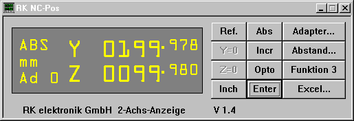

Mark schrieb:
> Das eibehtliche Ziel dabei ist es die Zustände auf dem PC anzuzeigen,
> vielleicht als Schaltfäche und nicht als Angabe von Werten.
Was auch immer für Zustände, die Aufgabe besteht aus 2 Teilen:
1. Einen Controller programmieren, der die Sensordaten erfasst und an
einen PC (vermute ich mal) weitergibt. Zweckmässig ist also ein
Controller mit I2C und USB und möglichst Beispielsoftware dazu.
2. Eine App auf dem PC, die die empfangenen Daten geeignet darstellt -
ein Terminalprogramm, selbst wenn es das gibt, ist nur zum Entwickeln zu
gebrauchen, da werden die einlaufenden Daten als Folge von
Hexadezimalcodes angezeigt. Das ist selbst für geübte Programmierer, die
hex im Kopf rechnen können (gibts die noch), schwer interpretierbar.
Wie so etwas aussehen kann siehe Bild, da werden die Daten von 2
Inkrementalmassstäben angezeigt. Das ist allerdings schon richtige
Arbeit. Fertig zu kaufen bekommt man so etwas nicht.
Du kannst dich aber mal über Labview informieren, das erspart viel
Arbeit, ist aber nicht billig.
