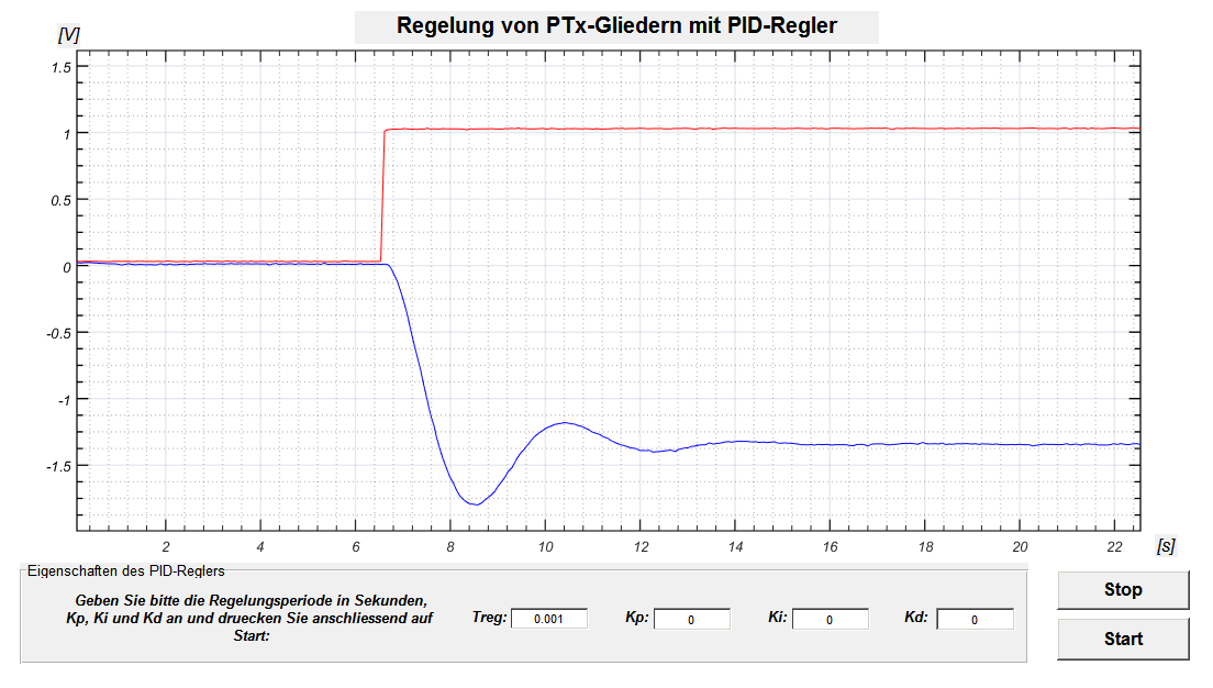

Ich habe einen PID-Regler auf Arduino Due programmiert um PT1- und
PT2-Glieder mit vorgegebenen Uebertragungtsfunktionen zu regeln
(Programmcode im Anhang - etwas lang aber nur die Funktionen void
regler() und void steuern() sind fuer meine Frage relevant). Nun der
Regler funktioniert bestens bei PT1-Gliedern. Bei schwingenden
PT2-Glieder mit positiven Sprungantwort auch.
Das Problem liegt bei der Regelung von PT2-Gliedern mit negativen
Sprungantwort. Eigentlich ist das PT2-Glied einfach ein mit
invertierendem OPV gebaute Tiefpass-Filter 2. Ordnung. Mit positiven
Koeffizienten Kp, Ki und Kd funktioniert es nicht. Der Ist-Wert wird nur
noch kleiner (IstW.=-3 V; SollW. = 1 V). Allerdings klappt es wunderbar
mit negativen Kp, Ki und Kd.
Meine Frage: Ist das normal? Bei mir macht dieses Verhalten schon Sinn,
aber ich habe noch nie von negativen PID-Regler Koeffizienten gehoert.
Oder habe ich irgendeinen Fehler in der void regler() Funktion?
Danke im Voraus!
p.s. Das Bild im Anhang ist die ungeregelte Sprungantwort vom PT2-Glied.
Negative Koeffizienten bewirken Dasselbe, wie Positive. Nur ist die
effektive Regelrichtung invertiert. Hängt vom System ab. Deine Parameter
brauchen mehr Dämpfung und mehr D-Anteil.
