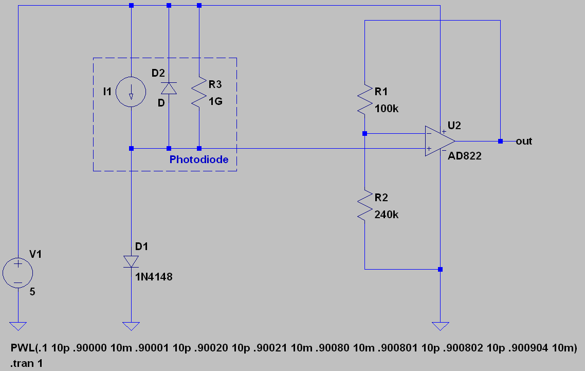

Hallo, ich habe hier den 'Entwurf' eines logarithmischen TIA. Wo sind die Probleme? Bitte möglichst viel konstruktiv meckern ... danke Stefan

Hallo, ich habe hier den 'Entwurf' eines logarithmischen TIA. Wo sind die Probleme? Bitte möglichst viel konstruktiv meckern ... danke Stefan Sehe keinen Schaltplan ...

Hallo, stefan schrieb: > ich habe hier den 'Entwurf' eines logarithmischen TIA. > Wo sind die Probleme? Bitte poste mal ein PDF oder ein Link oder zur Not PNG. Nicht jeder hat LTSpice und kann die Netzliste öffnen. Danke, Martin L.
#5551301
Das ist kein TIA. 10 mA sind ein ganz ordentlicher Photostrom. Welche Diode soll das sein? Und die Anforderungen waeren ? Licht, Strom, Bandbreite, Rauschen.. 10mA Photostrom kriegt man schon hin, .. auch mit einer BPW3x, hinreichend Licht vorausgesetzt. die meisten Dioden machen um die 0.8A/W

Das gibts schon fertig und auch noch temperaturkompensiert. www.analog.com/media/en/technical-documentation/data-sheets/ADL5303.pdf

Martin L. schrieb: > Bitte poste mal ein PDF oder ein Link oder zur Not PNG. Nicht jeder hat > LTSpice und kann die Netzliste öffnen. ups, mein Fehler hinz schrieb: > Das ist kein TIA. auch mein Fehler , ich hatte mit einem TIA angefangen ... Traubensaft .. schrieb: > 10 mA sind ein ganz ordentlicher Photostrom. Welche Diode soll das sein? nix konkretes, ich wollte einfach mal die Grenzen testen. jens schrieb: > Das gibts schon fertig und auch noch temperaturkompensiert. muss ich mir mal anschauen, meistens sind die fertigen Schaltungen zu langsam ich muss 8x pro sekunde messen und brauch auch noch etwas Zeit die Daten auf den PC zu bekommen. Die Genauigkeit und 'Linearität' (Logarithmität gibts sowas?) ist nicht so wichtig da später auf dem PC in Software kompensiert werden kann. Danke Stefan

Hi, stefan schrieb: [...] > nix konkretes, ich wollte einfach mal die Grenzen testen. [... Fertige Chips ...] > muss ich mir mal anschauen, meistens sind die fertigen Schaltungen zu > langsam ich muss 8x pro sekunde messen und brauch auch noch etwas Zeit > die Daten auf den PC zu bekommen. Die Genauigkeit und 'Linearität' > (Logarithmität gibts sowas?) ist nicht so wichtig da später auf dem PC > in Software kompensiert werden kann. Wenn 8Hz schnell ist - was sind dann Deine Anforderungen? Normale Photodiodenverstärker arbeiten eher bis in den MHz-Bereich. Und wenn Du mit 10mA Strom rechnest hast Du auch brutal viel Licht und damit idR. auch kein SNR-Problem. Die Realisierung von 1GOhm ist auch schwer bis unmöglich. Insbesondere weil die Photodiode ja selber auch noch parasitär einen Leitwert hat der dann vermutlich auch dominant wird. Vermutlich wird der Bias-Strom des Op-Amps/PD aber sowieso die Diode so weit aussteuern, dass diese einen relativ kleinen (Kleinsignal) Widerstand annimmt. War das die Idee um eine logarithmische Kennlinie zu erhalten? Vielleichst verrätst Du uns lieber Deine Anwendung. Ich habe das Gefühl, dass Du dann schneller zu einer besseren Lösung kommst. Viele Grüße, Martin

Es gib eine einfache Moeglichkeit die logarithmische Funktion zu erhalten, indem man anstelle des Photostromes, die Photospannung misst. Bei 8Hz Samplerate nehme ich an es haendelt sich um eine Solarzelle. Dann sind auch 10mA kein Problem. Ein TIA ist das aber nicht, was Du da gepostet hast. Das ist ja ganz furchtbar! stefan schrieb: > Wo sind die Probleme? Hauptsächlich misst die Schaltung die Temperatur der 1N4148.

Martin L. schrieb: > Wenn 8Hz schnell ist - was sind dann Deine Anforderungen? Normale > Photodiodenverstärker arbeiten eher bis in den MHz-Bereich. Bei 1GΩ kommt man schnell in den Bereich, wo selbst kHz utopisch werden ;-) Deshalb nimmt man einen TIA und am für höhere Frequenzanforderungen noch eine satte Vorspannung für die PD, damit die Sperrschichtkapazität klein wird.

Martin L. schrieb: > Wenn 8Hz schnell ist - was sind dann Deine Anforderungen? Normale > Photodiodenverstärker arbeiten eher bis in den MHz ok, ich sollte mich wohl etwas mehr konzentrieren 8 Messungen pro mSec. Martin L. schrieb: > Vielleichst verrätst Du uns lieber Deine Anwendung. Ich habe das Gefühl, > dass Du dann schneller zu einer besseren Lösung kommst. Hintergrund ist es sollen Farbumschläge von Flüssigkeiten gemessen werden. Zum Beispiel Carr-Price, messen von Vitamin A. Erst tritt eine blaue Färbung ein entscheidend ist wie blau ist der Kram bevor sich das Ganze rot färbt, ob und wann. Das ist dann das Vitamin D in der Probe. Dazu werden 4 LED nacheinander eingeschaltet das Ganze in zwei Kanälen um Messfehler zu minimieren. Jemin K. schrieb: > Ein TIA ist das aber nicht, was Du da gepostet hast. Das ist ja ganz > furchtbar! stefan schrieb: > hinz schrieb: >> Das ist kein TIA. > > auch mein Fehler , ich hatte mit einem TIA angefangen ... also können wir abschließend feststellen ES IST KEIN TIA! Beim log. TIA hat mich der Ausgangspannungsbereich gestört und habe deshab etwas anderes probiert. Allerdings bin ich mir eben nicht sicher ob das eine gute Idee ist. Michael B. schrieb: > Hauptsächlich misst die Schaltung die Temperatur der 1N4148. genau sowas meine ich. Kann man das kompensieren? Danke Stefan
